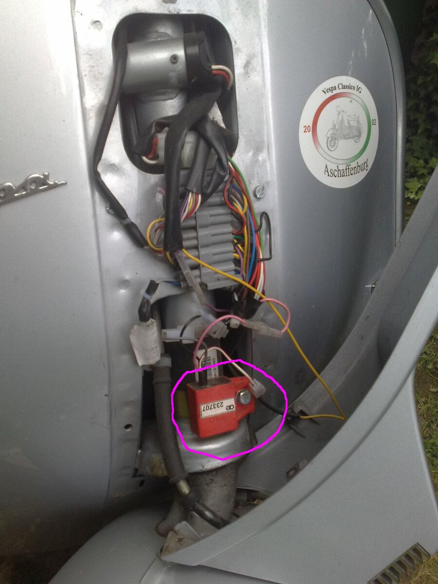

    musste heute um mein Handschuhfach abzudichten meine Kaskade runtermachen.
    Habe mich beim letzten Mal als ich die unten hatte schon gefragt was das fürne rote Box unter der Kaskade ist und habs heute mal geschafft ein Bild davon zu machen.

  • hupengleichrichter. wandelt wechsel- in gleichstrom um (der brückengleichrichter klappt
    die negative halbwelle nach oben und dann wird das ganze noch mit einem siebelko geglättet).
    SCHMARRN!!!
    der Roller hat nen E-Starter.... und ne Batterie.... also braucht der keinen Hupengleichrichter!!!!
    das ist ein Sperrelais, das verhindert, daß in den bereits laufenden Motor reingestartet wird....(tut dem Anlasserritzel nicht gut....)
