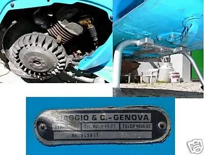

    Hab diese 50n bei Ebay gesehen, frage ist ob sie ein Schnäppchen ist oder totaler Schrott?
    Wo ist sie Strebe hin am Unterboden?

    Ich persönlich halte die Karre für eine durch Amateurhände völlig zugrundegerichtete Bastelbude, die jetzt schon zu teuer ist.

    Habe mir das Angebot mal angesehen.
    Bloß die Finger weg !
    Er schreibt was von:
    "ich wollte die Vespa herrichten".
    Auf den Bildern sehe ich höchstens was mit "hinrichten".
    Er hat an der Unterseite die Traverse weggeflext (wahrscheinlich durchgerostet)...
    und auch nicht davor halt gemacht, das Bremspedal überzulackieren.
    Außerdem meint er, er hätte das mit Bitumen ???? übergepampscht.
    Außerdem fehlen Lufthutze + Lüfterblech. Wenn er damit so gefahren ist ...
    Was er sansot noch so faselt in seinem Text verstehe ich nicht. Was meint er mit Gleichricher ?
    Sowas hat der Roller nicht. Klingt so, also habe er sich auch "über die Elektrik hergemacht".
    Außerdem was ist denn das für einer ?
    "Ebay- gebühr teilt man sich"
    schreibt er...
    Da fehlen mir die Worte.
    "Gänge flutschen sehr schön rein."
    heißt das: Gänge sind sehr schön abgenudelt....?
    Alles in allem kein vertrauenerweckender Roller..

    Allein wegen der Grammatik des Verkäufers lässt sich an seiner Ehrlichkeit Zweifeln. Wer "darmaliegen" statt damaligen schreibt, ist in meinen Augen kein Mensch, welcher zuverlässig und gewissenhaft arbeitet.
    Keine Schlüssel vorhanden? Vergisses.
