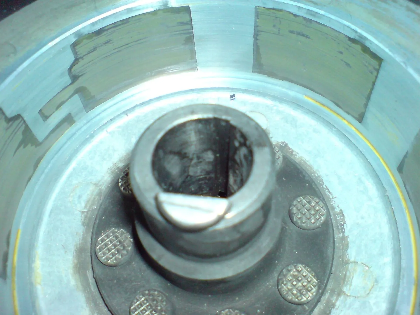

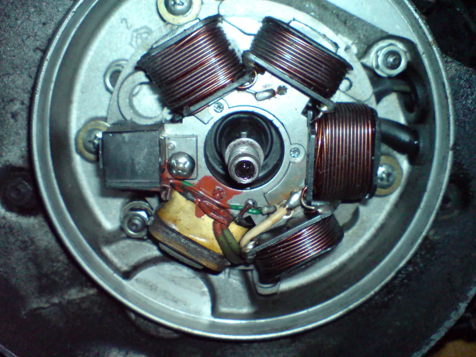

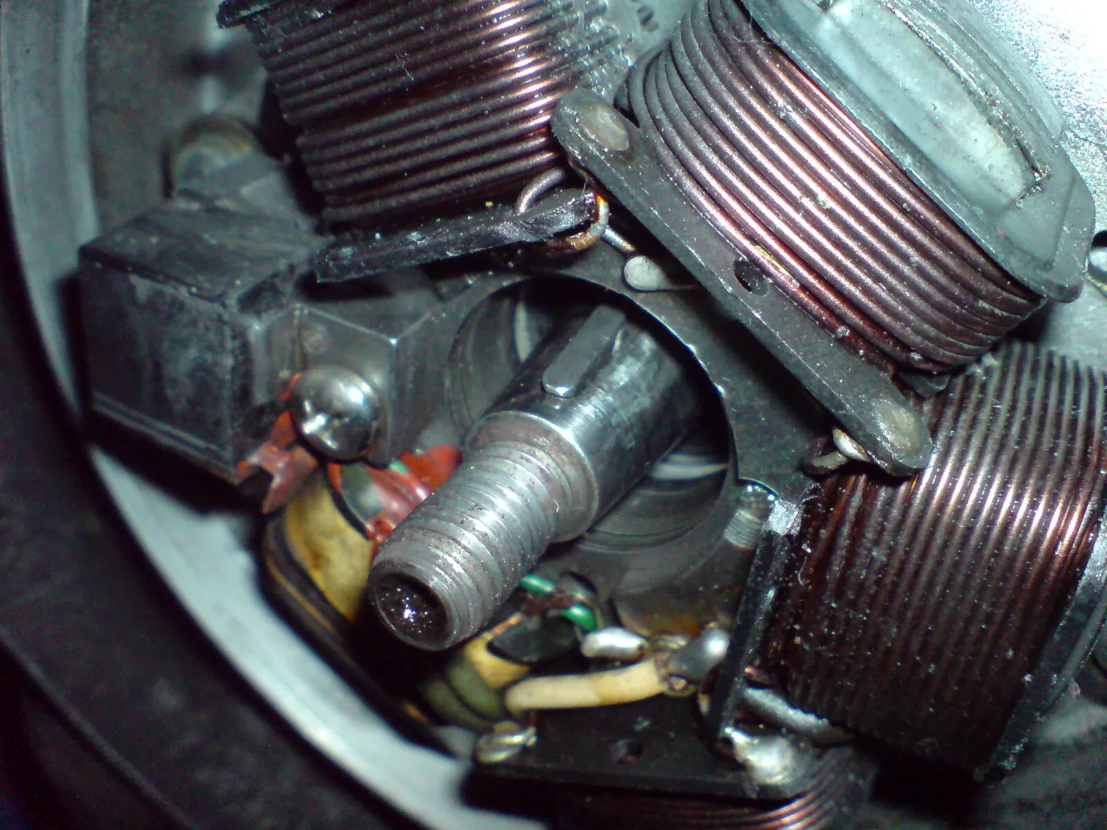

    ich hab endlich den Polradabzieher bekommen und hab das Lüfterrad runtergenommen.
    So schlimm sah es da gar nicht aus, glaube ich. Ich hab mal ein paar Fotos gemacht.

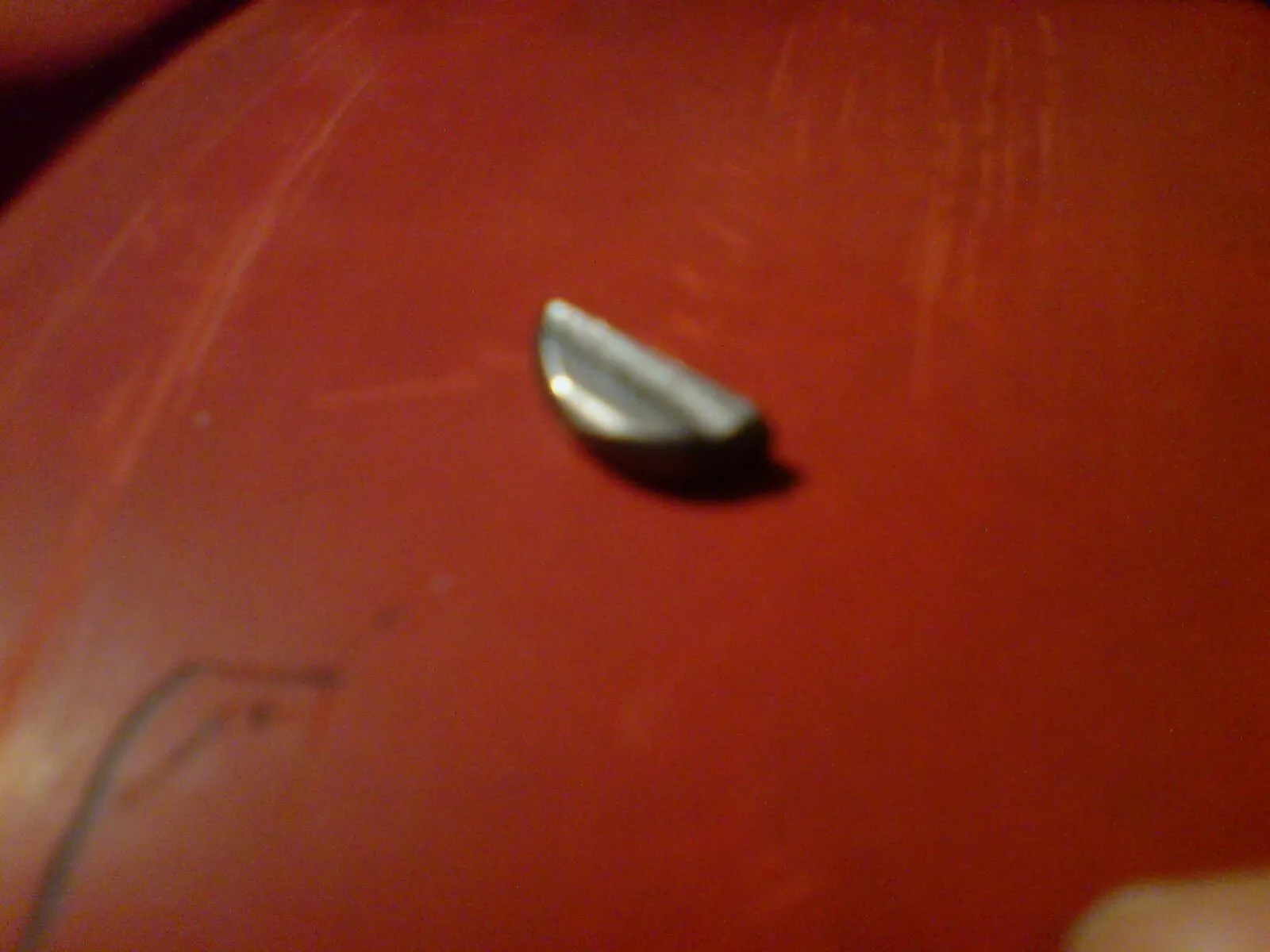

    Der Halbmond schaut noch 1-2 mm aus der Kurbelwelle raus... ob das reicht?
    Wenn ich den Halbmond rausnehme hat er auch schon ordetliche Macken.
    Ist das Lüfterrad eigentlich in Ordnung? Hab es mal mit Bremsenreiniger sauber gemacht.
    Ich kauf mir auf jeden Fall mal nen neuen Halbmond und setz ihn ein.
    Gibt es nen Tipp wie man das Lüfterrad wieder auf den Halbmond ausrichtet beim wieder aufsetzen?
    Vielen Dank und viele Grüße
    Schorschi
