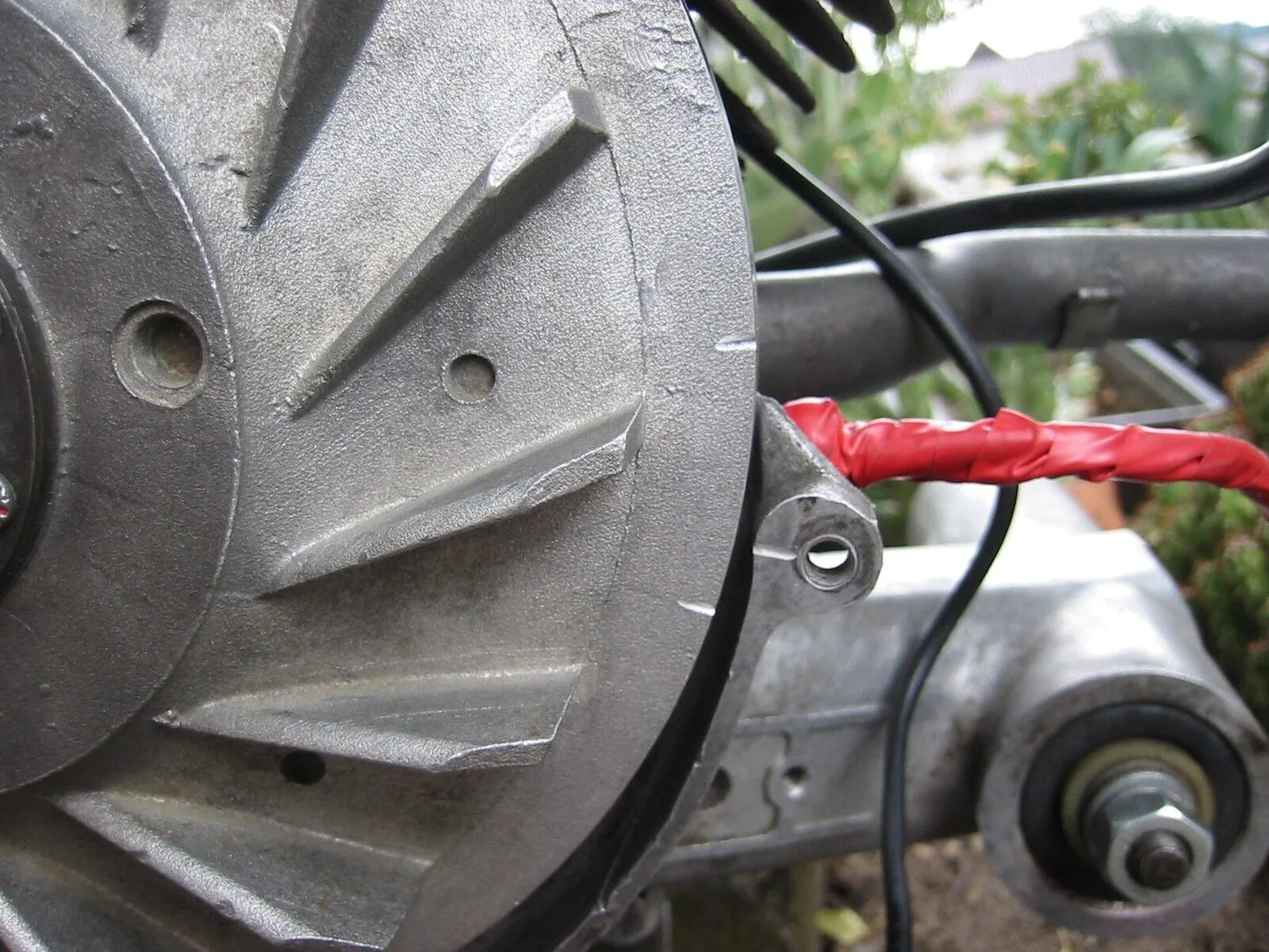

    wenn die 17° Markierung auf dem Polrad machst: im Uhrzeigersinn
    wenn die 17° Markeriung auf dem Gehäuse machst: gegen Uhrzeigersinn
    ich persönlich hab immer Markierung OT auf Polrad und Gehäuse (klar, ne) und dann aufm Polrad die zweite Markierung für 17 bzw. 19° (je nach Motor)
    siehe Dateianhang

    danke für die schnelle Antwort denke die 17° ( für Polini 75 Race) Markierung kommt aufs Gehäuse und zwar laut deiner
    Beschreibung gegen Uhrzeigersinn von der OT Marke auf dem Lüfterrad komt doch nur die Markierung zur OT Suche
    die ich dann zum Abblitzen brauch muß dann mit der 17° marke auf dem Gehäuse fluchten ist das ok????

    • August 14, 2007 at 16:21
    perfekt
