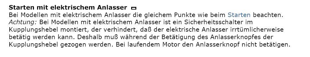

    Hi wenn Du auf den Startknopf drückst, klickt dann das Startrelais? (das Du beim Start die Bremse ziehst ist doch klar?)
    MfG klaus
  • Salino
    • August 21, 2007 at 13:13
    Also ich muss die Kupplung ziehen!

    • August 22, 2007 at 08:19
    Hi, Natürlich steht ja auch so in der Betriebsanleitung. Wenn Du keine hast, schick eine E-Mail dann schich ich dir eine.
    Klaus
