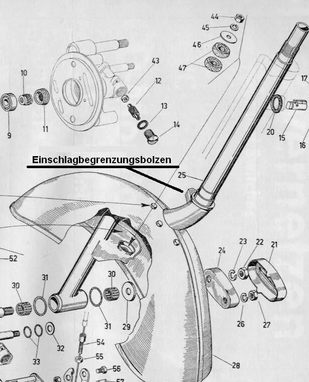

    ABER: der Lenker lässt sich nun viel weiter nach links und rechts drehen, als vorher. Woran könnte das liegen? Habe das Vorderrad schon ausgebaut, aber nichts erkennen können.

    zum problem mit dem lenkeinschlag kann ich dir nur sagen wie es bei den älteren vespas ist (spezial, 50N..). an der gabel ist ein einschlagbegrenzer (einfach ein 4-eckiger metallklotz). wenn der abbricht kannst due die gabel weiter drehen als normal. ich denke das wird bei deiner vespa auch das problem sein.

    Wenn der Einschlagbegrenzungsbolzen bricht, kann es durch aus sein, dass die komplette Gabel beleidigt ist (verzogen,gestaucht oder auch eingerissen?!). Wie sich so etwas auf das Fahr- und Bremsverhalten auswirken koennte ist Dir hoffentlich nach Deinem Sturz eh klar.

    Entweder ist der Einschlagbegrenzungsbolzen abgebrochen/verschlissen ODER die seitlichen Anschläge verbogen.
    Das Letztere war bei mir der Fall... Der Lenkeinschlag war auf allen beiden Seiten zwar gleich, aber ohne Anschlag... sodass der Kotflügel immer ungebremst an das untere Beinschild stiess.
    Dadurch gab es hässliche Beulen an beiden Teilen. Ich habe die Anschläge zuerst mit dem Hammer zurecht geschlagen(Achtung: Nicht so stark!! Bruchgefahr!!) und danach mit Schweissraupen verstärkt.
    Was aber viel gefährlicher ist, falls du weiterhin fahren willst: Hast du schon mal beim Fahrradfahren den Lenker komplett eingeschlagen?? Und?? Überschlagen?? :thumbup:
    Hier ein Bild, damit du weisst was wir mit Einschlagbegrenzungsbolzen meinen:
