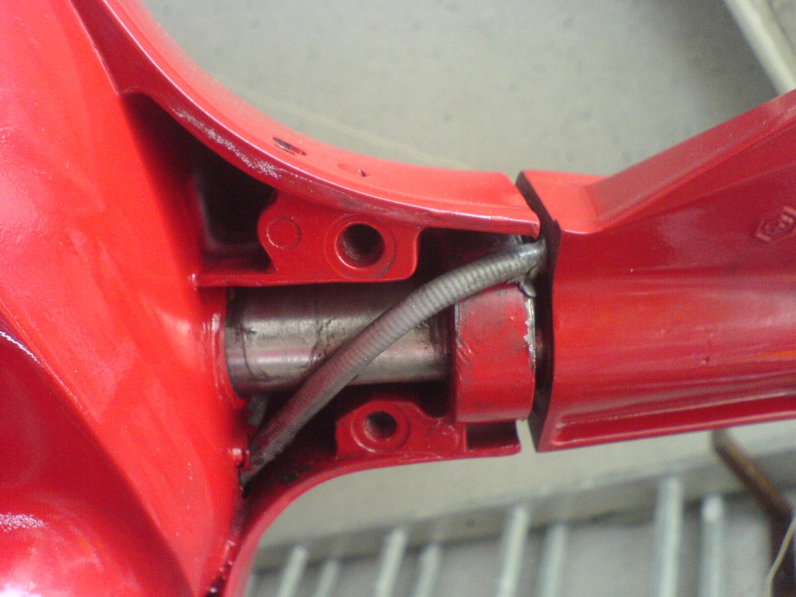

  • hab glaub ich n kleines verständnisproblem mit dem trapezlenker meines bastards...
    hab den kupplungszug mal so verlegt:
    kann mir irgendwie nicht vorstellen dass das so passt, oder?!
    durch das rohr geht er auch nicht, da das loch wo der zug wiedere rauskommen sollte verdeckt ist... aber wie dann sonst?
    ich mein, es geht so auch(im moment), aber wie lange halt noch?

  • Du bist schon richtig vom Tacho aus rausgegangen. Jetzt muss du das Rohr so stellen, dass das eine Loch des Rohrs nach unten zeigt. Da rein und oben wieder raus.
    Sicher, dass du da nicht durchkommst? Probiers mal.
  • Wovon wird denn das Loch verdeckt?Könnte es sein das das Innenrohr verkehrt eingebaut ist?Also um 180° verdreht?
