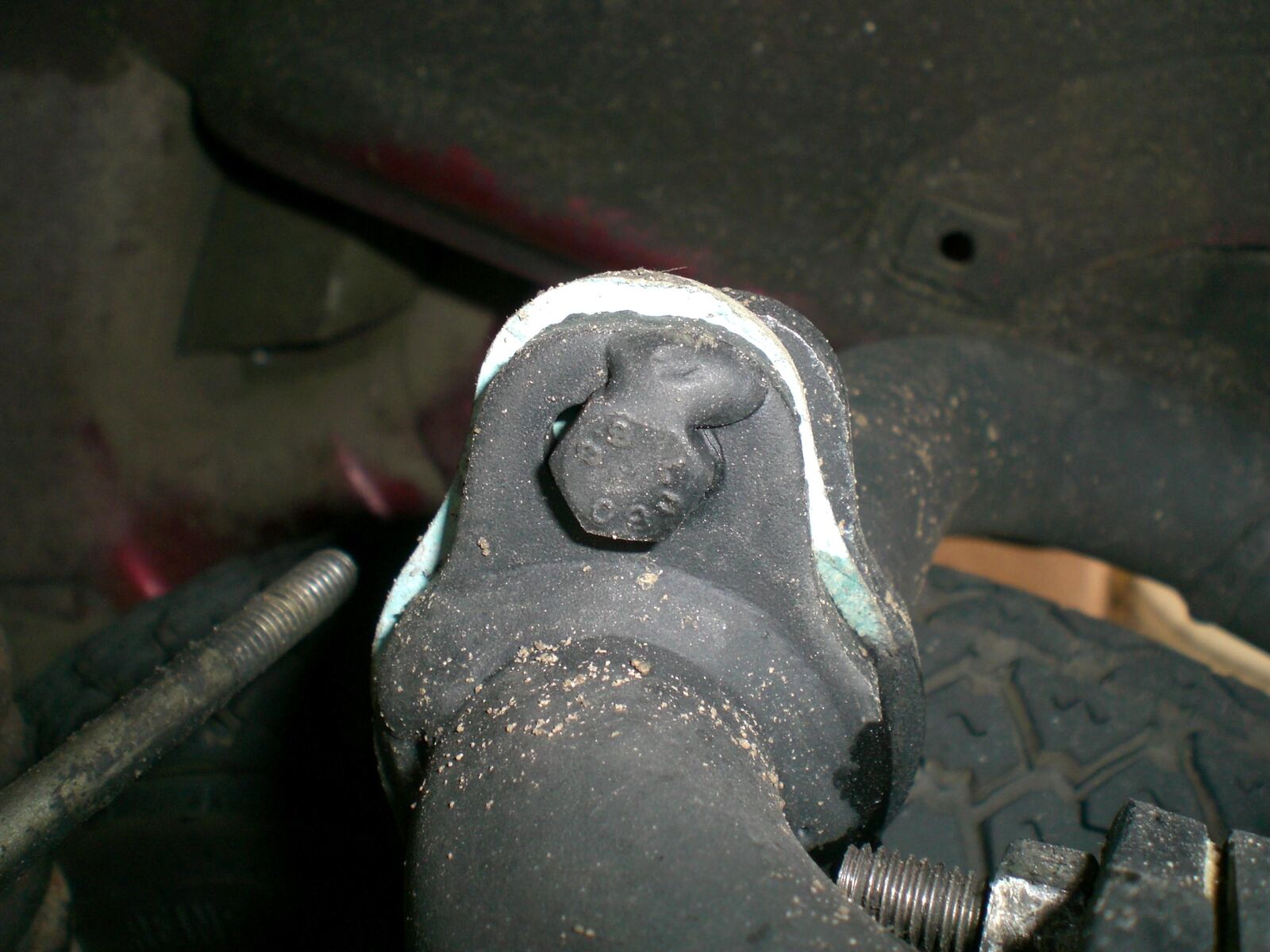

    • September 4, 2007 at 14:42
    ich hab jetzt mal ein bild vom krümmer gemacht. man kann genau sehen, wie ungenau krümmer und auspuff zusammenpassen. kann meine geringe endgeschwindigkeit damit zusammenhängen? wenn ja, wie kann ich beide besser zusammenbringen?
      • 192.71 kB
      • 743
    • September 4, 2007 at 16:08
    Mal eine Verständnisfrage: Wenn der Sito 1. nicht vernünftig passt, 2. Leistung klaut, 3. ohne Drossel sowieso nicht zulässig ist - warum baust du dann nicht einfach wieder den Originalauspuff drunter?
    Und ja, der S(h)ito Plus ist für schlechte Passform und als Bonus besondere Rostanfälligkeit bestens bekannt.
