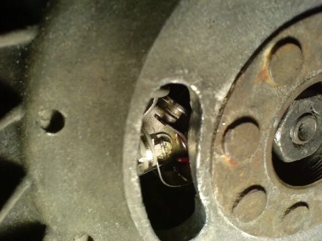

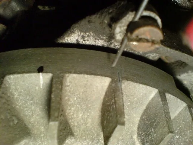

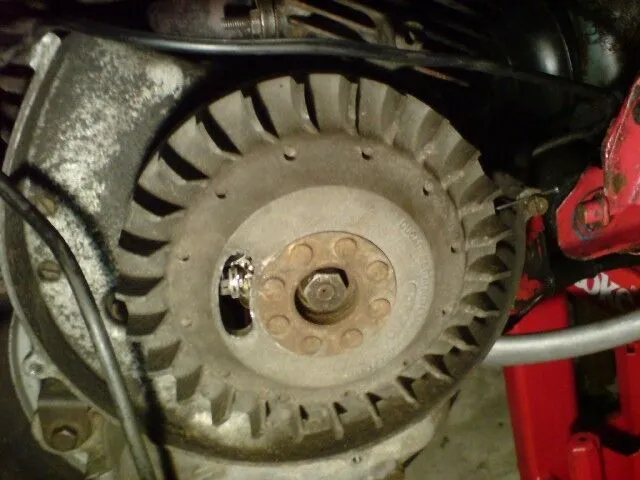

    Hallo Gemeinde!
    Wollte eben mal meine Zündung einstellen so wie es schon oft beschrieben wurde....Oberen totpunkt suchen, Umpfang des Lüfterrades durch 360 und dann mal dem gewünschten ZZP.
    denke soweit ist alles richtig, oder?
    Ich hab also den totpunkt mitels meßuhr ermittelt (genauer geht nicht) und mir den markiert. (siehe schwarzer punkt) dann zzp 19° eingestellt ( siehe strich beim nagel)
    Nun meine Frage: Wenn ich die besagten 19° einstelle und jetzt die Kontakte ansehe, sind diese geöffnet.
    Ist das richtig? schließen tun sie sich erst wieder bei ca 40°!!
    dachte immer die sind geschlossen um den zündfunken zu erzeugen.
    meine mühle läuft aber eigendlich ganz gut, also versteh ich das nicht so recht ich möchte auch nichts verstellen, da ich befürchte sie läuft danach gar nicht mehr.
    Könnte man mich bitte aufklären wie sowas sein kann?
    Sehen eure Lüras auch so aus wie meins,irgendwie hab ich das gefühl das ich ein anderes habe als die meisten...
    Greetz smallevil

    Hi, die Zündung erfolgt in dem Moment, wo sich die Kontakte trennen.
    MfG klaus

    Die Kiste beginnt zu zünden sobald der Kontakt öffnet, die Unterscheidung zwischen mehr oder weniger offen ist ja garnich möglich, gibt nur zu oder eben auf!
    mfg
    http://www.vespa-schmiede.de
    • August 18, 2007 at 08:11
    nein, das ist nicht richtig. Wenn man den Züntzeitpunkt nit einer Prüflampe einstellt, (Lampe an Strom, Masse vom Unterbrecherkontakt) ist der Zündzeitpunkt erreicht, wenn die Lampe ausgeht. Allso der Unterbrecherkontakt (daher auch der Name) öffnet. Die Funtion ist so, Strom fließt durch die Primärseite der Züngspule, (Tranformator) was natürlich noch keine Zündfunken erzeugt. Beim öffnen des Kontakts wied durch die ÄNDERUNG den Stromes ein Magnetfeld erzeugt, welches in der Sekundärwicklung der Zündspule einen Stromimpuls erzeugt. Das ist der Strom für den Züngfunken.
    Alles (un)klar?
    MfG klaus
