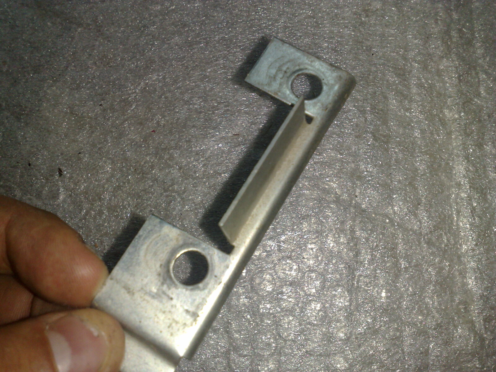

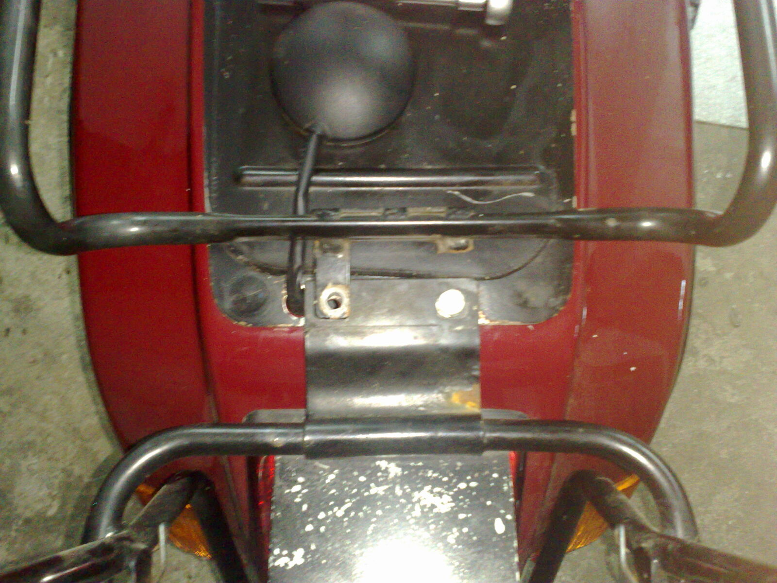

    servus zusammen
    hab zur zeit ne PK50 XL (bj 89) bei mir in kur.
    da ich die gute in einzelteile zum zusammenschrauben bekommen habe stehe ich jetzt vor nem problem.
    ich hab keine ahnung wie sich das hinten beim schloss zusammengehört.
    könnte einer mal so nett sein und ein foto von seiner sitzbank machen und wie es da drunter aussieht. speziell von dem teil dass am rahmen verschraubt wird wo dass schloss dann einrastet. ihr würdet mir dadurch sehr helfen.
    gruß dominik

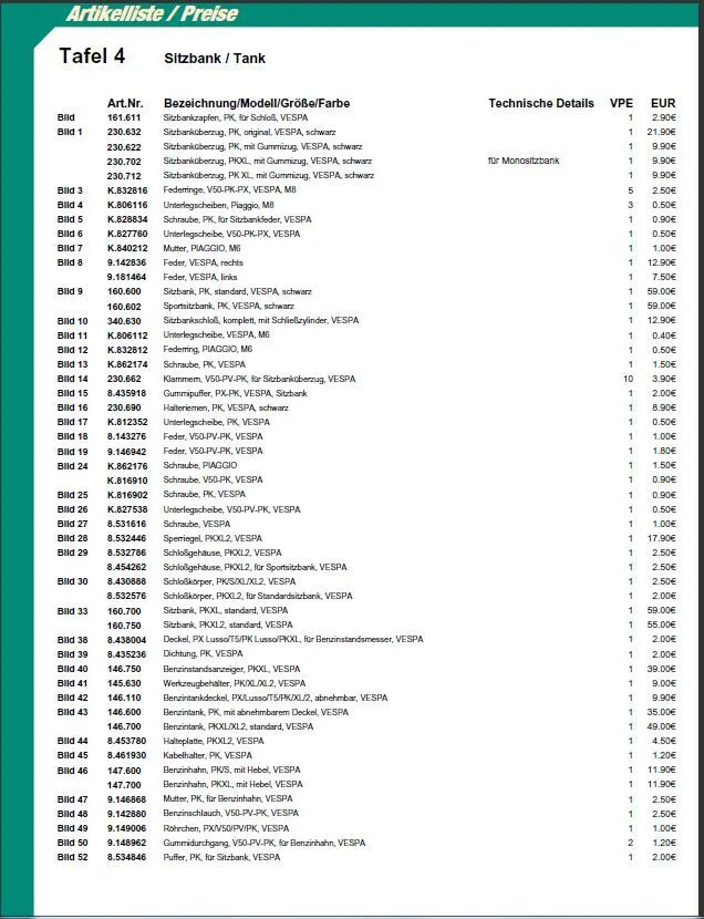

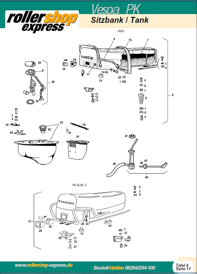

    • July 1, 2009 at 15:37
    Schau mal ob das weiter hilft. PK50XL1.

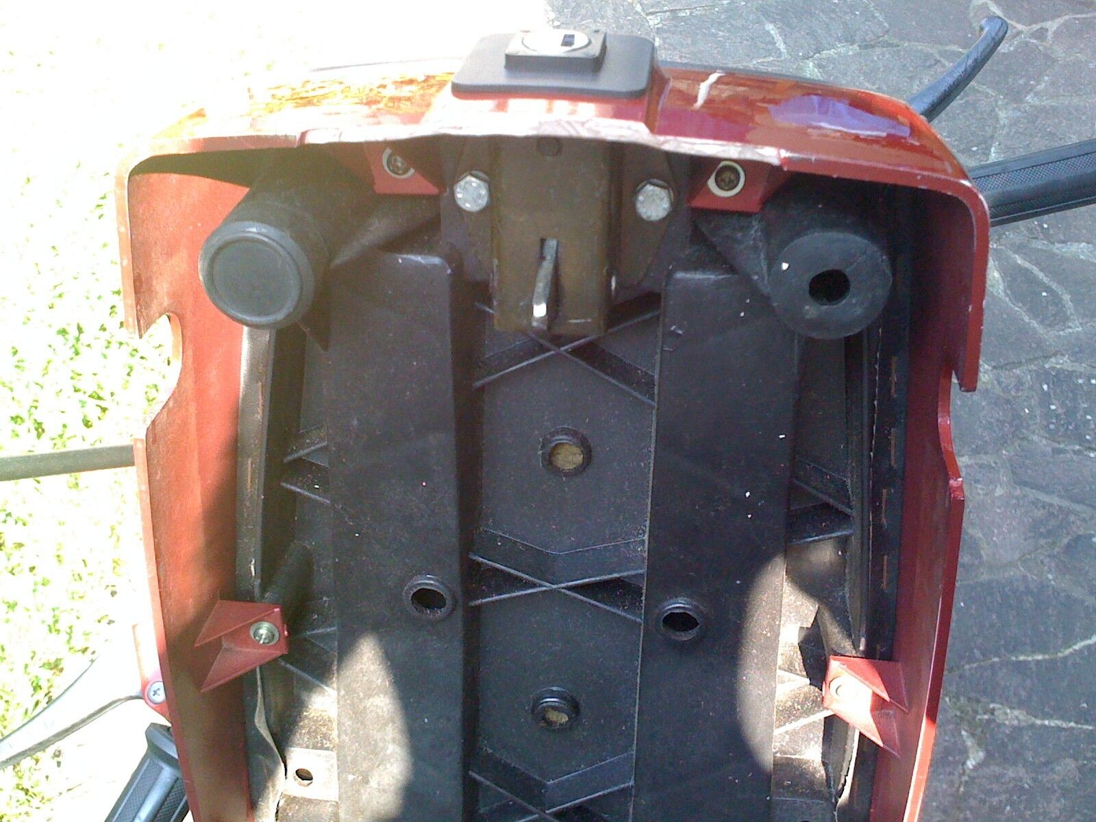

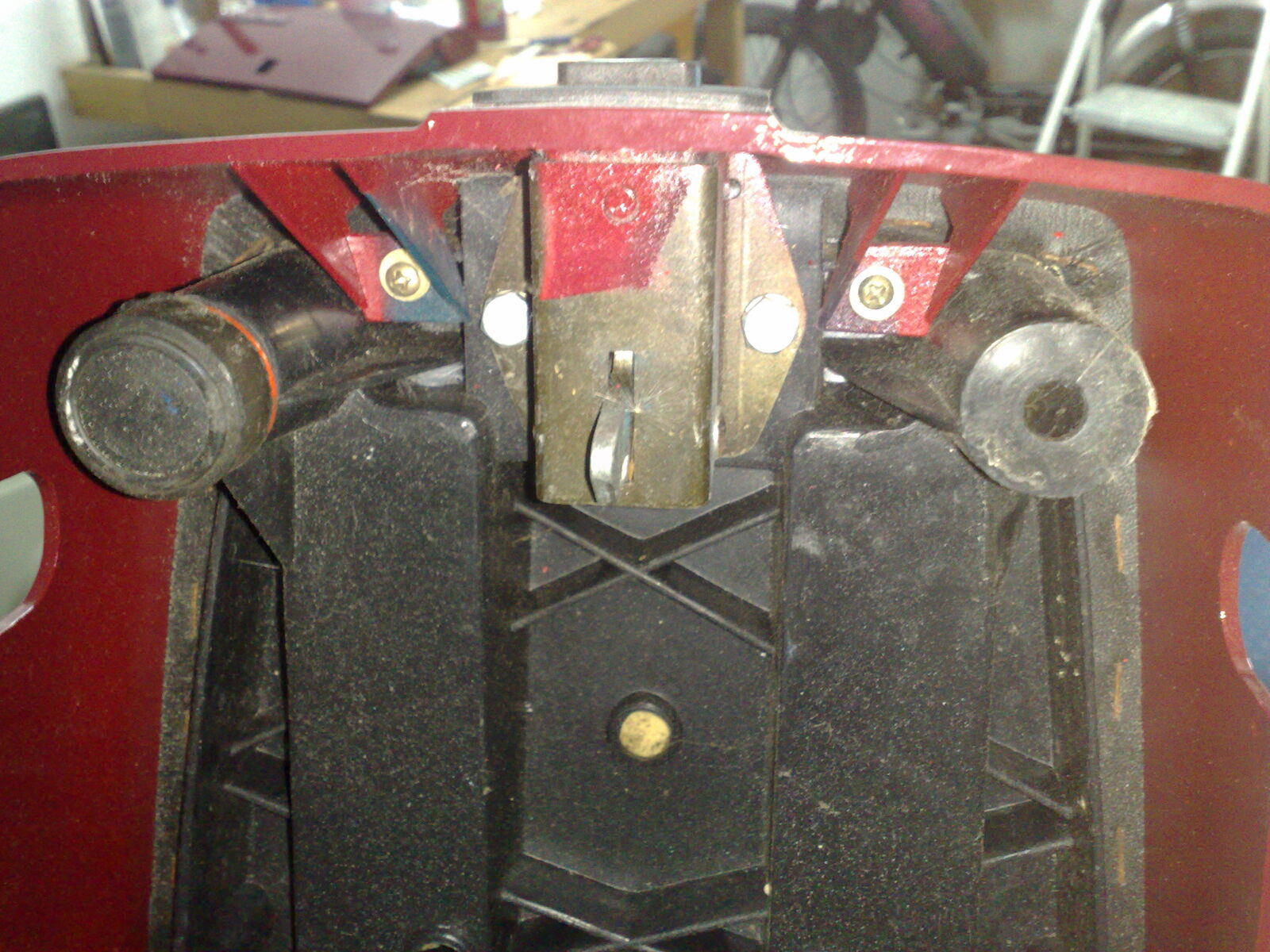

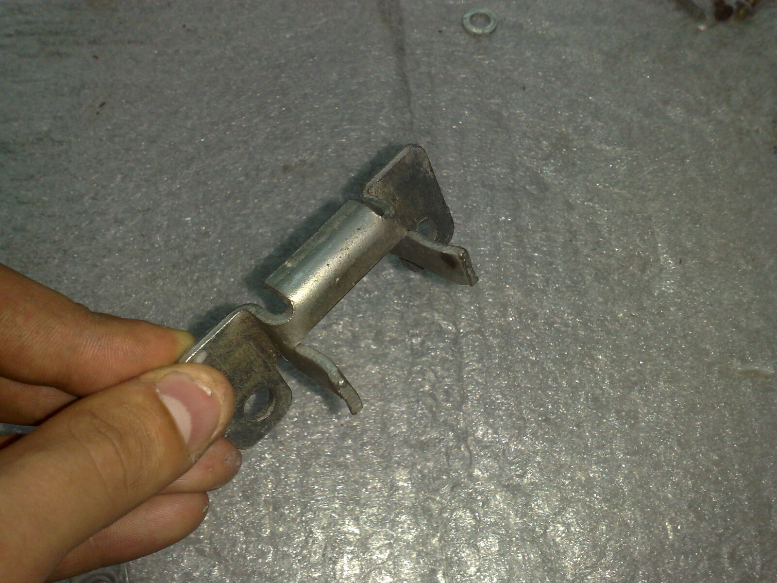

  • Monster
    • July 1, 2009 at 21:02
    so siehts im moment aus.
    nur wie gehört dass alles zusammen? :-3
    gruß dominik

    • July 2, 2009 at 08:27
    Hi das Teil auf Bild #09 wird mit den Schrauben auf # 10 geschraubt, der Haken auf # 11 hakt sich da ein. #8 ist eine Abdeckung da musst Du mal schauen. Die Halterung des Gepäckträgers gehört ganz nach unten, und den Rest drauf.
    klaus

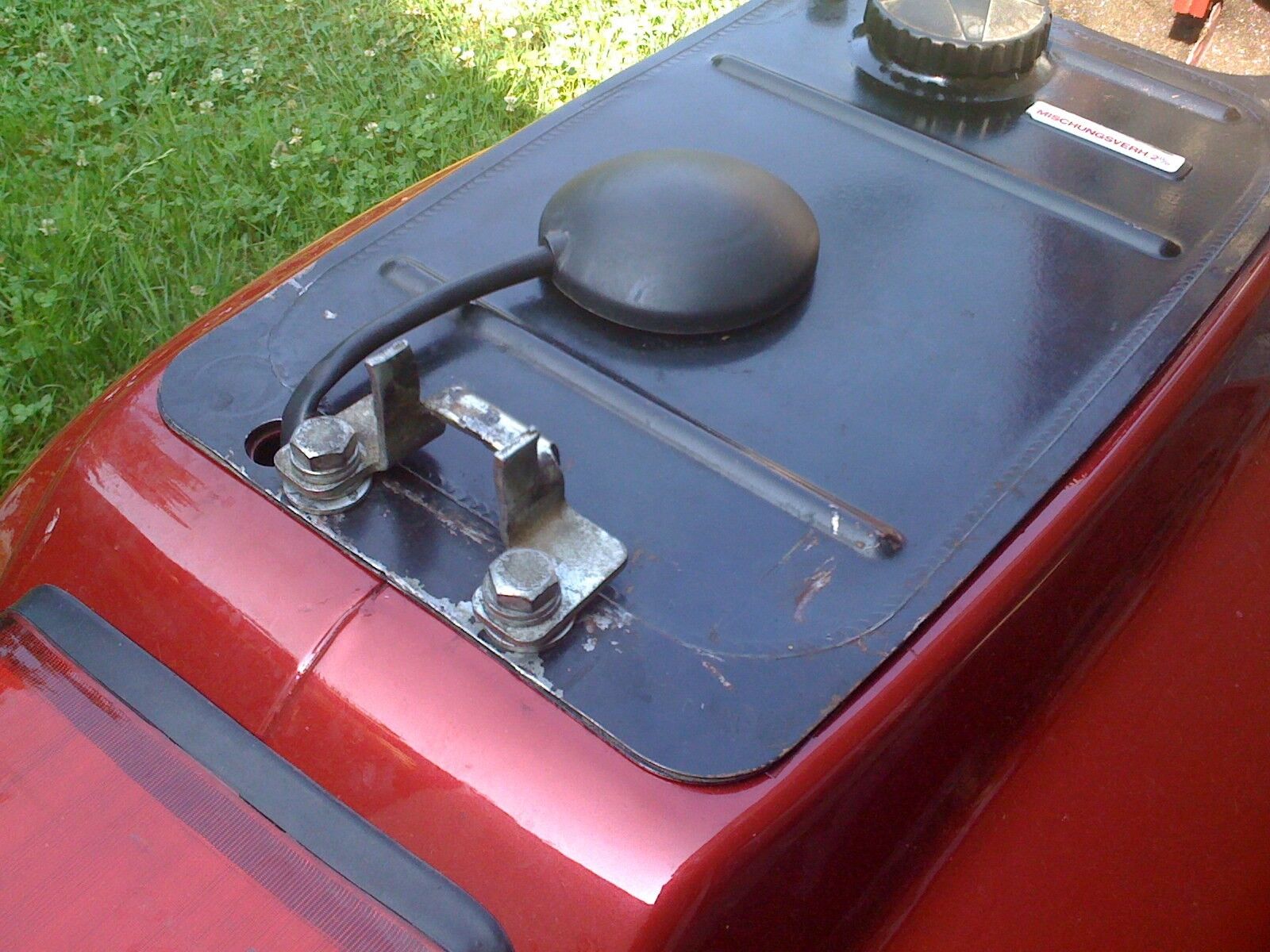

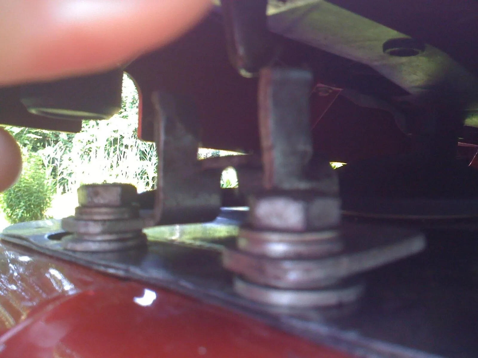

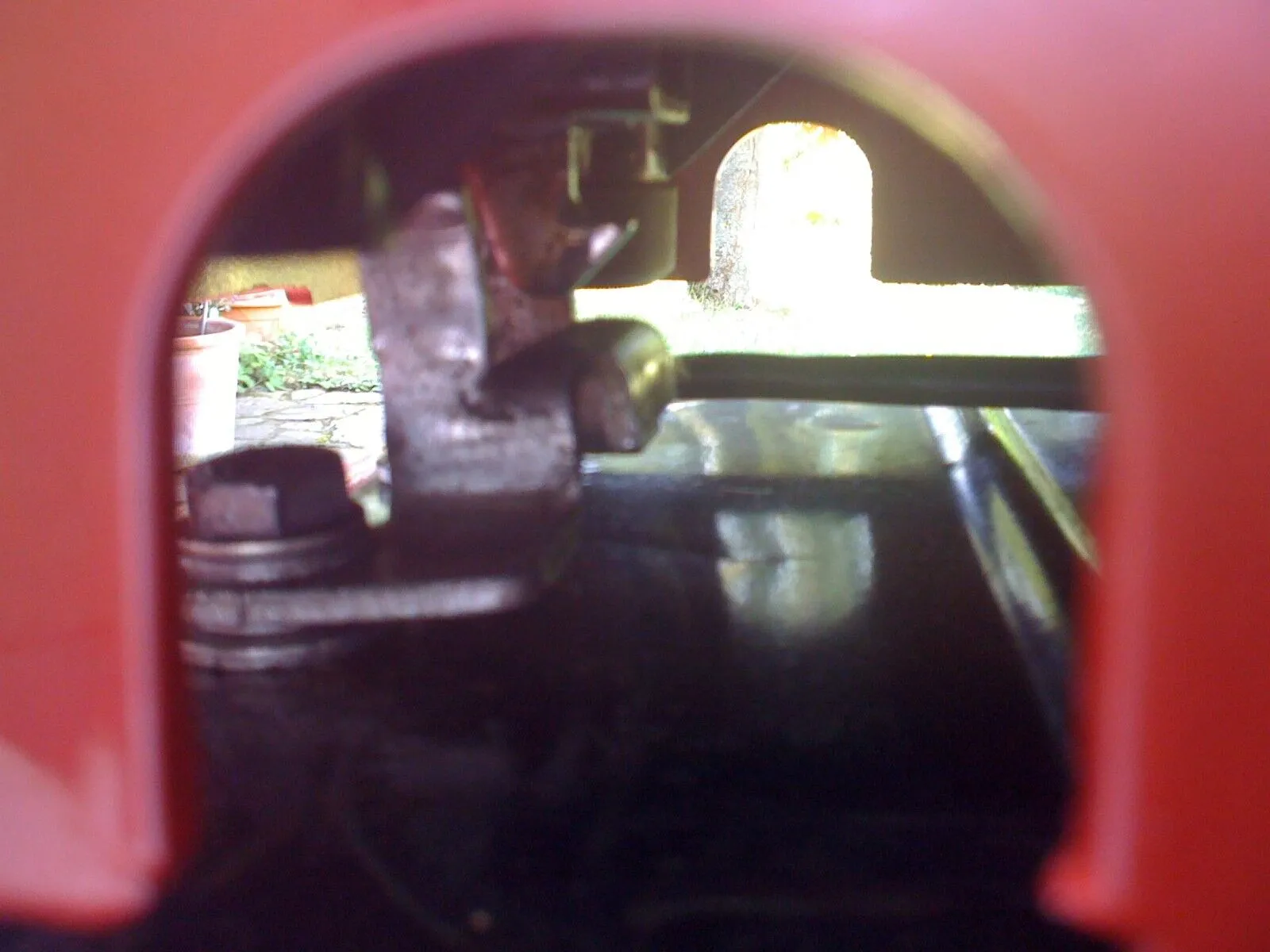

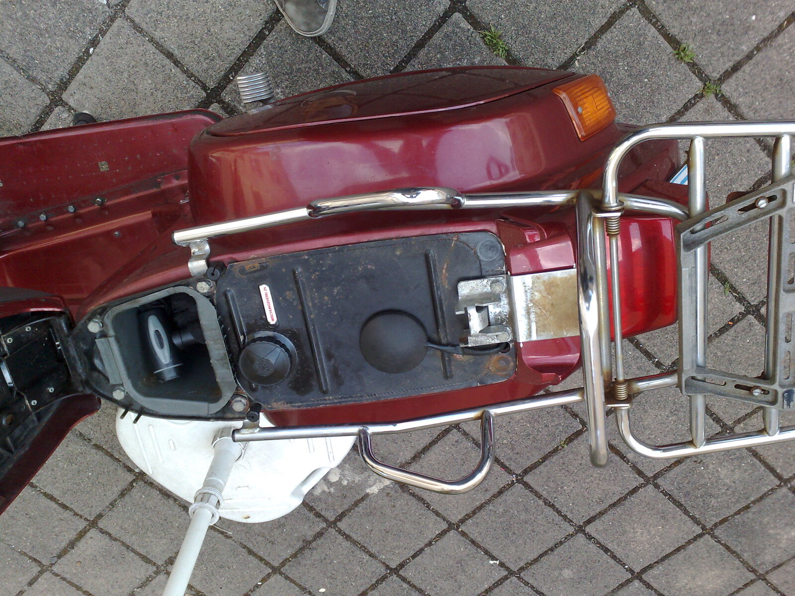

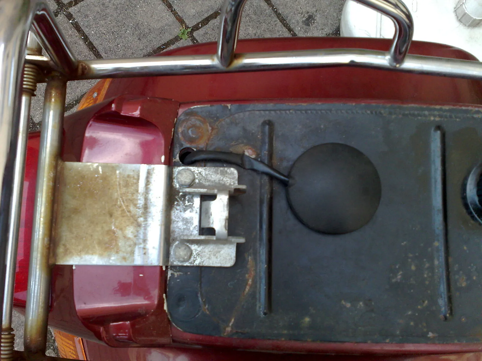

    • July 2, 2009 at 09:06
    ..weiß nicht ob dir das weiterhilft...hab n paar pics von meiner xl2 gemacht....sieht zumindest ähnlich aus....

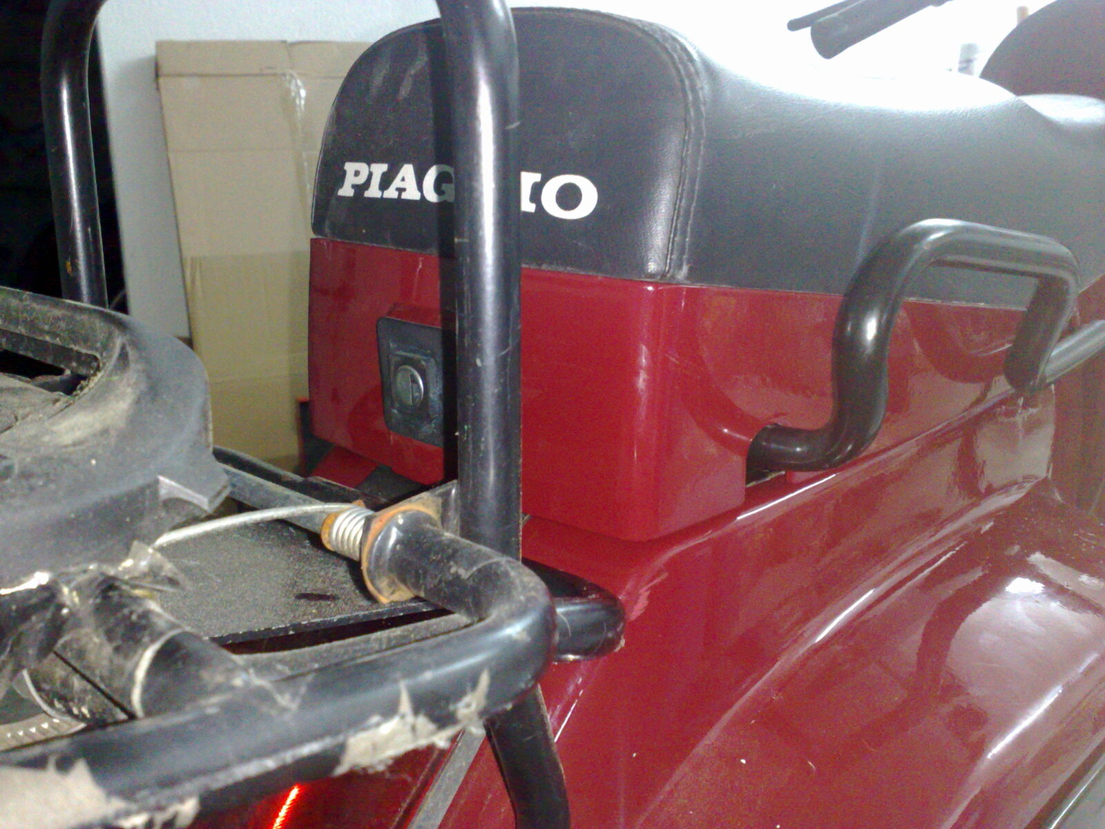

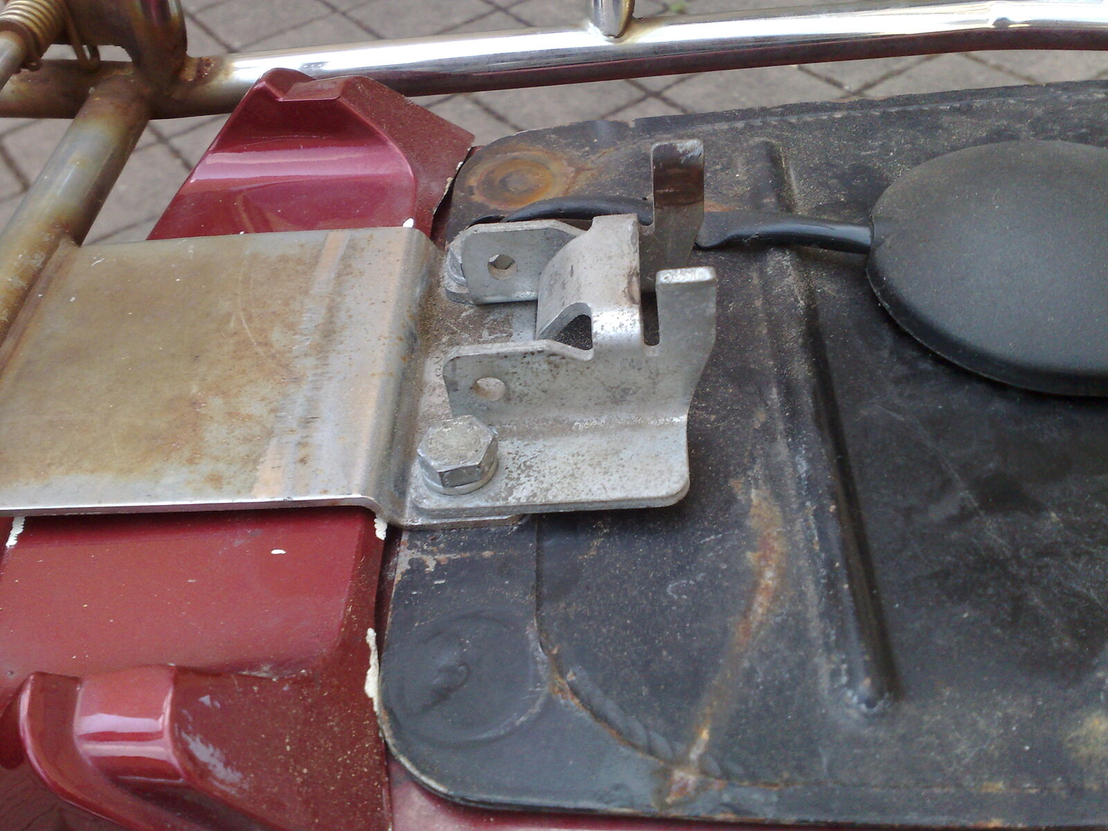

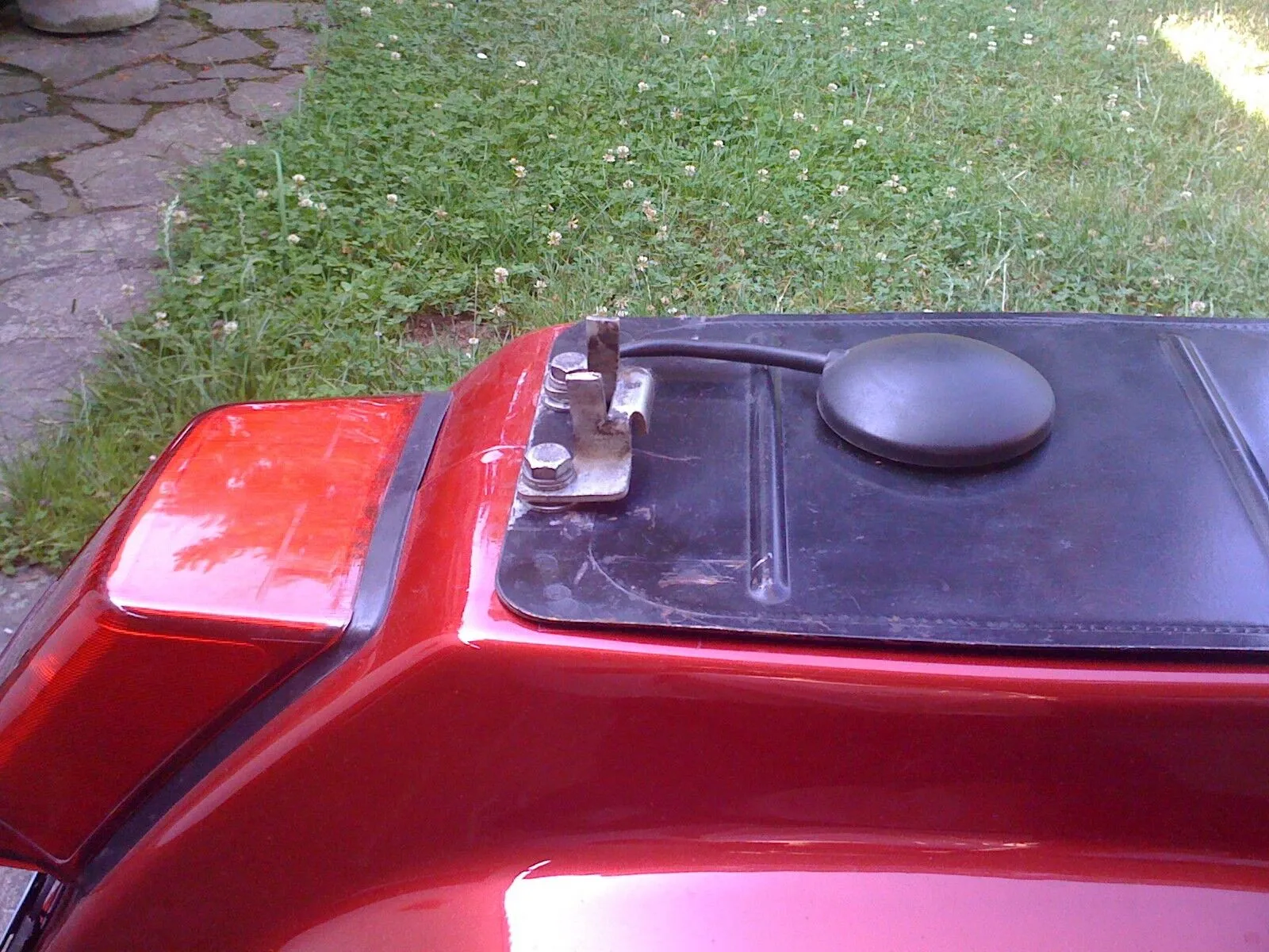

    • July 2, 2009 at 10:00
    von meiner XL1....

    • July 2, 2009 at 12:46
    mercy jungs
    habt mir damit sehr geholfen. klatschen-)
    is nun zusammen die gute. nur noch lenkerabdekung drauf und sie "darf" endlich meine garage wieder verlassen. :D
    gruß dominik
