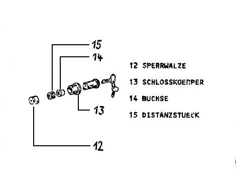

    Stimmt ist wirklich einfach. Ich hab Dir mal eine Zeichnung vom Ersatzteilfiche angehängt. Aber das Schloss kommt als letztes, wenn der Handschuhkasten mountiert ist. Das Schloss verhindert nämlich auch das abschrauben des Handschuhkastens. auf der Zeichnung kannst Du sehen wie die Teile zusammen gehören. Steck die mal Probeweise zusammen und du wirst sehen welche Teile von vorne, und weche von hinten eingebaut werden müssen. Das letzte ist, den Schließzylinder in die Hülse stecken, (Handschukasten dran aber noch lose) Schloß erst unten dann gerade in das Rohr schieben, bis die Nase vom Schließzylinder in das dahinter ligende Metallteil einrastet. Dabei Schlüssel in der Stellung "OFF"

    Hallo, danke für die Info mit der Klemme, muss ich mir noch besorgen. Gibt es noch eine weitere Befestigung für das Schloss (Blattfeder, madenschraube ??)

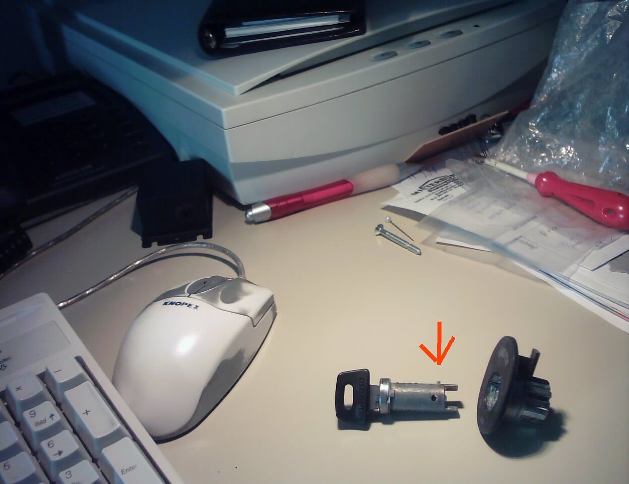

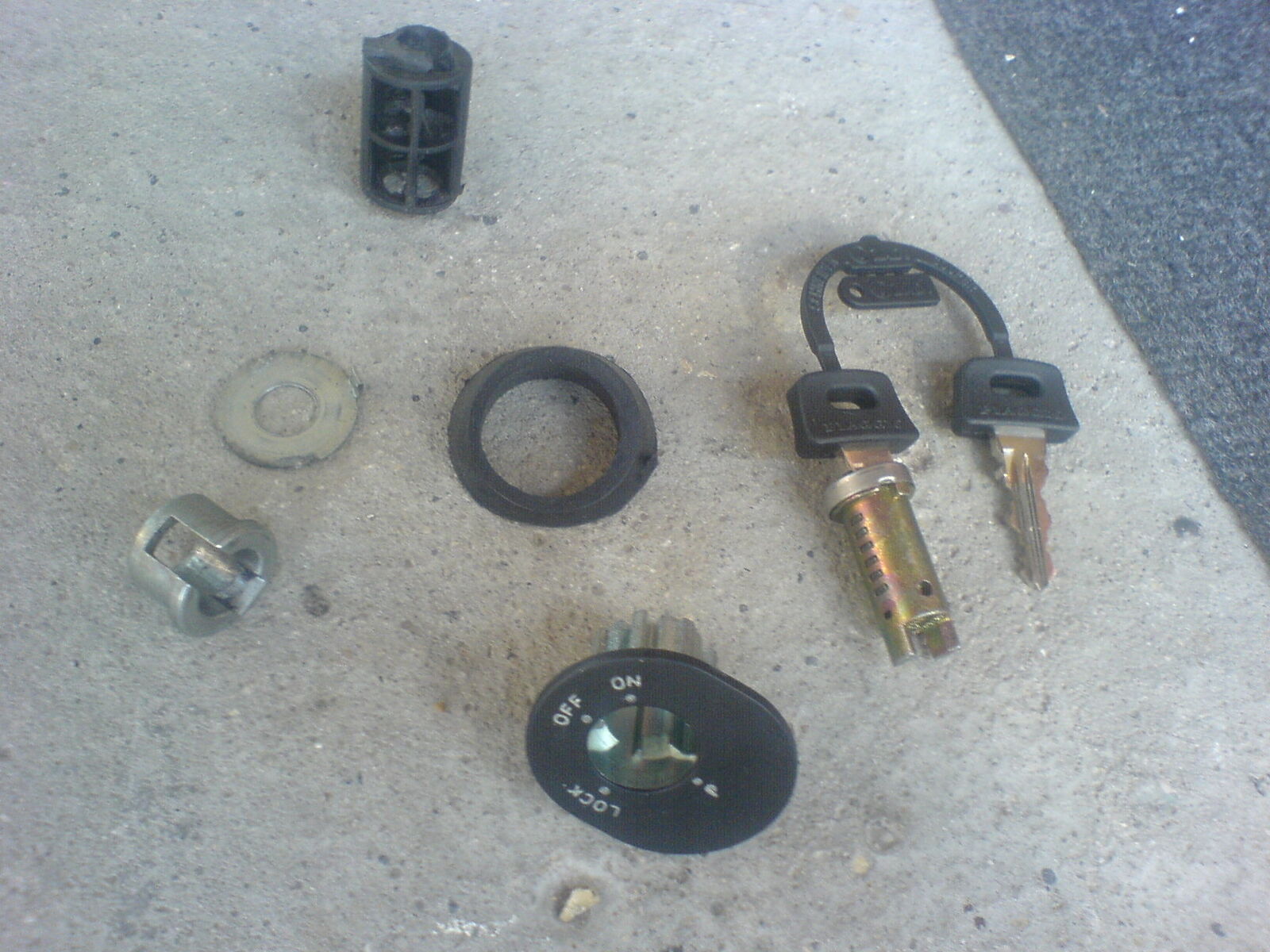

    Hi, nein keine Schraube, keine Klammer, nix nada, nassing. Vorne wird das Schaltteil mit der Klammer gehalten, hinten nur durch den eingerasteten Schließzylinder.

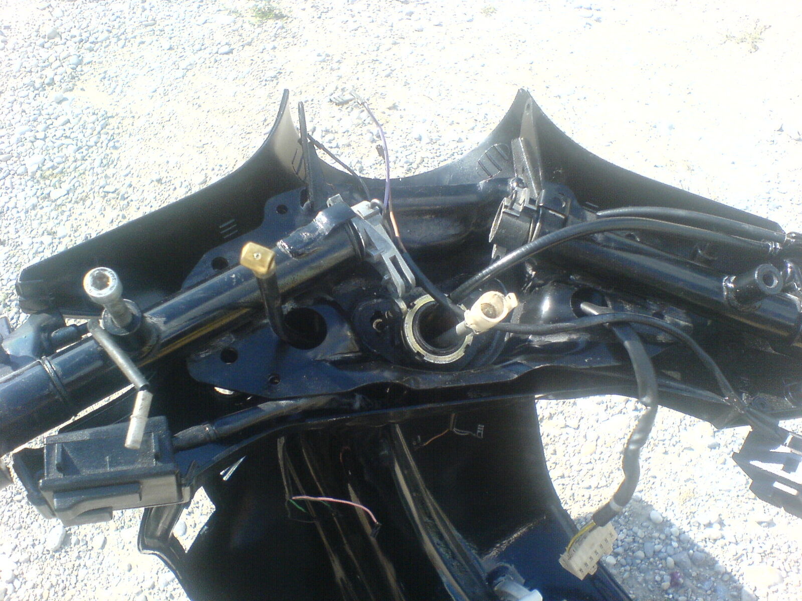

    Dann habe ich angefangen den Lenker draufzubauen. Dazu folgende Fragen:
    1) Auf der linken Seite ist dieses kleine Kabel am Hebel dran, soll ja für den E-Starter sein. Die Vespa ist aber keine E-Starter, weshalb also das Kabel ? Schaut mir nicht so aus als wäre das nachträglich dran gemacht. (Foto 1)

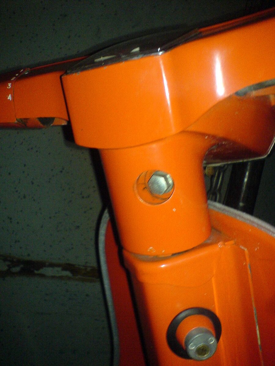

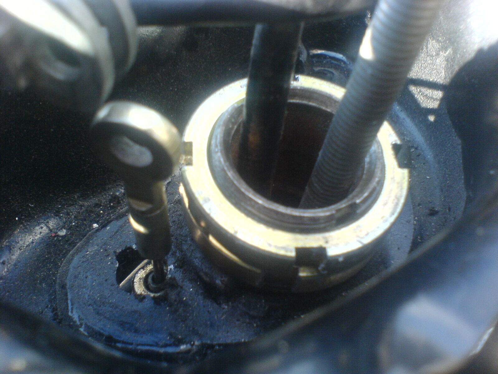

    2) Habe ich die Züge richtig durch die Lenkerplatte geführt (Foto 2) ?? Mir kommt es komisch vor, dass Der Schaltzug neben dem Lenkrohr rechts rauskommt, der Choke Zug links und die Züge dann überkreuzt werden müssen, versteh ich nicht ganz ??!?
    3) Ich bekomme den Lenker nicht richtig fest mit dem Lenkrohr verbunden. Als erstes müssen doch die untenliegenden Nippel an der Platte in die Laschen der letzten Mutter am Lenkrohr passen, oder (Foto 3)?? Dann oben Mutter und Kontermutter drauf und festziehen. Ich habe extra einen Schlüssel ausgeliehen, mit dem ich die Muttern anziehen kann, aber da komme ich von oben nicht wirklich gut an die Mutter ran. Am Ende bleibt mir beim Lenkeinschlag ein Spiel von bestimmt 1 cm. Wird die Lenkerplatte noch irgendwie anders am Rohr fixiert ?? Bei allen Vespas die ich so angeschaut habe ist unter dem Lenker eine Schraube nur bei der XL2 finde ich da nix ?? Wie wird denn der Lenker am Rohr richtig befestigt ??

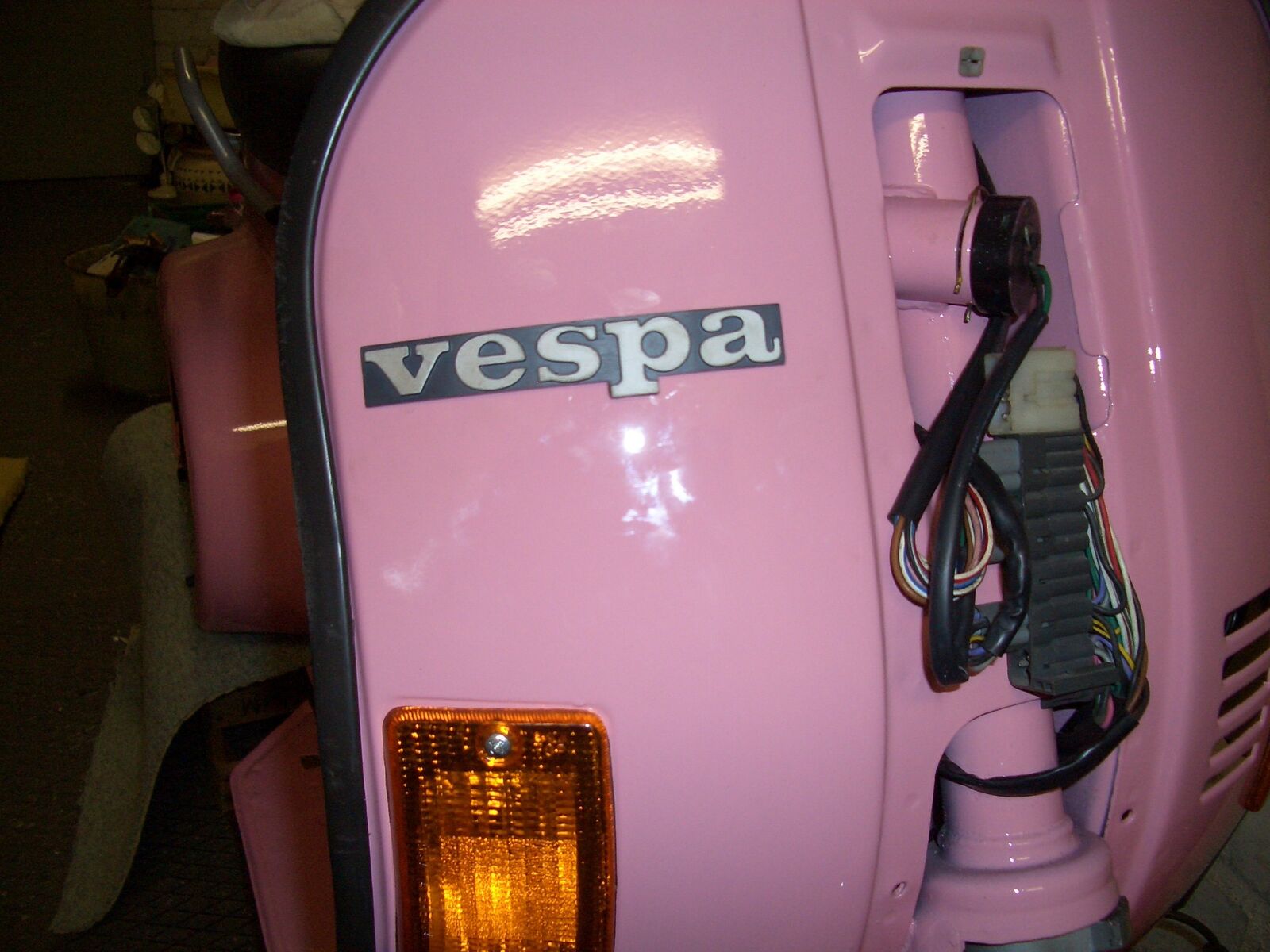

    4) Habe immer noch nicht richtig kapiert, wie das mit dem Schloss funktioniert. Auf Foto 4 sind alle Teile die evt. zum Zündschloss gehören könnten. Die Schließwalze, die den Zündschalter dreht habe ich wie oben schon geschrieben eingesetzt. Die Spannklemme für den Zündschalter am Rohr muss ich mir noch besorgen (Habt Ihr vielleicht einen Tipp woher ich die bekommen könnte, mein 2Rad Dealer hat die nicht im Katalog gefunden und im Netz war ich bisher auch erfolglos)). Dann habe ich Schließzylinder mit entsprechendem Gehäuse. Wie werden die anderen Teile (welche davon brauch ich fürs Zündschloss gar nicht ??) die ich da habe dann eingesetzt und fehlt mir evt. noch was ??

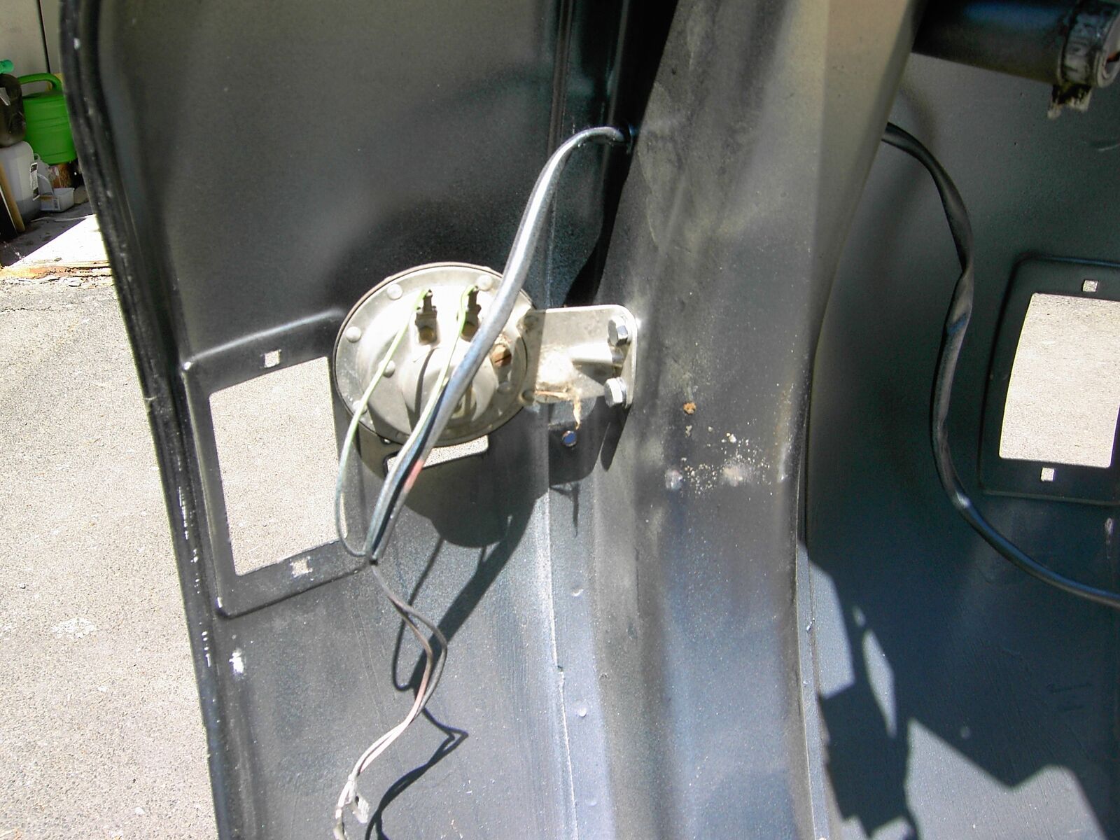

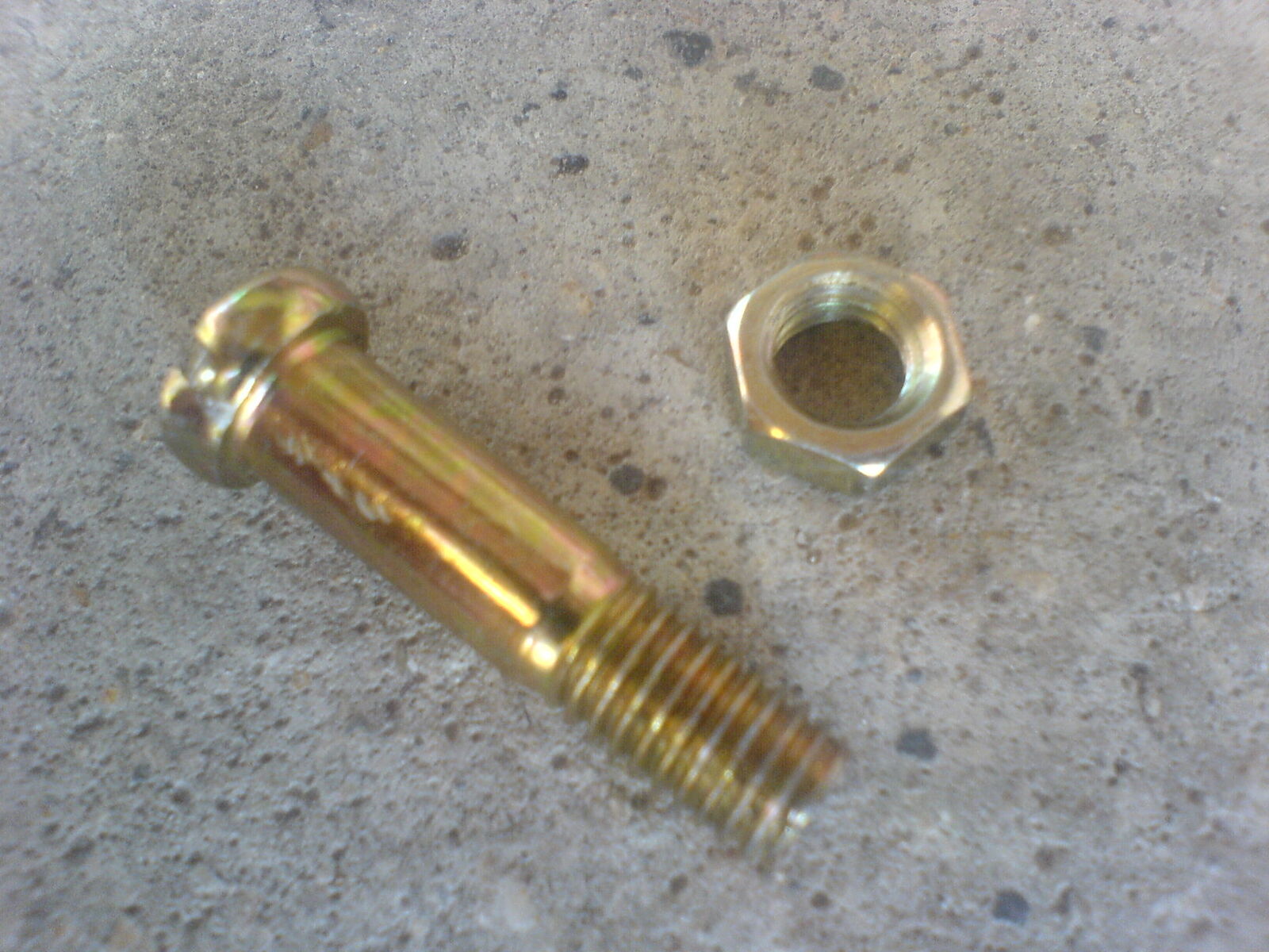

    5) Für was brauche ich die goldene Schraube von Foto 5 ??

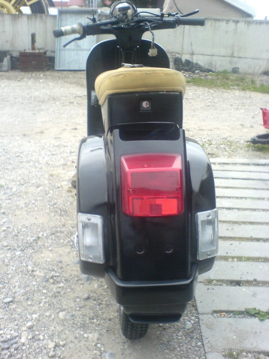

    6) Von hinten gesehen (Foto 6) ist das hinter Rad total schief zur Karosse. Kann es sein, dass mir ein Unfallroller mit verzogenem Rahmen angedreht hat ?? Wenn man das Gepäckfach vorne ansetzt, ist auf beiden Seiten ein bis 1 cm großer Spalt zwischen Beinschildblech und Plastik vom Gepäckfach.
    Hoffe Ihr könnt mir weiterhelfen.

    • August 26, 2007 at 09:15
    Hi Andi, schreib mal ne Mail, damit ich Dir mal einige Unterlagen zukommen lassen kann. ersten zum befestigen des Lenkrohrs brauchst Du den passenden Schlüssel. Man kann das auch mit Hammer und Meissel machen,aber das ist Murks und die Muttern sind danach gehimmelt. Das unterste ist das Lager, dann folgt eine Mutter. Von den drei Muttern ist die oberste etwas ander (abgerundet). Danach die Nasenscheibe und der Lenker, dann Mutter zwei und oben die abgerundete. Versuch dir den Schlüssel bem Vespahändler zu leihen. Die Kabel und Züge, durch die großern Löcher kommt GARNICHTS. Der Schaltzug (der mit dem Auge) ist richtig aber da muß noch ein Sicherungsring auf die Führung des Kabels. Wen ich recht erinnere kommt der Zug, welcher jetzt links durch das Loch kommt, weiter vorne heraus (das ist der Kupplungszug). Zum Schalter, nicht drum kümmern, einfach liegen lassen. Zu Schloß Schließzylinder in die Buchse, dann das links liegende Metallteil, mit der dünnen Seite auf den Schließzylinder (die kleine Nase rastet dann ein und hält die Drei Teile zusammen. Dann folgt das Kunsstoffteil, die Schließwalze und der Schalter. (Unbedingt vorher probehalber einsetzen, welche Teile von vorne eingebaut werden müssen VOR dem Lenkrohreinbau). Der Handschuhkasten, ist das der richtige zu dem Roller? Das Blech vorne ist weich und lässt sich eventuell noch richten. Aber erst muss man wissen ob der Kasten dazu gehört. Mit dem Hinterrad, das ist warscheinlich die Motoraufhängung. Muss man noch prüfen. Teil mal die Ramennummer und die Motornummer mit. Ach so die Scheibe und der Ring gehören nicht zum Schloss. Und wegen der Haltefeder frag mal RITA die kann Dir sicher helfen.

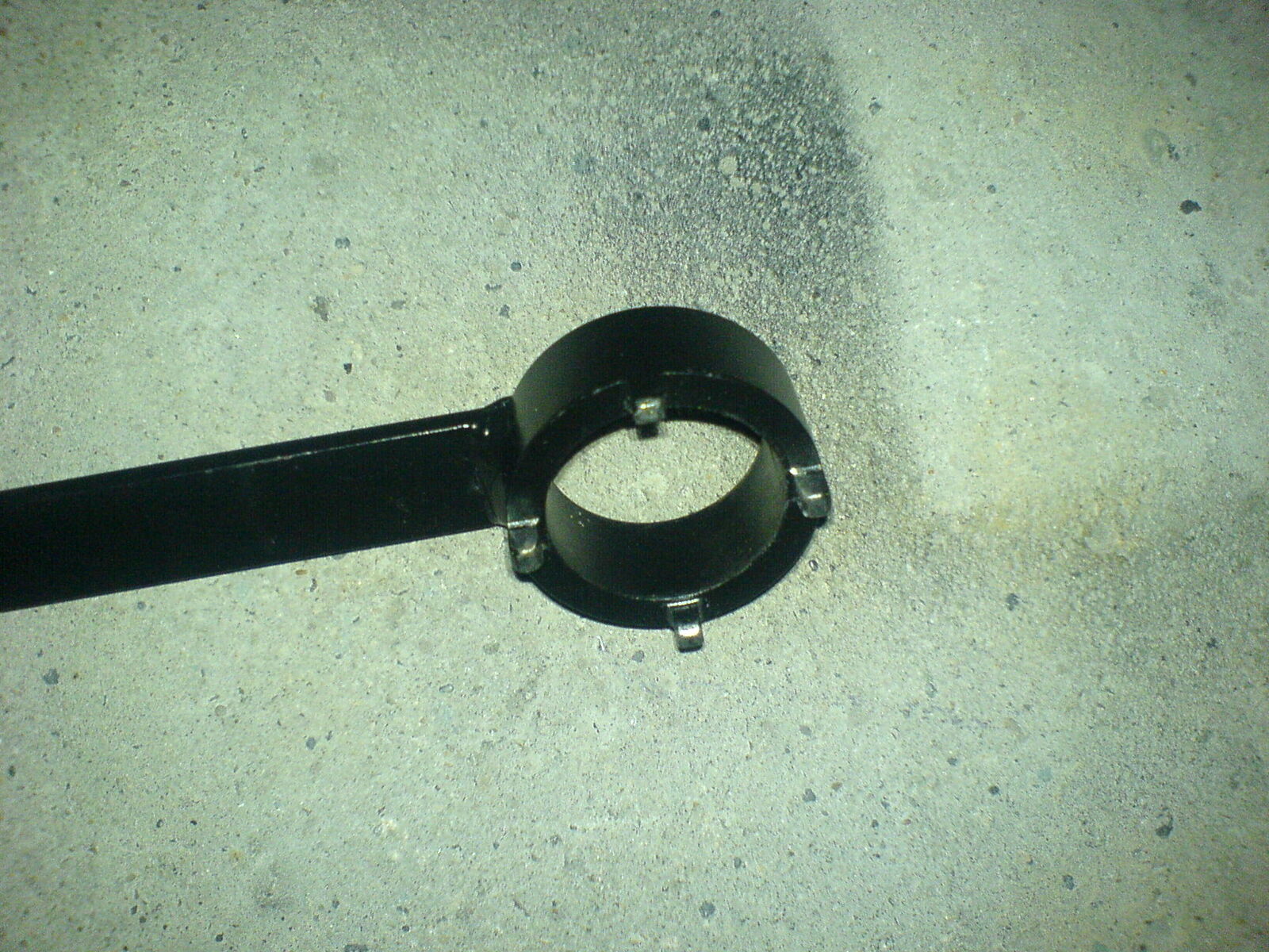

    habe mir extra den passenden Schlüssel (von Buzetti) im Radl Geschäft geliehen (siehe Bild). Die Muttern überhalb des oberen Kugellagers festzuziehen war kein Problem. Aber wenn die Lenkplatte drauf ist komme ich nicht mehr richtig ran. Ich kann die Muttern nicht anständig festziehen. Desweitern denke ich, muss doch die Lenkerplatte noch anders als durch die 2 Nasen an der Unterseite fixiert werden. Das kann doch so nicht halten !! Liege ich da falsch ?? Ich habe noch eine alte V50N und eine neuere Aprilia Habana, bei beiden ist unter dem Lenker noch eine Schraube drin. Sogar bei der Simson Schwalbe wird der Lenker mit dem Lenkrohr verschraubt !

    Hi, Der Schlüssel ist der falsche, Der Lenker wird über die Nasenscheibe in seiner Position fixiert. Befestigt wird der, indem man von oben die erste Ringmutter aufschraubt und die richtig "festknallt" darauf folgt eine zweite Ringmutter, welche gleichfalls aufgeschraubt wird. Das Lenkerteil alle Scheiben und Muttern müssen peinlich sauber und FETTFREI sein. Der Schlüssel ist ein ca. 15cm langes Rohr welches unten die vier Nasen hat und oben eine Aufnahme (viekant) für den Schlüssel des Ratschenkastens.

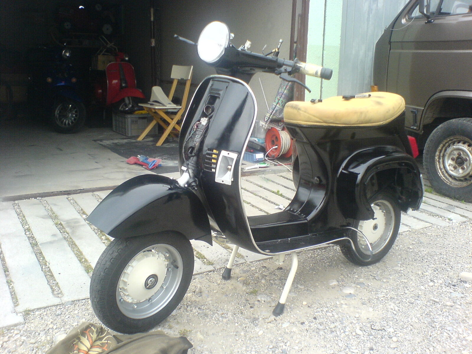

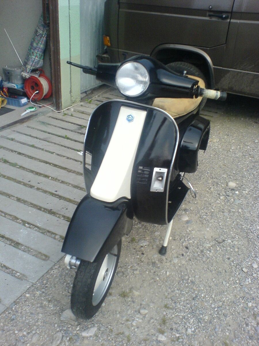

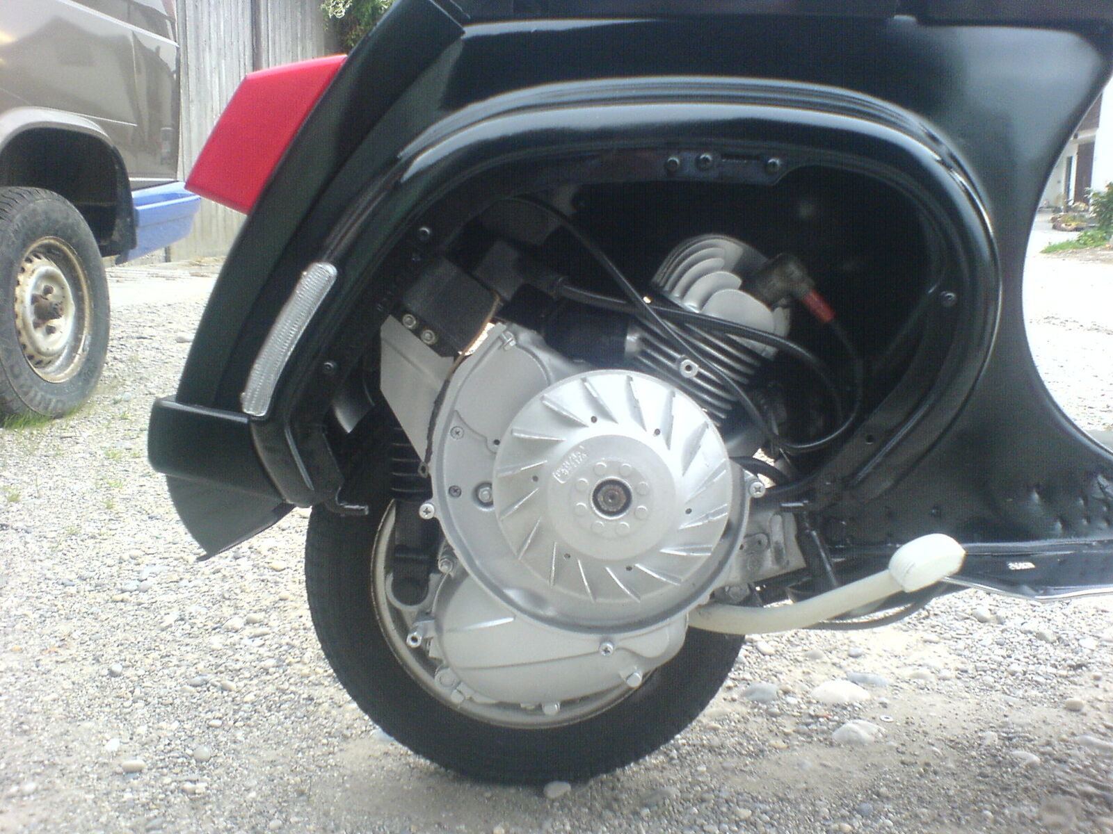

    Wie ist die AUS Stellung am Zündschalter ?? Und ich wollte mal testen ob das Maschinchen auch anständig läuft, wie muss ich dan den Zündschalter stellen damit ich Strom auf die Zündung bekomme und den Motor starten kann ??
    ich habe mal ein paar Fotos gemacht, fehlen eigentlich nur noch dieletzten zusammenbauarbeiten aber die Kosten ganz schön Zeit und Nerven (mir fehlt einfach das Wissen aber es macht echt Spaß und ich habe mir schon fest vorgenommen, dass das nicht die letzte Vespa ist die ich mir holen werde :rolleyes: )

    wenn der Schalter nur 2 Kabel hat (grün und schwarz) einfach abstecken.... dann läuft sie....wenn Du beim beimlaufenden Motor wieder anteckst und sie ausgeht.... 1 Rastung nach rechts drehen

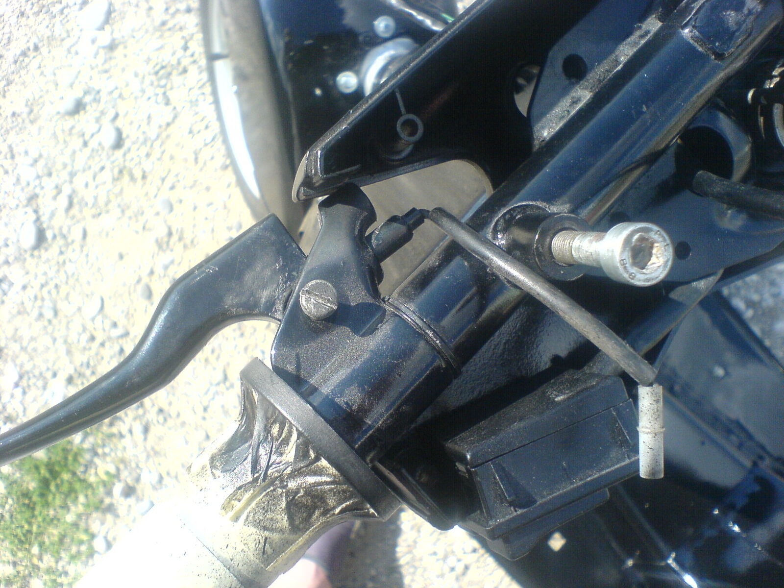

    Der Kupplungszug wird (zumindest so wie ich das auf div. Fotos sehe) von oben an der Durchführung an der Lenkerplatte von einem Plättchen gehalten (ich gehe davon aus, dass dies das abrutschen des Zugs nach unten beim runterschalten verhindert).
    Dieses Plättchen fehlt mir (kann man etwas weiter oben auf dem Foto sehen), kann man den Zug auch noch anders fixieren (ich denke dieses Plättchen werde ich nicht einzeln auftreiben können).

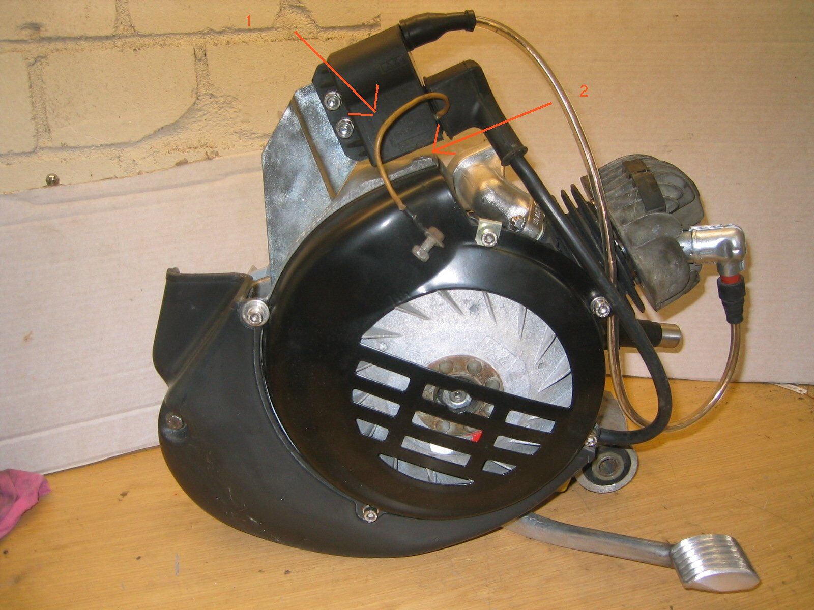

    Desweiteren bekomme ich den Roller auch nach ausstecken des Zündsteckers nicht an. Wie kann ich testen ob es einen Zündfunken gibt (denn wenn Benzin in den Vergaser kommt und es einen Funken gibt, müsste der Motor doch starten, oder ??)
    Ich hofe ich bekomme die letzten Teile bald zusammengebaut !!?!
    Grüße
    Andi
    Einmal editiert, zuletzt von schwalbenhans (September 2, 2007 at 13:02)
    • September 2, 2007 at 13:24
    Hi. was Du meinst ist der Schaltzug, der Kupplungszug ist ein normaler Bowdenzug, der, außer vorne am Hebel, im Lenker nicht befestigt ist. Die Sicherung für den Schaltzug, (Größe mit Messschieber feststellen, im Schlitz messen) bekommst Du beim Vespahändler oder im Eisenwarenfachhandel. Bei uns heißen die Dinger Klipse. Du brauchst im übrigen zwei davon, denn unten am Motor wied der Zug auch so gesichert. Die Zündung an der CDI kommt ein einzelnes (braunes) Kabel aus dem Gehäuse. An dem ist am Ende eine Messingplatte mit einem Loch. Das muß am Motor (Punkt 2) mit der Zylinderverkleidung festgeschraubt werden, sonst ist der Zündkreis nicht geschlossen.
