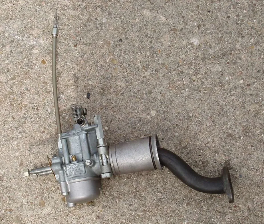

    Hi - hat jemand ein Foto von der Hülse und dem Sicherungsring im korrekten Verbauzustand. Bei mir wackelt der immer und rutscht hin und her, egal wie ichs mache.
    Danke!
  • Pierre Lavendel
    • July 3, 2009 at 23:06
    Daß der Ansaugstutzen und die Hülse hin und her wackeln ist normal... solange der Vergaser noch net drauf sitzt.
    Du mußt Ansaugstutzen und Hülse montieren, den Filzring und die Schelle nicht vergessen und dann den Vergaser mit leichtem hin und herdrehen drauffummeln. dann sitz alles fest und du kannst die Schelle anziehen.
    kein Akt

    • July 4, 2009 at 00:03
    Danke fürs Pic - hab den Gaser schon X-mal aus und wieder eingebaut, aber nun mit neuem ASS isses besonders wackelig und ein stueck vom neuen Vergaser schaut noch aus der Hülse raus und geht nicht bis Anschlag rein. Ging vorher noch mit alten Vergaser....

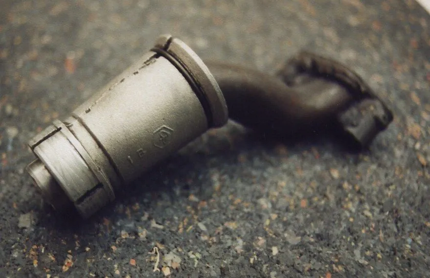

    • July 4, 2009 at 00:05
    und diese Nut in der Hülse und die Zapfen am ASS wie kommen die zusammen? :whistling:
  • Pierre Lavendel
    • July 4, 2009 at 08:46
    Uff.
    also Montage von Hülse und Ansaugstutzen.
    Die Hülse sitzt auf dem ASS in genau definierter Position. Hierzu hat der ASS zwei Nasen und die Hülse zwei passende Aussparungen.
    Mit einem Sprengring wird das ganze in Position gehalten.
    Du kannst das vorher ja mal "trocken" ohne Sprengring zusammenstecken dann siehst du wie es gehört.
    1.Also du hast alles zerlegt vor dir.
    2. Zuerst pfriemelst du den Sprengring auf die Hülse. Der sitzt in der Nut der Hülse wie abgebildet.
    Der Sprengring ist ja offen: Du schiebst den Sprengring mit einem Schraubenzieher so, daß diese Öffnung übereinstimmt mit einer der beiden
    Ausparungen der Hülse.
    2. Dann schiebst du die Hülse auf den ASS. Der Sprengring sitzt jetzt schon so, daß er eine der Nasen sichert.
    3. Jetzt pfriemelst du den Sprengring so zurecht (drehst ihn in der Nut mit Hilfe eines Schraubendehers), daß er auch die zweite NAse sichert und die Hülse nicht mehr vom ASS rutschen kann.
    So, fertig.
    Das wackelt, ganz recht. Aber nicht mehr, wenn du mal trocken den Vergaser draufsetzt
