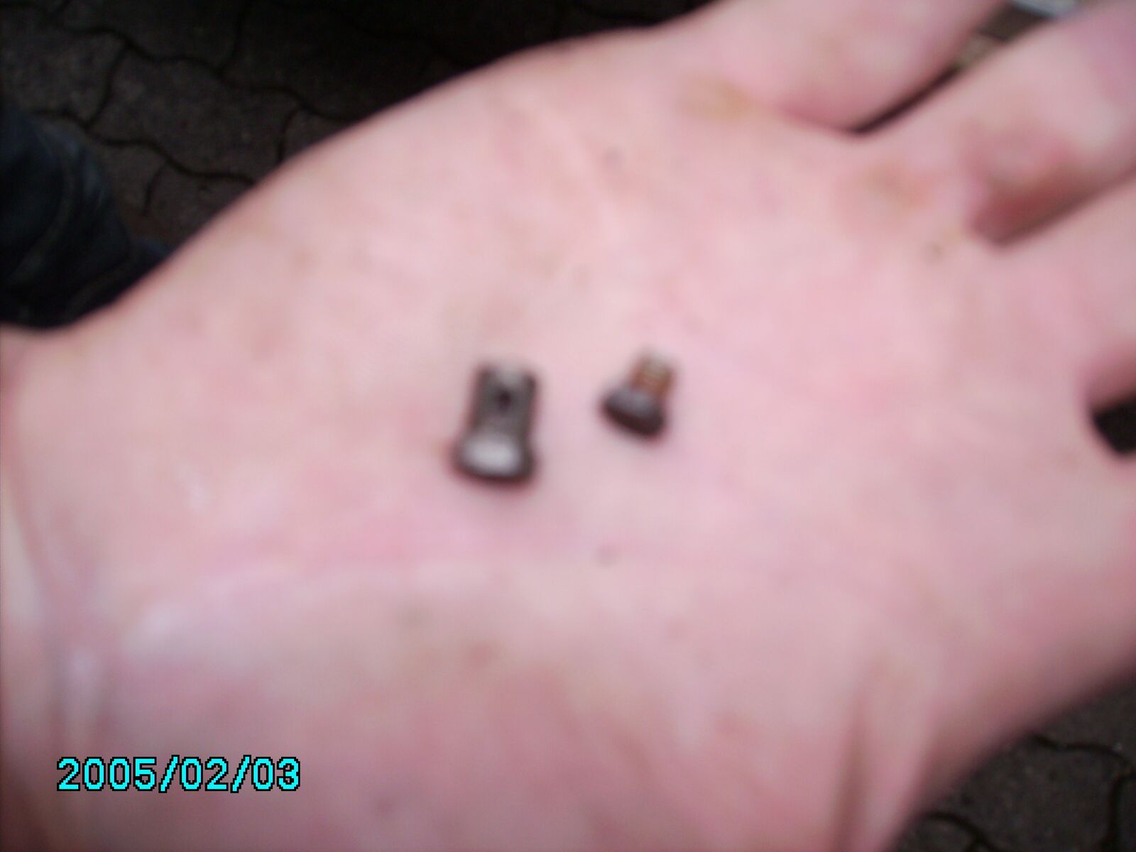

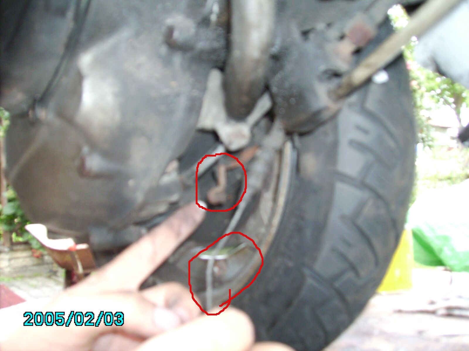

    ich bin mir nicht ganz sicher, wie ich den Bowdenzug am Hebel für die Kulu
    zu befestigen habe. Scheinbar ist der Bowdenzug durch die Öse der Mutter zu ziehen
    und mit der entsprechenden Schraube zu befestigen und das ganze gebilde dann im Hebel
    einzuhaken. Ich hoffe, die Bilder zeigen, was ich meine.
    danke, gz, Andi

    Hi so ist es. Stell aber erst mal fest, wohin der Nippel gehört. Einstellschraube fast komplett hineindrehen, dann Kupplungshebel von Hand nach vorne ziehen. Dann kannst Du sehen wo der Nippel hingehört.
    Klaus

    Ok hab mir jetzt ne längere Schraube zurück geflext und die oben n bisschen verjüngt.
    Jetzt konnte ich sie super rein drehen. Die alte Schraube war zu kurz ... hat aber dennoch funktioniert.
    Das hat mich n bisschen verwirrt.
