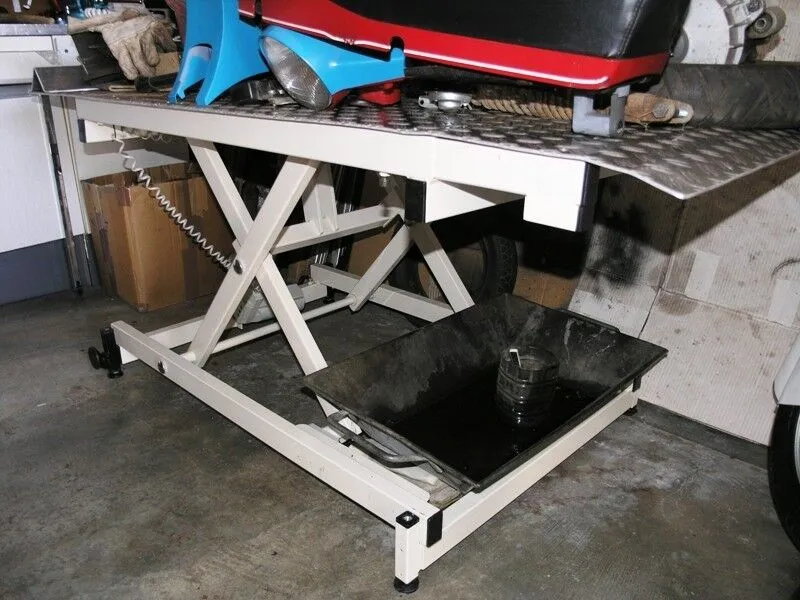

    So sieht meine Vespa Hebebühne aus:
    Hallo
    Also nach dem ich eine weile eine gute Hebebühne gesucht hatte
    und die mir einfach alle zu teuer waren habe ich mir eine gebaut .
    Ich arbeite in ein Sanihaus und wir vertreiben Elektrische Pflegebetten.
    Hab mir ein altes Pflegebett genommen alles abgebaut und nur das Hebemechanismus
    genommen mit dem Motor es sind 12 oder 24 V Motoren
    ein Riffelblech draufgebaut und fertig war meine Hebebühne .
    EIN TIPP GEHT EINFACH IN EIN SANITÄTSHAUS VOR ORT DIE
    SCHMEISSEN DIE ALTE BETTEN RAUS .
    ODER WENN IHR AUS DER NÄHE SEIT MICH EINFACH MAL FRAGEN .
    Hier ein Bild von meine Hebebühne.
    Gruss Cicimon

    bei bedarf evtl auch mal mich anschreiben .... ab und an komm ich auch mal dran!! aber ist das ein alter einlegerahmen oder ein bett gewesen ??
