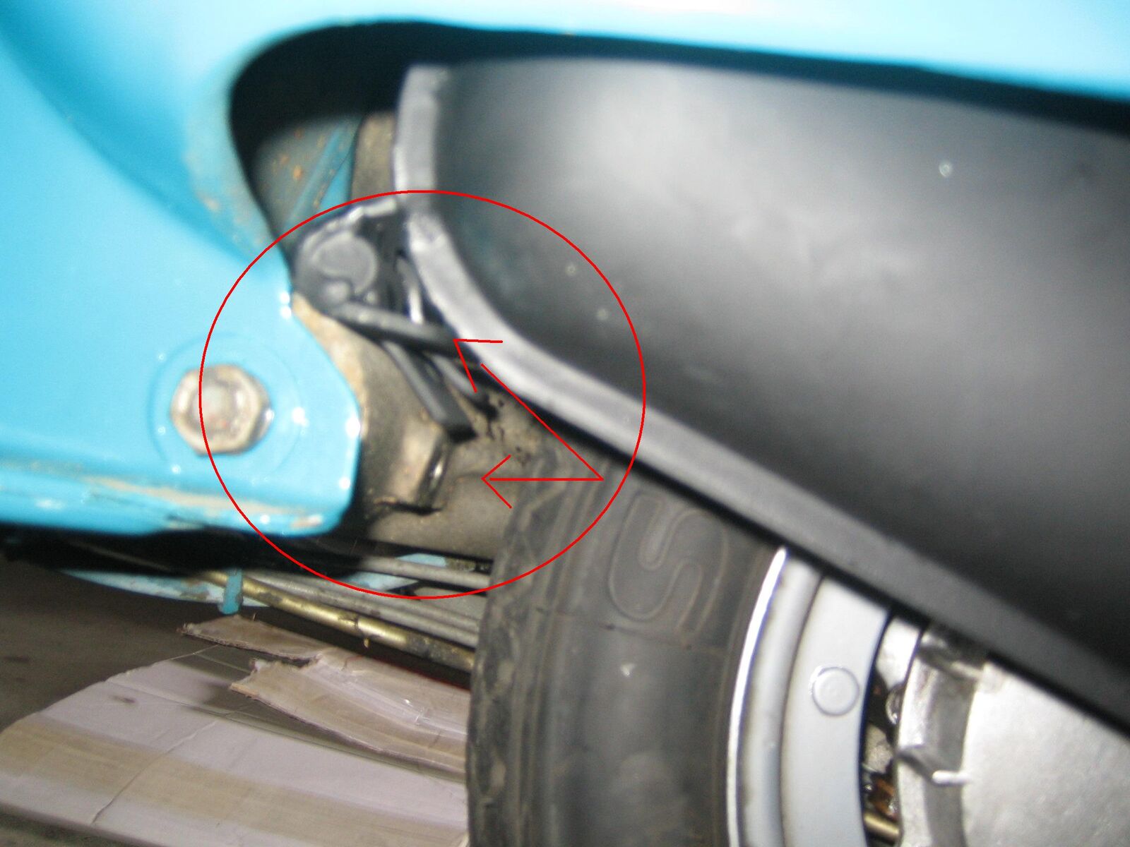

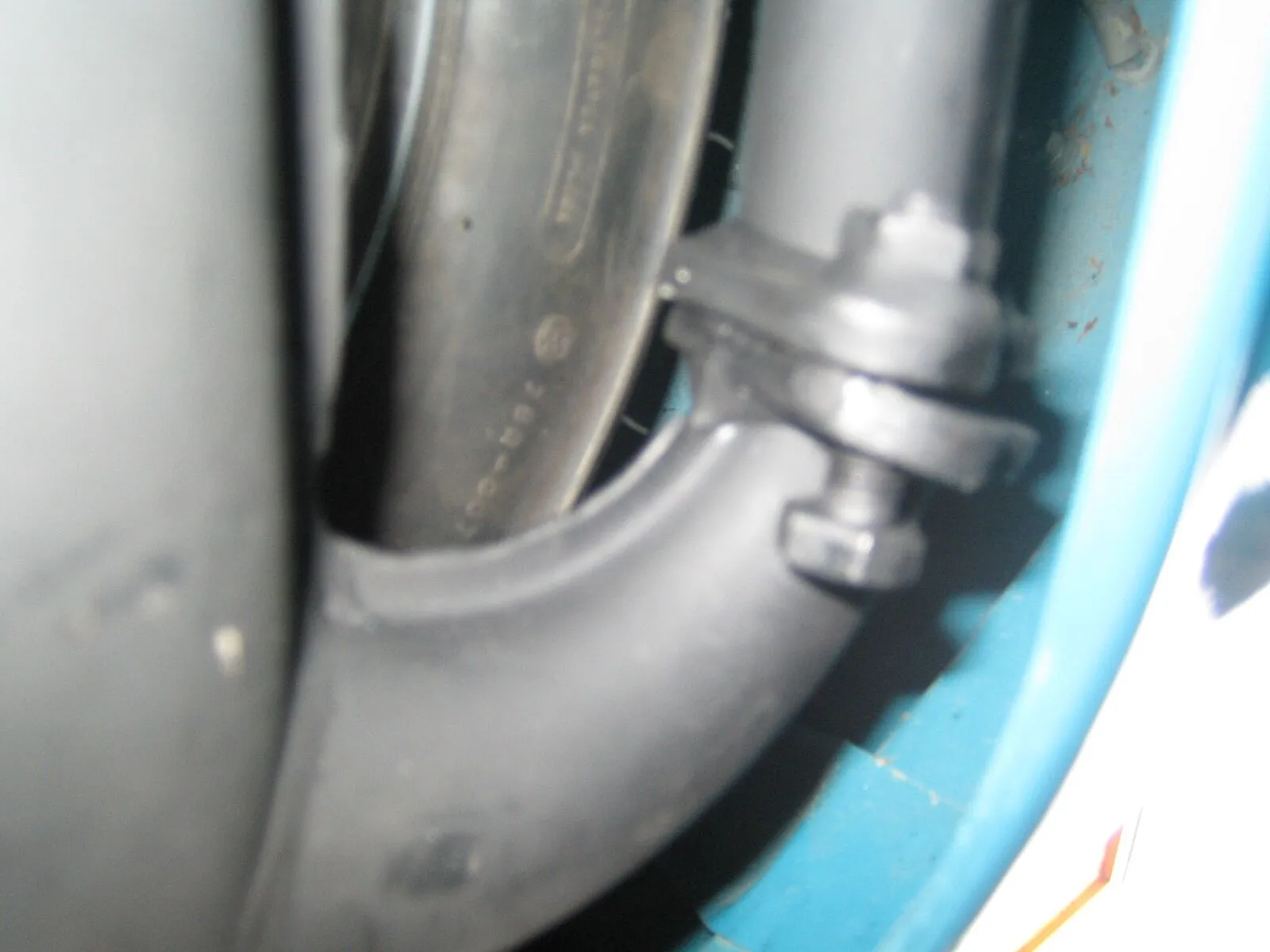

    hab mir die Sito Banane für eine V50 bestellt. (Hab ja auch eine 50 R ^^).
    So jetzt war es erstmal eine scheiß Arbeit den Ori-Puff da rauszuholen aber letztendlich hat es geklappt.
    Den mitgelieferten Krümmer befestigt, dann das Rad wieder rangeschraubt und den Krümmer festgezogen, sodass er NICHT am Rad streift !! Das hat noch geklappt. So jetzt hab ich mal meine Banane hingehoben und diese Befestigungsplatte, wo die Schraube in den Querbalken von Motorblock muss, passt NICHT !! Hab jetzt eine Schraube, die die Banane am Krümmer hält, leicht anegschraubt, zum schauen ob es passt, aber das ist unmöglich !!
    Muss die Befestigungsplatte eigentlich UNBEDINGT am Motorblock festgeschraubt werden ?
    Habe bisher nur Teile verwendet, die mir mitgeliefert wurden.
    Seht selbst, kann euch gerne weitere Fotos schicken, wenn ihr welche braucht..
    Befestigungsplatte:
    Banane und Krümmer-Verbindungs-Schraube (nur eine, leicht, angezogen)
    Danke schonmal :)

    Ne Banane passt eigentlich nie 100 prozentig auf Anhieb..
    Muss immer bissel rumfriemeln, letzendlich funktionierts aber dann doch.

    also 1. gehört die lasche nach unten zeigend angeschraubt und 2. lös nochmal den krümmer und setz erstmal alles an und schraub dann erst fest. dann sollte das eigentlich passen.
