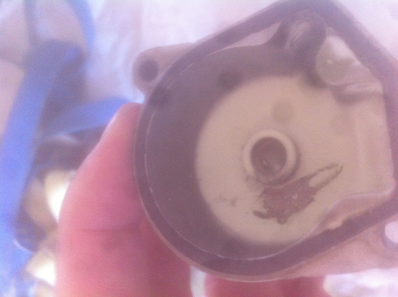

hab bei der gelegenheit grad nochmal den gaser gecheckt und die schwimmerkammer aufgemacht und folgendes feststellen müssen: es war eine grünliche suppe drin und war recht flott getrocknet und hat sich in der kappe abgelagert wie kalk oder ein widerlicher pilz. ähnliches direkt in der kammer, da haben sich so kleine pilzartige kristalle direkt gebildet. irgendwas is faul an der möhre. aber ich hab extra meinen tank an die vespa hingemacht und erst frisches benzin rein ...
hab den gaser mit düsen etc jetzt nochmal in n essig bad gelegt...
foto kommt gleich

Also: sie ist gerade tatsächlich angegangen, obwohl ich nix verändert habe :D. Das war schonmal ein lebenszeichen. Sie hat direkt hochgedreht wie verrückt und ließ sich über den Kill-Schalter auch nicht abwürgen.
Zum einen ist der Gaser noch nicht eingestellt aber zum Anderen seh ich auch das Problem beim Gaser und Ansaugstutzen. Das ist da zu locker, das kann so nicht sein. Die Schelle die man hinmacht greift da auch überhaupt nicht. Das lässt sich alles bewegen und wackeln.
Mal zur Verdeutlichung: Ich setz ja den Vergaser auf den Ansaugstuzen und auf dem Stutzen ist ja noch diese Hülse (Ansaugstutzenhülse oder wie se heißt) und die Schelle kommt dann auf die Hülse ? Aber die greift leider net und dadurch wackelt das ganze Ding dann wie ein Kuhschwanz.
Irgendwas bescheuertes passt da net :wacko:
