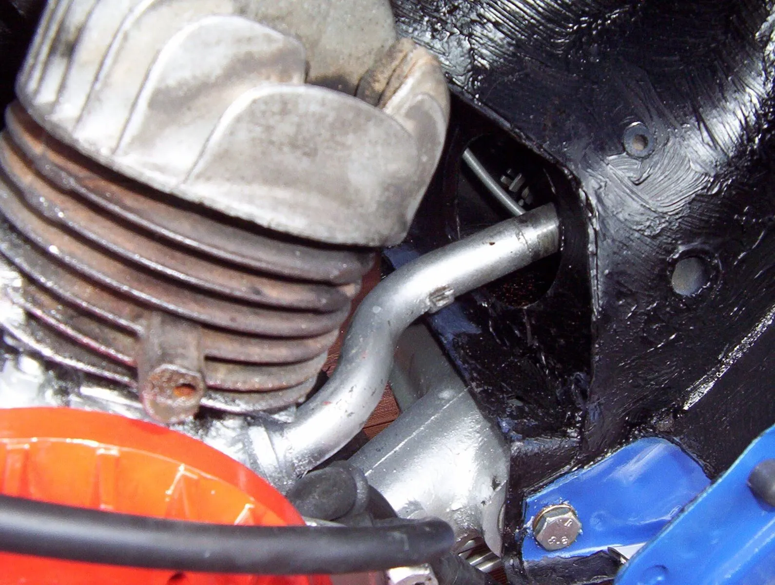

    Hallo Leute....hätte da mal eine Frage:
    Habe eine PK 50 XL zusammengebaut und habe dafür aber leider keinen passenden Motor.
    Nun will ich einen Motor einer V50,, den ich habe, dort verbauen. Habe jetzt aber gemerkt, dass ich den Vergaser nicht montieren kann, da der Ansaugstutzen nicht mittig sitzt.
    Außerdem ist die Zündgrundplatte 3polig und hat andere Anschlüße. Kann ich dort eine 4 polige Zündgrundplatte problemlos montieren?

    eigentlich müsste das problemlos gehen, kann nur sein, das verschiedene Sachen angepaßt werden müssen.
    Hier könnte es Probleme geben:
    Ansaugstutzen: hier sollte der original von der PK gefahren werden (wenn das kein 3-Loch war), da die V50 ein bisschen andere Position des Vergasers haben. Ansonsten einfach das Loch im Rahmen ein wenig anpassen
    Elektrik: ich weiß nicht, was vorher drin war (elektronisch oder kontakt)?? Ich gehe mal von elektronisch aus (12V)
    Die V50 Motoren haben meistens 6V Kontaktzündung. Hier kann man entweder umrüsten auf 12 elektronische oder man macht die Verkabelung in der PK passend zur Kontakzündung!
    Sonst dürfte es keine Probleme geben.

    Gibt doch noch Probleme: der Ansaugstutzen ist ein 2 Loch...ein Ausschneiden des Rahmens ist nicht möglich, da der Vergaser (16/10) schon unten mit dem Luftfilter aufsitzt.
    Hat jemand eine brauchbare Idee?
    Zündgrundplatte mit PK Zündspule wurde montiert...sieht so aus als wenns passt.

    Wenn es nur nicht passt, weil der Ansaugstutzen an der falschen Position ist, dann kauf dir halt einen Ansaugstutzen (2-Loch) für die PK und nen passenden Vergaser dazu. Dann müsste das eigentlich hinhauen!

    Ok, dann werde ich das mal probieren...Danke
