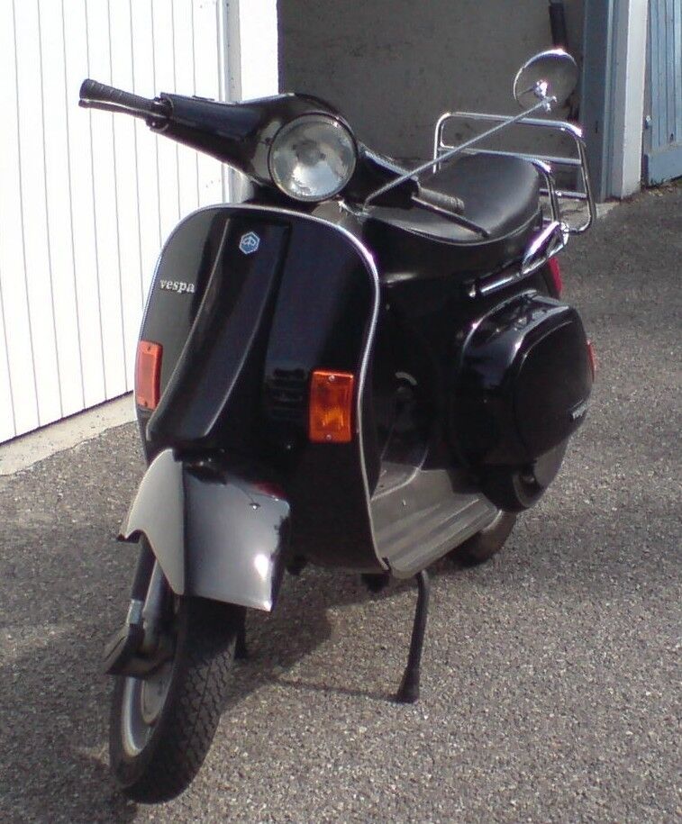

    Hab an meiner XL 2 auch nen Spiegel unterm Lenker mit den Spiegelhaltern montiert.
    Vom Lochabstand her passt es, allerdings sind die Löcher unten am Lenker bei der XL 2 wie du vieleicht schon gesehen hast sau groß.
    Ich hab dazu die obere Lenkerabdeckung abgeschraubt bzw. lose gemacht und etwas angehoben, und dann von oben eine Schraube + passende Unterlegscheibe rein, die ich von unten mit Mutter + passender Scheibe gekontert hab.
    Zu meiner großen Freude sind mir bei der Fummelei eine Schraube + Scheibe durch den Lenker zwischen Handschuhfach und Beinschild gerutscht, dann erstmal Schloss + Handschuhfach demontiert... :dash: Also am besten einen Lappen o. ä. reinstopfen, damit nix reinfallen kann.
    Viel Erfolg :thumbup:
