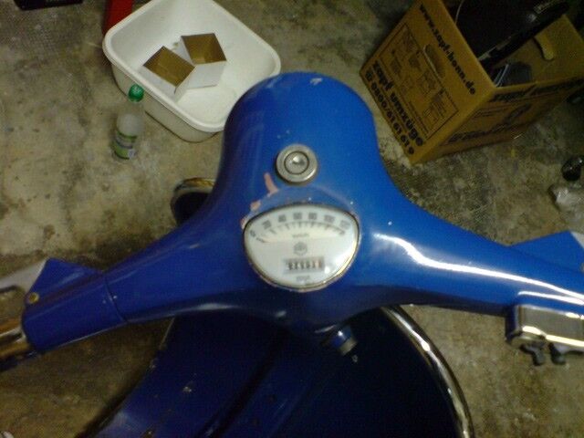

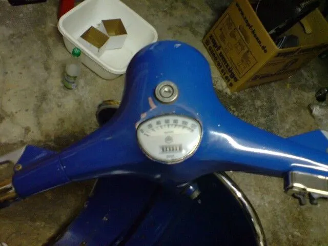

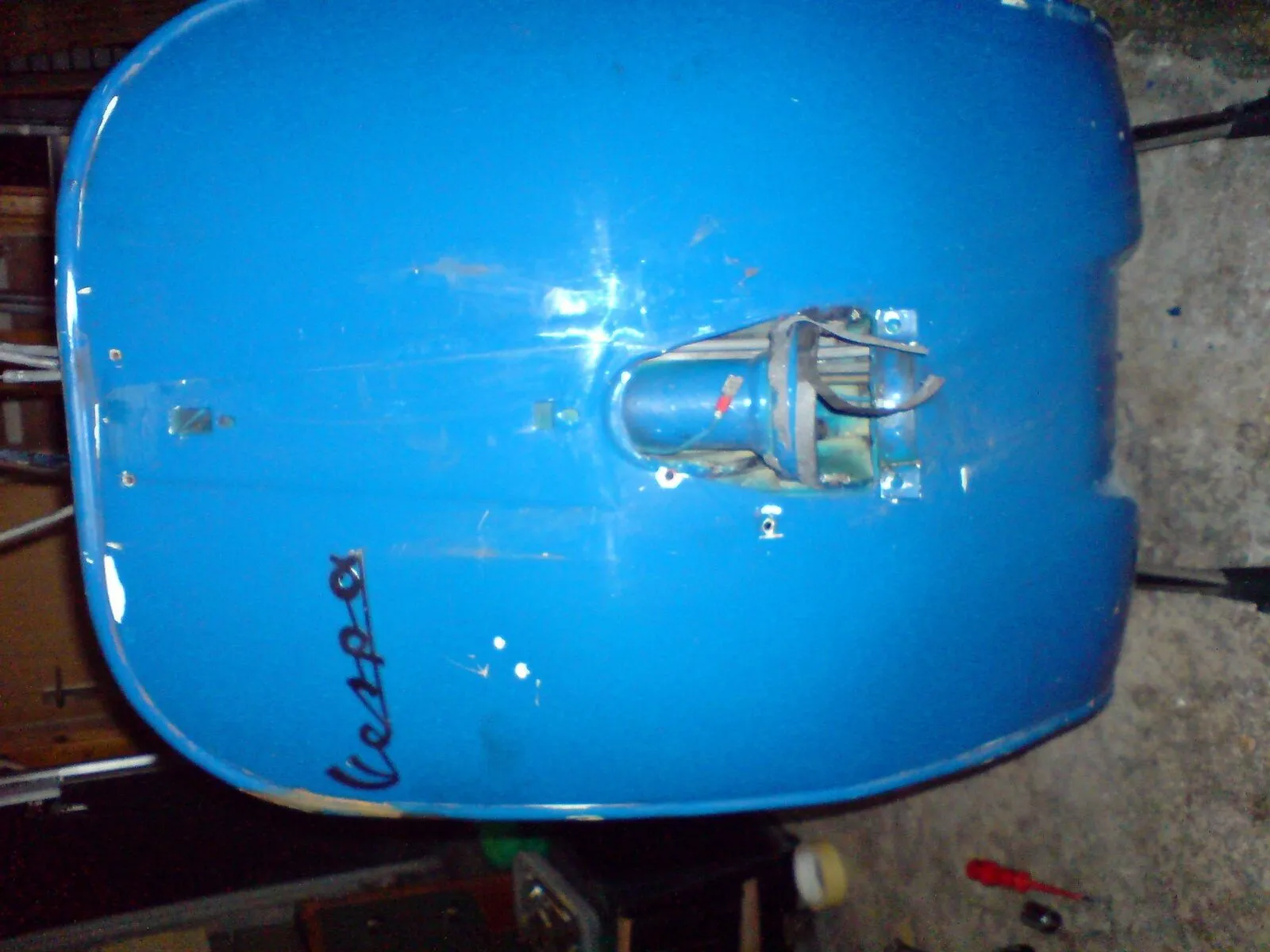

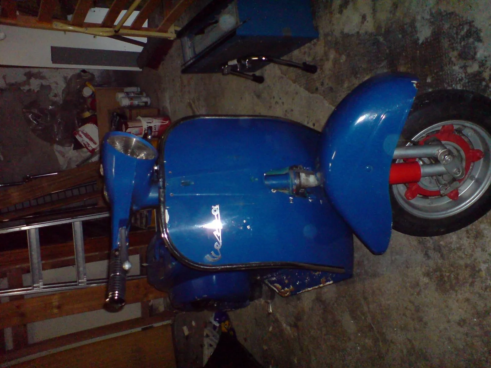

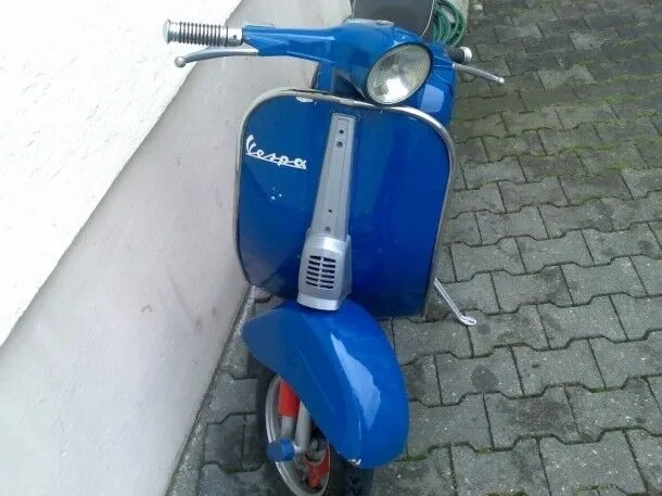

    Der Lenker ist wohl Original aber mit Zündschloss und Muscheltacho (siehe Bild) ist das Original hab nichts im Netz gefunden ?

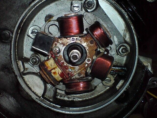

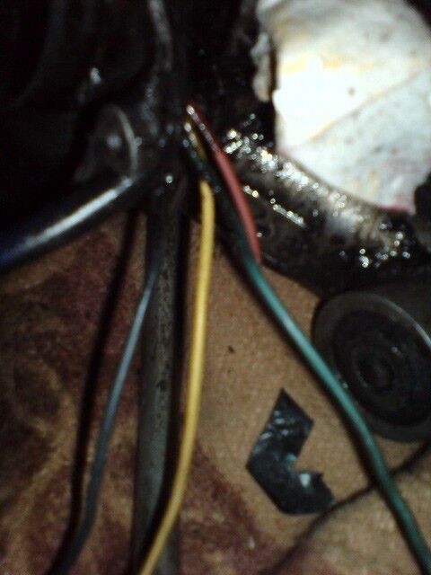

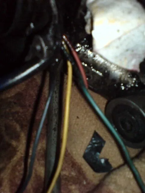

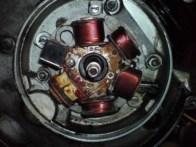

    Und dann komme ich auch gleich zu der Elektrik. Die Zündankerplatte ist eine 12V Platte mit 7!!! Adern. (weiß, rot , grün und dann noch lila, blau, schwarz gelb oder so?)

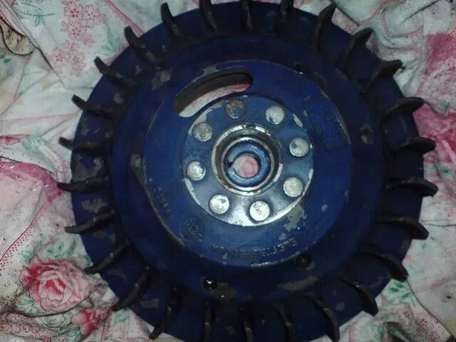

    Auf dem Lüfterrad steht 81 drauf. Kann das sein das die von einer PX oder Lusso stammt???

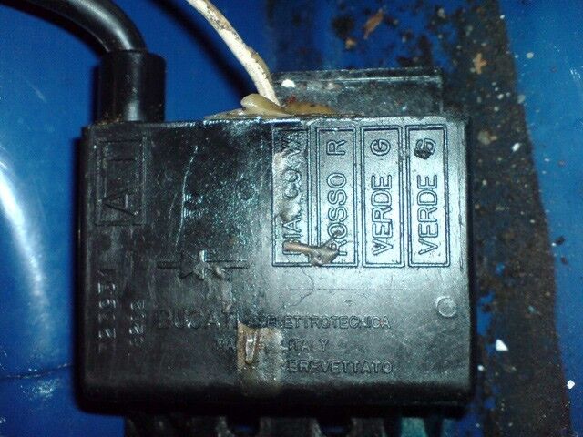

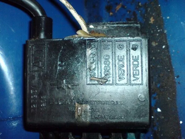

    Ist das CDI das Richtige dafür??

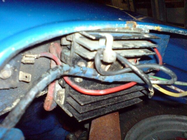

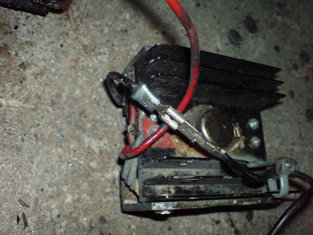

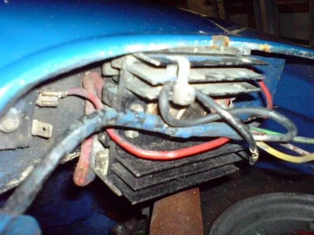

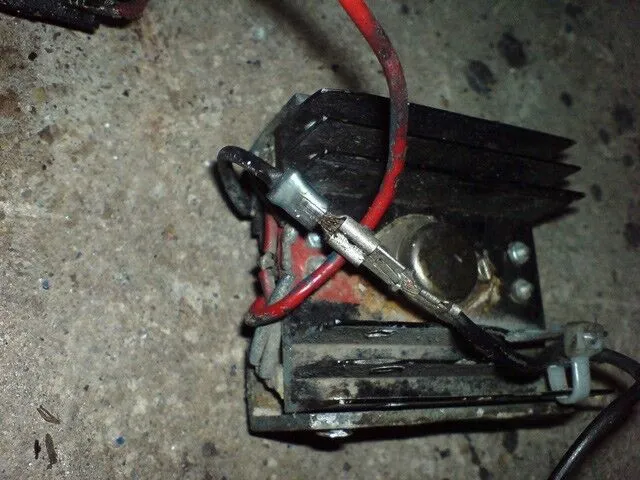

    Ist das ein Regler der ersten Generation??? sieht sehr Kaputt aus?

    Hewrzlichen Glückwunsch, das sieht nach viel Arbeit aus. Die CDI hast Du schon ganz richtig erkannt. das weiße und das rote Kabel (bianco, rosso) kommen aus dem Wechselstrom Generator. Die Leitung (grün verde) ist das Killkabel. Wenn dieser Punkt auf Masse gelegt wird, geht der Motor aus. Aber da fehlt noch ein Kabel, der Masseanschluss des Zündkreises (braun). Ich würde Dir vorschlagen, die Schaltpläne, sowohl für den Roller als auch den Motor, zu besorgen. Bilder werden Dir hier nicht weiter helfen weil Du einen "falschen" Motor anschliessen willst.
    klaus

    hat sonst noch jemand ne antwort bezüglich der zündankerplatte ob die von ner PX oder orginal V50N Special ist und des Lenkers mit Zündschloss und Muscheltacho ?

    da hat einer aus 3 mach 1 gespielt
    Vespa 50 Spezial Rahmen aber so wies aussieht einer von 79-81er Baujahr.... oder evtl sogar ein Primavera Rahmen
    Motorblock?? würde zu ner 79er V50 Spezial passen
    Lenker von 125 Primavera
    und Zündung von PK
    Fazit: die Papiere und der Roller gehören nicht zusammen.... guck Dir die eingeschlagene Motornummer (oben links bei abgenommener Motorklappe) mal genauer an

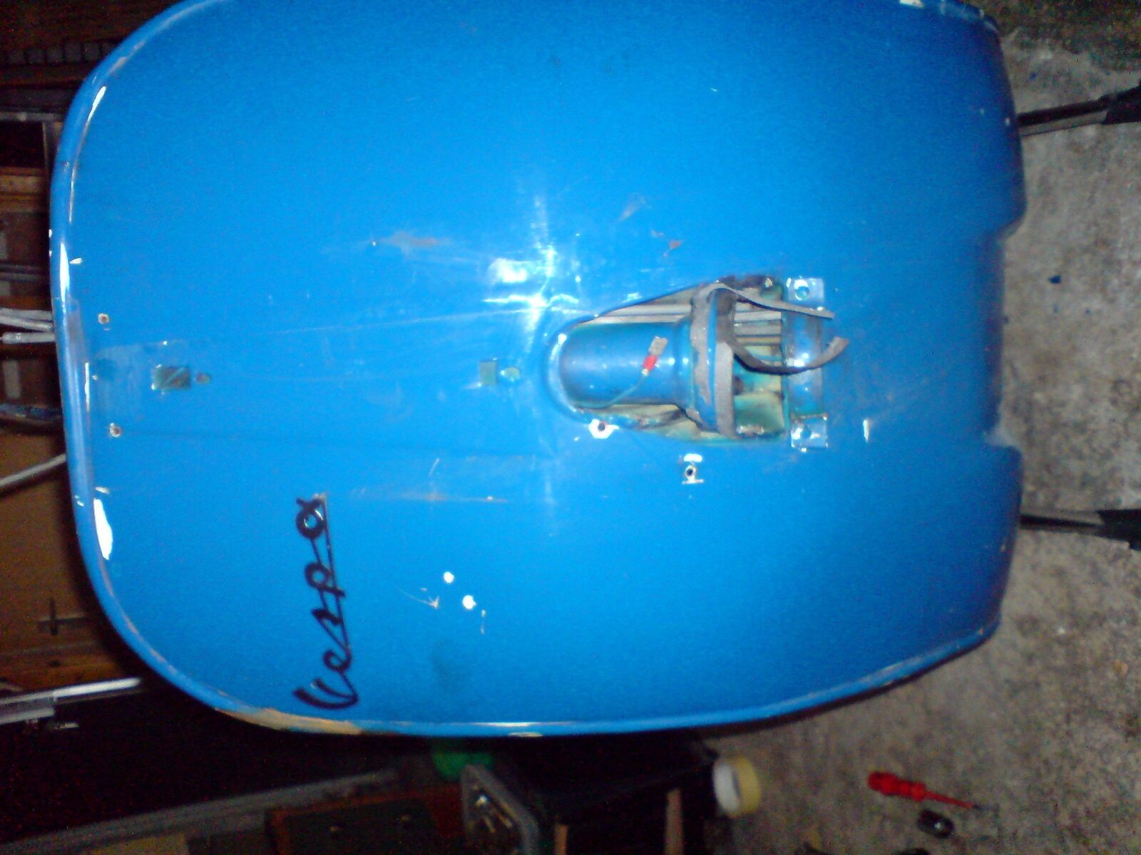

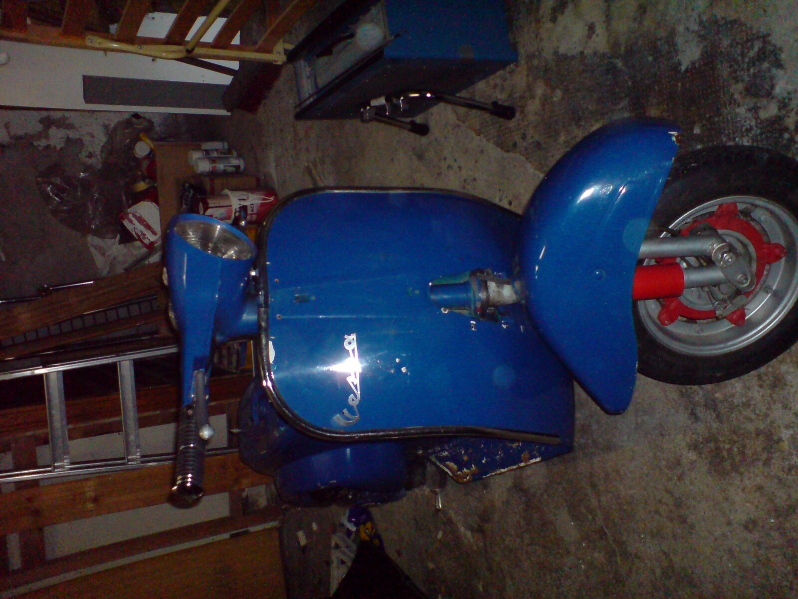

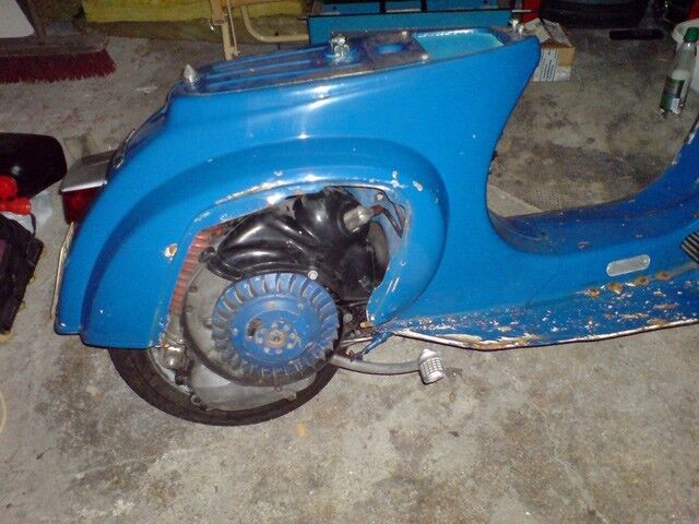

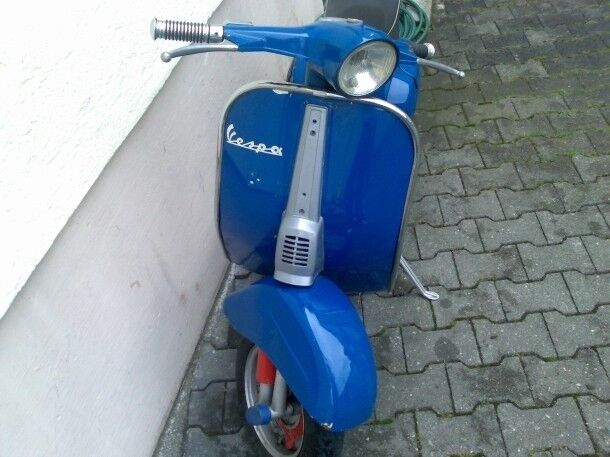

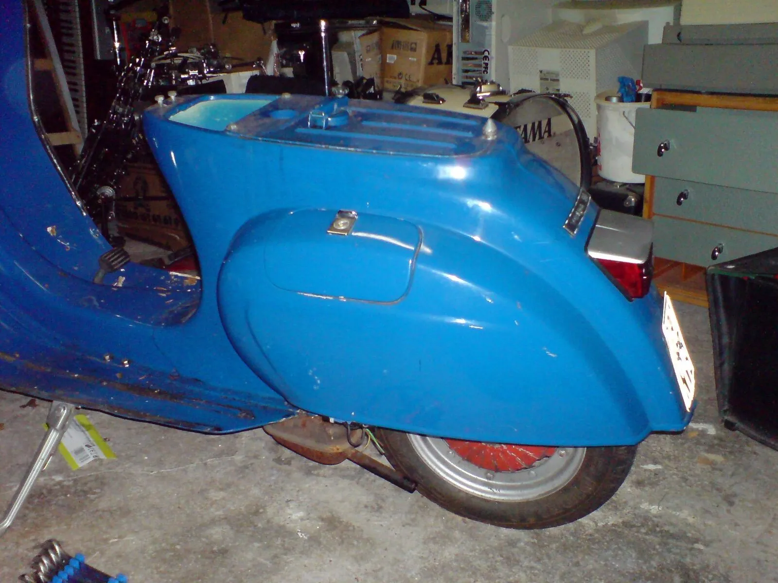

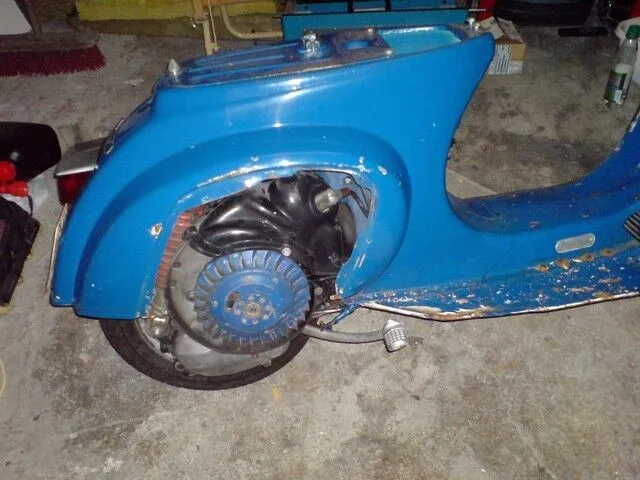

    nach den Bildern ist das kein V5A1T Rahmen.....
    hat der links ein Werkzeugfach?? auf dem Bild mit dem Regler ist der boden eines Werkzeugfachs abgebildet.... das hatte 73 aber nur die primavera die Rahmenfront sieht auch nicht nach V5A1 aus.... schraub mal die Kaskade ab... mach nen Bild ohne kaskade und eins von links hinten....

    rita du machst mich ganz nervös :S
    hier sind die bilder hoffe du kannst was mit anfangen!?

    So, Dedektiv spielen aufgelöst!!!
    Danke nochmal an Rita mit Ihrem Professionellem Blick :D
    Hab natürlich nochmals meine Papiere genau angeschaut und da ist vorne leider nicht mehr hundertprozentig lesbar mit Schreibmaschine und Unterschrift und Stempel amtlich beglaubigt das es sich bei dem Rahmen um eine V5B Version handelt wie ich noch entziffern konnte. Wurde aber am Rahmen maschinell durchkreutzt und die jetzige Rahmennummer aufgebracht mit hilfe eines eingestanztem Blechs.Und das 1985.
    Also eher aus 5 mach 1 ;)
