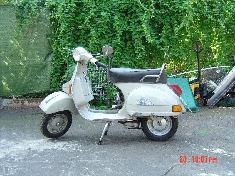

    ich zerlege gerade meine 84er P80X@139. Als Anhang mal ein Bild von dem Teil, das mich im Juni mal schön bei 90 Sachen abgeworfen hat.

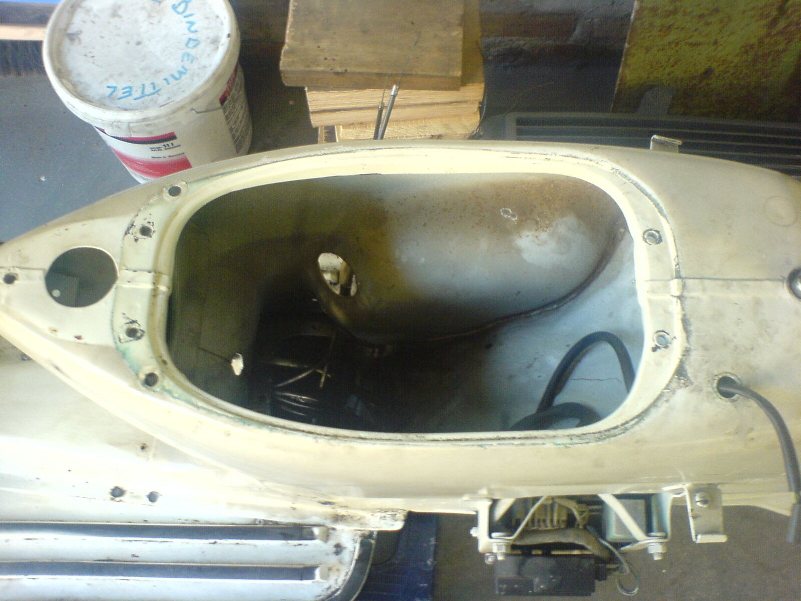

    Ach ja, eine zweite Frage hab ich auch noch: Der Öltank und das Ölschauglas waren undicht und währenddessen ist das Ganze schön da rein (Bild2) gelaufen. Wie krieg ich das da ganz unten am besten sauber?

    Das Öl im Tunnel kannste mit nem Lapen rauswischen und den Rest drinlassen. Konserviert doch prima. Ansonsten bekommste das wohl nur mit 3-5 Dosen Bremsenreiniger raus. Dazu solltest Du aber die nackte Karosse da liegen haben.
    Oder den Inhalt des weißen Eimers da reinkippen. :lol:

    Mit nem Lappen auswischen geht schon obenrum, aber diese Ölschlammasse ganz unten drin drückt sich beim Fahren unter den Schrauben der Ständerbefestigung raus. Naja, sieht halt nicht dolle aus, auf und unter dem Trittbrett.
