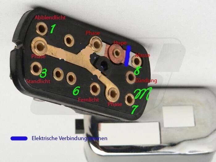

    Ja
    0 Licht aus
    1 Standlicht und Rücklicht, tachobeleutung ein
    2 Abblendlicht ein, der Rest brennt ja noch

    du willst doch folgendes:
    1. AUS
    2. Abblendlicht + Tachobeleuchtung + Rücklicht
    3. Fernlicht + Tachobeleuchtung + Rücklicht
    4. Standlicht + Rücklicht

    wieso 4 stand und Rüli
    die sind doch normal bei stufe 1 also Schalter Mittig

    • #424
    standlicht bedeutet in Deutschland der Motor is aus, Fahrzeug steht ! Da hat man dann vorne und hinten ein (schwaches)Licht an
    Das normale Fahrtlich heißt Abblendlicht und das Fernlicht macht heller als das Abblendlicht. In beiden Fällen hat man normalerweise auch Rücklicht und Tachobeleuchtung an ;)

    Dann ist das aber das begrenzungslicht
    Also ok, dann ist das sogenannte "Standlicht" Stufe 1
    Abblendlicht Stufe 2

    ja das wird dann über den anderen Schalter geschaltet, Abblendlicht/Fernlicht
    Schalter mit 3 Stellungen ( Licht aus/Standlicht/Abblendlicht)
    Schalter mir 2 Stellungen (Abblendlicht/Fernlicht)

    aber dein "begrenzungslicht" wird doch über die Batterie gespeist und Fern- / Abblendlicht firekt,oder net?

    Mopete hat aber keine Batterie, also alles dirlekt von der Lichtmaschine

    haste dann extra birnen fürs begrenzungslicht eingebaut ??????

    56a Fernlicht
    56b Abblendlicht
    58 Standlicht

    was willst du mir damit sagen?
    ich geh jetzt einfach davon aus, dass du kein Standlicht hast, wel keine Batterie..
    dann würd ich da so machen:
    kannst dir eine Phase aussuchen von den 3, wenn du ne Hupe mit Wechselstrom hast ( Schnarre), ansonsten muss die Phase von der Hupe natürlich von den anderen 2 getrennt werden, weil die ja Wechselstrom sind. Und bei der Hupenphase musste dann die Ader von Hupengleichrichter anlöten.

    Also nochmal, in Ö hat jedes Fahrzeug das mit Fosilen Brennstoffen betrieben wird ein Standlicht so wie beim Auto
    und die VBA hat keinen Hupengleichrichter

    verstehe ich das richtig, dass das die Vorstufe zum Abblendlicht ist?

    genau, ist wie beim Auto da hast auch licht aus, standlicht oder begrenzungslicht und dann Abblendlicht :+6:thumbup:

    gut dann so:
    1 und 3 und der dazwischen könnten, auch anders belegt sein, aber dazu müsstet du mir die genaue Belegung sagen.
    Ich geh jetzt davon aus (nennen wir den Pin dazwischen mal "2").
    im ersten Zustand sind keine pins gebrückt, im zweiten wird dann 2 auf 3 gebrückt , im zweiten 2 auf 1.

    genau so ist es, nur dass pin 7 noch abblendlicht ist und der pindazwischen mit pin 3 verbnunden gehört yohman-)

    • #438
    ähm nein , nicht wirklich, kommt halt drauf an, was du wo schalten willst.
    so wie das jetzt da steht wir das standlicht 1. stufe vertikal eingeschaltet , 2. stufe vertikal ist dann Abblendlicht, Fernlicht kannste dann mit dem horizontale zu und weg schalten.

    passt perfekt, auf die schwere geburt geb ich dir mal n bier aus
