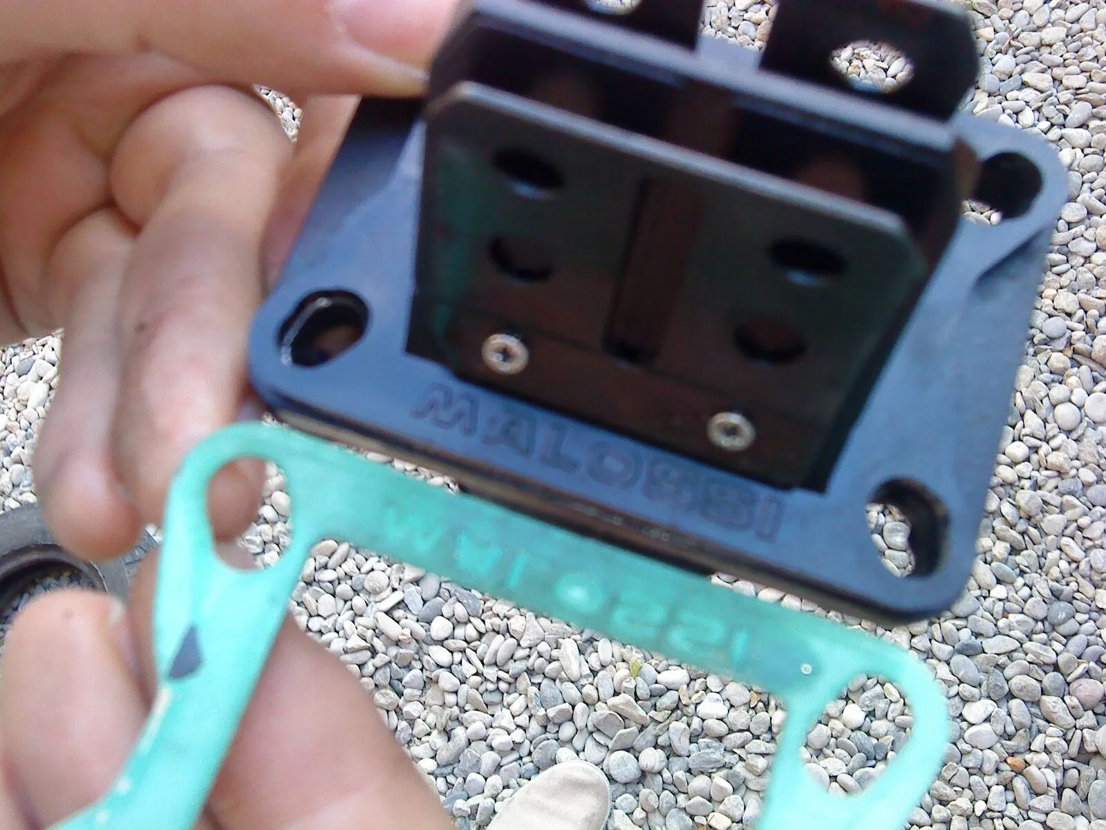

    Die Macher bei Malossi sind Haarspalter. Wenn bei der Ansaugstutzenplatte keine Dichtung darunterliegt, sind die Schrauben um Haaresbreite zu lang und stehen im Sacklock des Motorgehäuses unten an. Dadurch gabs eine kleine Undichtheit, die morgen behoben wird.

    So hier mal der Super Malossi oder doch besser VOLLASSI Membran Kasten :+1 :+1 :+1
    Da wundert es mich nicht dass der Motor voller Benzin is :-1

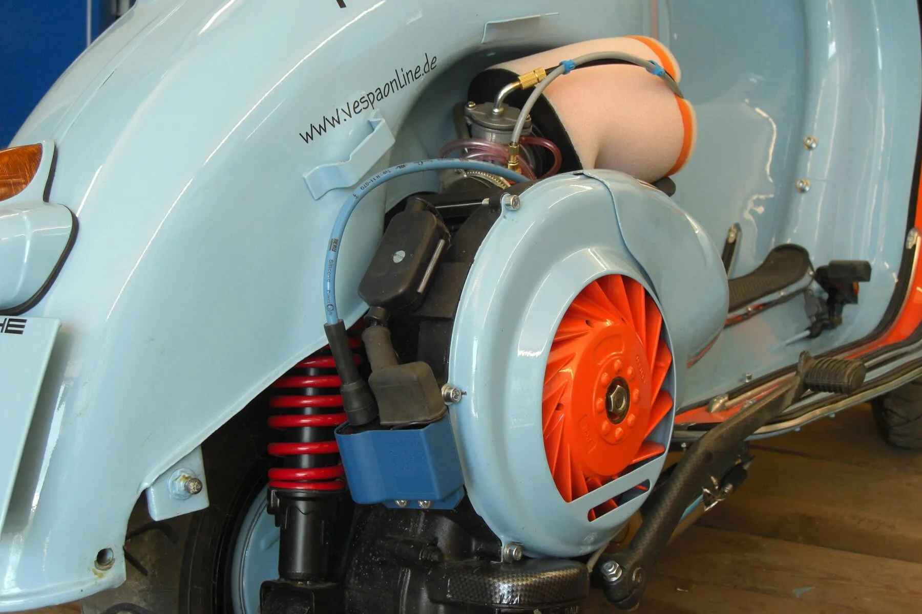

    so und hier für den Manu die farblich angepasste CDI :+2

    Oh, ist doch nicht ganz die gleiche Farbe :whistling:
    Naja, aber den Sinn erfüllt`s und der Motor läuft. 8)

    heute werd ich noch die Inbus Schrauben von der Grundplatte um 1mm kürzen damit das Ding mal dicht is X(
    Dann kommt der Kopf runter denn da siffts auch :huh:

    ja leider, musste die sogenannte grundplatte mit der Flex nacharbeiten weil sie nicht 100%ig plan aufgelegen is, da war ca 1/10 Spiel 8|
    Aber jetzt sollte es passen
