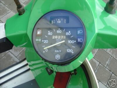

    ich habe hier eine Vespa PX 80 E Lusso, Bj. 87. Kann mir einer sagen, ob der Tacho (Piaggio) bei diesen Modellen beleuchtet ist? Falls nicht, kann man eine Beleuchtung nachrüsten? Die Spitze der Tachonadel ist zwar fluoreszent, aber wirklich helfen tut das Nachts nicht.
    Luc

    hallo
    zuerst gehört dieses Thema in den Bereich Elektrik
    und Suchfunktion hätte auch geholfen.
    Klingt als wäre ein Birnchen Defekt.
    Schraube mal den Deckel vom Lenker ab. 4 Schrauben 2 links 2 rechst unter dem lenker
    Wenn du den Lenkerkopfdeckel hochnimmst musst du den Tachowelle abstecken(etwas fummelei) dann hast du den Deckel mit Tacho in der Hand und kannst ihn etwas hochziehen.
    wenn du den Deckel umdrehst sieht du einen Stecker wo am Tacho noch angeschlossen ist den abgeklemmen dann kontakt auf OXIDATION ÜBERPRÜFEN.
    Danach siehst du auf der Tachorückseite Div Birnchenfassungen die mal nachprüfen ob sie alle in ordnung sind.
    auch die Fassungen mal nachprüfen.
    Defektes Birnchen dann austauschen Wiedereinbau in umgekehrter folge.
    Gruß Peter
