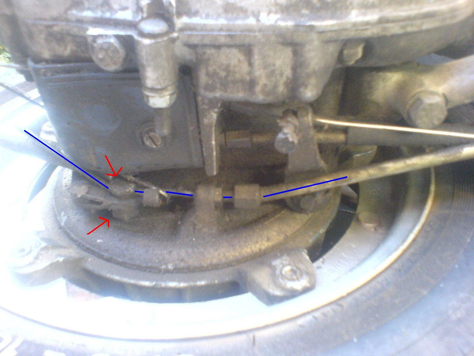

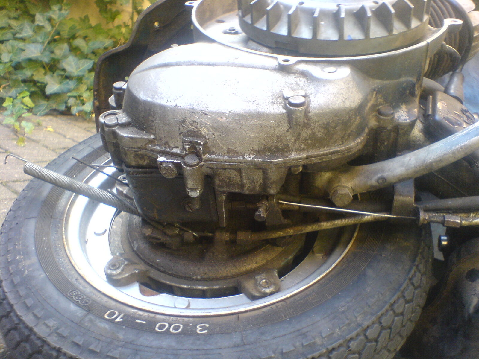

    Hey,
    mal ne kurze frage,
    muss ich einfach die beiden roten Muttern/Schrauben lösen und einfach den Bremszug rausziehen, damit ich den Motor endlich mal abbekommen?
    Hab jetzt n bischen schiss weil ich vorhin meinen Kupplungszug geschrottet hab weil ich nich aufgepasst hab :dash:
    Schaut euch einfach mal kurz die beiden pics an,
    des blaue is des Bremsseil und das rote die beiden schrauben/muttern-....
    danke für eure hilfe

    richtig, Schraube festhalten und die Mutter lösen
    dann kannst du den Bremszug durchziehen, wenn er nen Knick hat wird er sich wehren aber kontrollierte Gewalt hilft weiter :D

    der ist doch eh schon voll abgefuckt! Schneid ihn einfach ab und hol Dir einen Satz Bowdenzüge!

    sonen satz bowdenzüge kriegt man ja auhc fast geshenkt^^
    bau einfach die brems trommel plus ankerplatte ab, geht genauso gut dann brauchse den bremszug nicht zu lösen!

    aye mit gewalt hats geklappt :D
