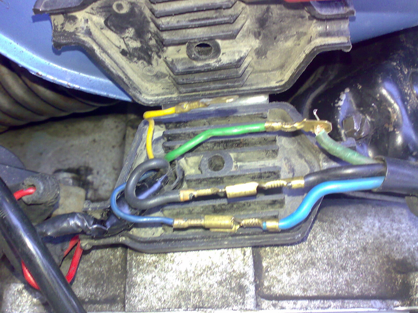

    Habe eine Vespa PX 125 E Bj. 81 ohne Batterie.
    Elektrik geht komplett nicht.
    Wer kann mir wie auf dem Bild zu sehen etwas über die Kabel sagen. Nur das gelbe Kabel hat Strom, wenn der Motor läuft.
    Kann es sein, das hier nicht die richtige Lichtmaschine verbaut wurde?
    Wo muß das Gelbe Kabel angeschlossen werden? Es ist kein Stecker dafür vorhanden.

    Die Lima passt def. nicht zu dem Rest des Kabelbaums.
    Am einfachsten ist, du besorgst dir eine Lima mit fünf Anschlußkabeln.
    Rot, Weiß, Grün für die Zündanlage
    Blau Schwarz für das Bordnetz
    Dann geht deine Elektrik auch wieder
