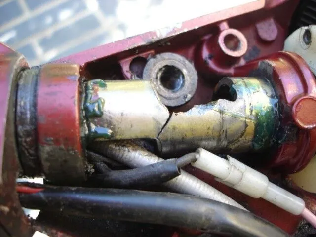

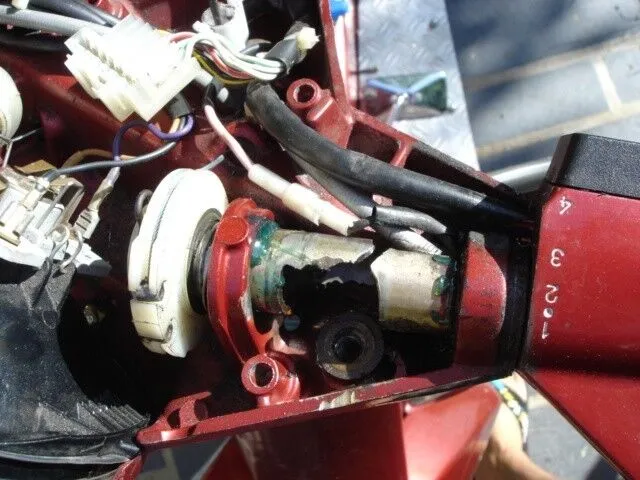

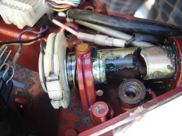

Heute Morgen habe ich dann gemerkt, dass die Schaltung wieder etwas schwerfälliger wird. Also habe ich mal nachgefettet und um das Fett zu verteilen ein paar Mal die Gänge durchgeschaltet. Und da ist es passiert: Das Schaltrohr unter der Abdeckung zum Tacho hin ist gebrochen!

Erstmal keine Sorge, mit ein wenig Geschick gibt es wirklich nichts, was man an einer Vespa nicht selbst machen könnte. Ein gebrochenes Schaltrohr sollte einen aber erstmal nachdenklich machen. Das bricht ja nicht einfach so. Mal umgefallen, oder so trocken gewesen, dass es ringförmig eingelaufen ist?

Wenn du eines der alten XL-Modelle fährst, habe ich eventuell sogar noch einen Schaltgriff für dich. Mach mal Bilder, damit wir beurteilen können, warum das Teil gebrochen ist... ich meine, dein Gesichtsausdruck wäre sicher etwas unentspannt gewesen, wenn das Teil bei V_max = 50km/h gebrochen wäre. Also erstmal Fehlersuche. Ein gutes gebrauchtes Teil bekommst du hier ohne Probleme und es ist ohne Spezialwerkzeug (Kreuzschraubendreher und 7er/8er Gabelschlüssel) schnell eingebaut.Gruß, Roggi

Vielen Dank schon einmal für die schnelle Antwort! Ich habe da ja so eine Vermutung, warum es gebrochen sein könnte. Und zwar ist an der Vespa ein Spiegel montiert, der aber nicht original ist. Um den zu befestigen musste der Vorbesitzer wohl ein Stück aus dem Schaltrohr rausfräsen. Sieht zumindest so aus. Ich poste Euch gerne Bilder, wenn mir noch einer verrät, wie ich die Plastikabdeckung ganz abbekomme. Schrauben von unten lösen ist klar, aber wie kriege ich den Tacho raus, so dass ich das Teil ganz abnehmen kann um dann schöne Fotos zu machen??

Eventuell ist das alles garnicht so schlimm und es ist nur Die Kunststoffrolle zur Befestigung der Schaltzüge gebrochen.

Beeindruckend, auf was für Ideen manche Menschen kommen. Also ein Paar Rohre/Griffe habe ich noch hier, wenn auch in grau. Wenn du da Interesse dran hast, meld dich einfach. Die Spiegel-Konstruktion musst du ändern.
