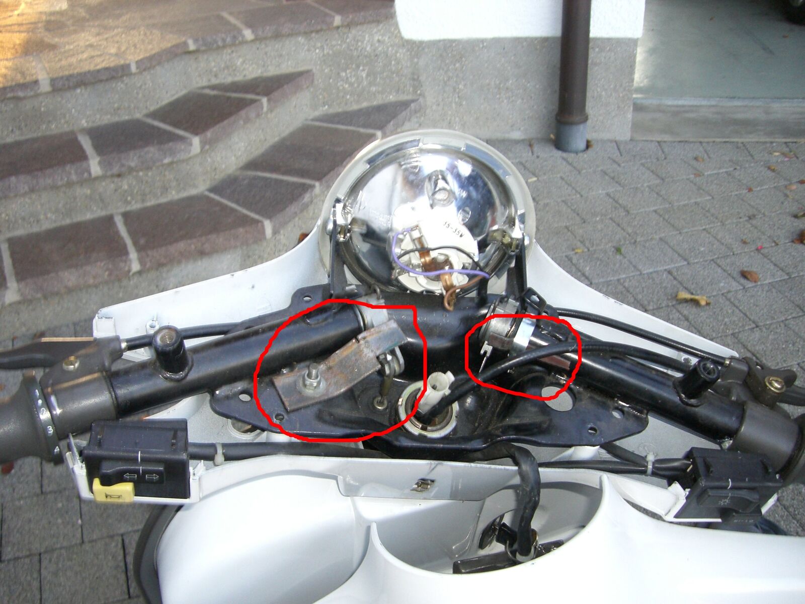

    Auch ich bin erst 15 und hab mir den großen Traum von der Vespa wahrgemacht.Ich fahre eine Vespa PK XL2 (Schaltung), bei der mittels eines von meinem Motorradhändler gefertigten Metallstücks der 3. und 4. Gang gesperrt ist und das Gas ebenfalls mittels eines Metallstücks etwas gedrosselt wird (gleiche Funktion wie Drahzahlbegrenzer).

    Das Bild Drossel.JPG zeigt, wie mein Roller gedrosselt ist. Dies funktioniert jedoch nicht nur bei der XL2, sondern kann auch mit den anderen Rollern durchgeführt werden. Die Metallplatte, die das Gas drosselt ist normalerweise weiter oben angebracht. Da ich aber drauf wert lege, dass meine Vespa die volle Leistung enfacht und nicht vor jedem Berg der erste Gang nötig ist habe ich das Gas kuzerhand wieder voll aufgedreht :whistling: . Natürlich nicht legal, aber wen juckts? Ich weiß leider nicht, ob jeder Motorradhändler genug handwerkliches Geschick mitbringt um so etwas zu fertigen. Falls ihr nicht weit von ihm entfernt wohnt könnt ihr eure Vespa ja auch zu ihm bringen, dann wisst ihr sicher, dass ihr nichts falsch macht. Für die Tuningbegeisterten von euch: Ihr seht ja wie primitiv diese Drossel ist. Einer Entfernung dieser Drossel steht also nichts im Wege. Ich würde mir das wegen unseren Grünen Freunden zwar nicht trauen, aber schließlich ist ja nicht jeder so zimperlich wie ich.
    Für die PK XL existiert sogar ein Drosselkit, von SIP. Dieses würde ich jedoch nicht empfehlen, da es nach dem Einbau auch noch dem TÜV vorgeführt werden muss. Und da das Kit schon 200€ kostet wird der Endpreis sicher sehr hoch sein.
    Der Motorradhändler, der meinen Roller gedrosselt hat, hat inkl. TÜV-Gutachten und neuer Betriebserlaubnis 300€ verlangt.
    Der Roller hat 1000€ gekostet, das drosseln 300€, das Versicherungskennzeichen 70€ und die Mofaprüfbescheinigung 100€. Somit kostete mich das Ganze für ein Jahr 1470€. Ein neuer Plastikroller kostet sicherlich mehr! Mein großer Vorteil ist nun, ich habe auch die Originalbetriebserlaubnis noch. Das heißt nächstes Jahr wenn ich 16 werde und den 50er-Führerschein mache werde ich die Metallplatten entfernen und mit der Originalbetriebserlaubnis meinen Roller erneut anmelden. Dies ist meiner Meinung nach sogar legal.
