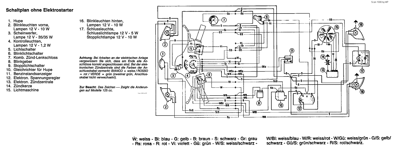

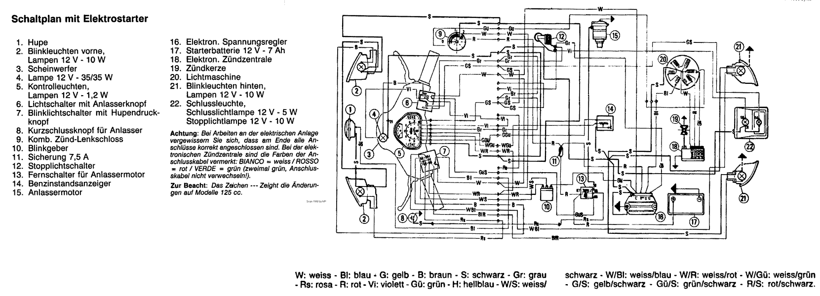

Also habe jetzt alles überprüft und festgestellt, dass das Bremslicht dauernd leuchtet auch wenn ich die Kabel am Bremslichtschalter abstecke
Sowohl das Lila kalbel als auch das graue kabel haben Strom. Es sind jeweils zwei lilane und zwei graue kabel am bremslichtschalter.
Normal müsste doch nur der graue Strom haben? wo kommt das zweite lila kabel her wenn nur ein kabel zum Bremslicht führt?
Habe mir überlegt ein neues Kabel vom Bremslichtschalter zum bremslicht zu verlegen und das Lila kabel blind zu machen.
Gibt es dabei irgendwelche bedenken?
