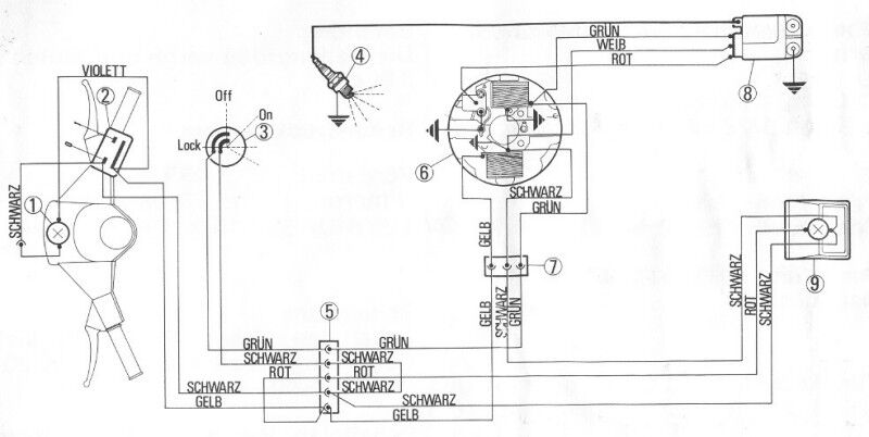

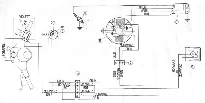

Die PK und die PKs sind sich sehr ähnlich.
Die "PK 50" hat im Gegnsatz zur "PK 50 S" jedoch keine Blinker, eine 4-polige 6V Zündanlage, kein Fernlicht und keine Hupe. -
Die PK 50 ist prinzipiell eine Sparversion der PK 50 S. So sparsam, dass sogar das S in der Typenbezeichnung wegfiel. Von der Karosserie her aber bis auf die fehlenden Blinkerausschnitte gleich.
Merkmale der PK 50 nochmal zusammengefasst:
Keine Blinker,
kein Bremslicht,
daher spezielles kleineres Rücklicht,
kein Fernlicht,
daher auch keine Öffnung für die Kontrolleuchten in der Lenkerkopfabdeckung,
Blindkappe am Schaltrohr, wo sonst der Blinkerschalter sitzt,
keine Hupe,
entsprechender Schalter rechts am Lenker ohne Hupknopf,
dafür Klingel,
kein Handschuhfach,
6 V Elektrik mit 4 poliger elektronischer Zündgrundplatte und spezieller CDI,

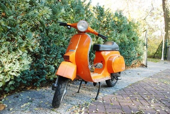

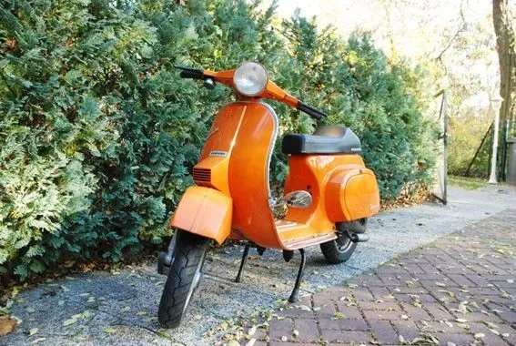

in Deutschland nur in rot erhältlich gewesen. -
... alles korrekt und auch in orange sehr schick.
