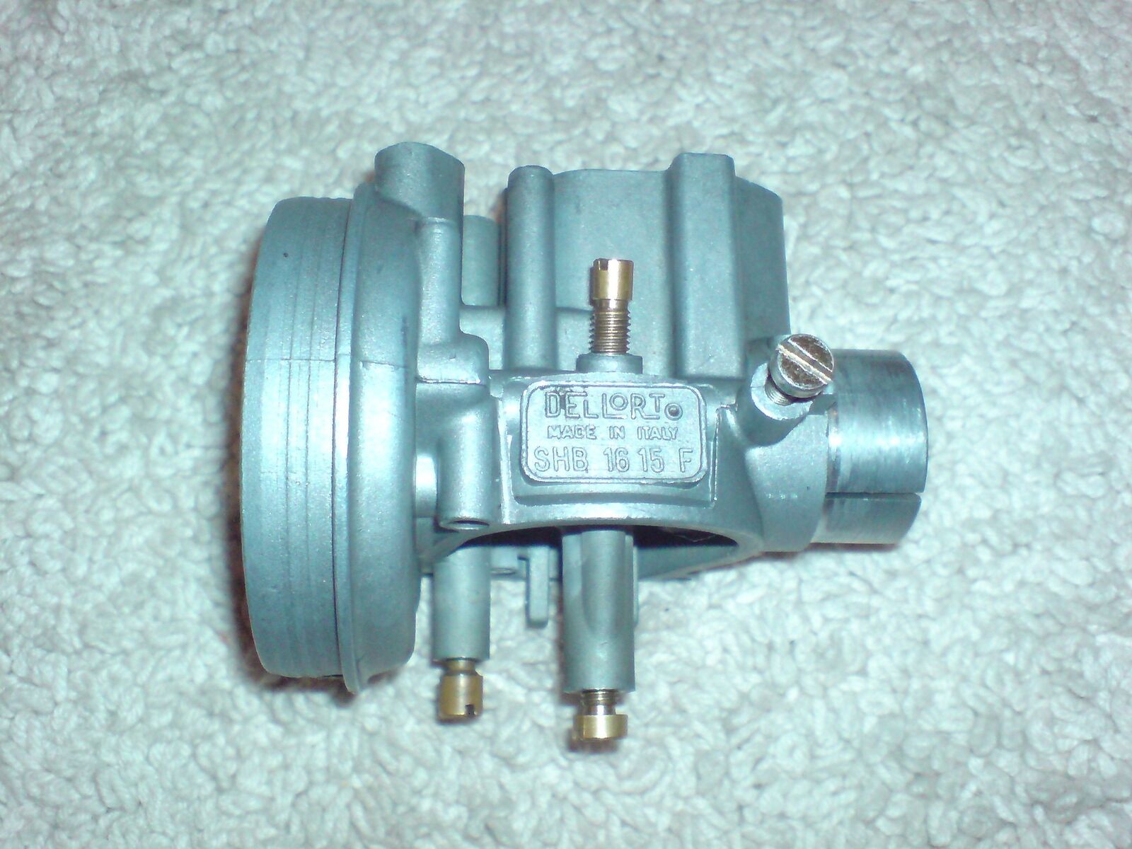

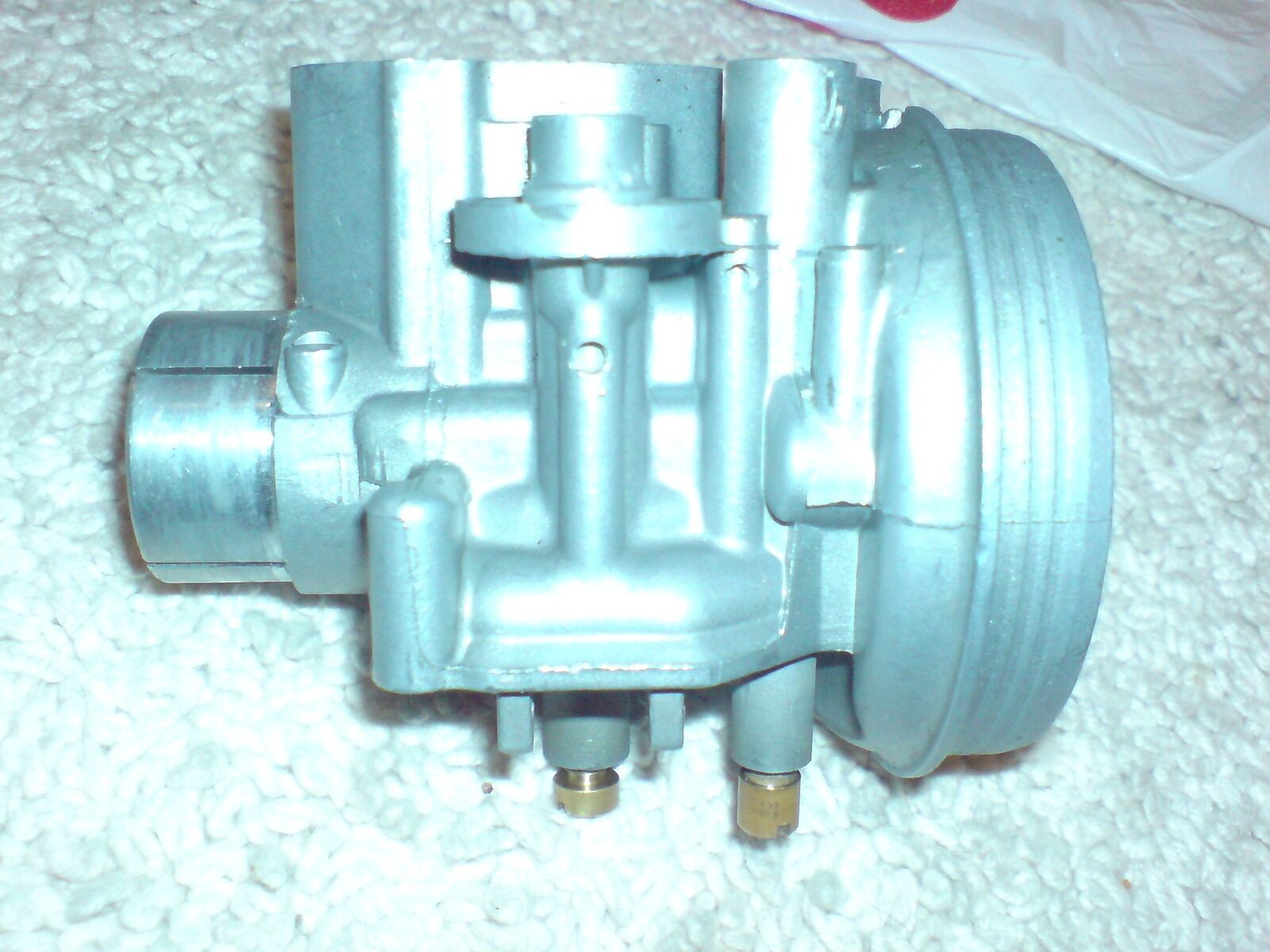

    Hallo!
    Ich bin seit ein paar Tagen glücklicher Besitzer einer Pk 50 II, die ich günstig bekommen habe. Der Vorbesitzer sagte, die Kinder hätten Diesel in den Tank gekippt und daher laufe sie nicht mehr. Nach Austausch der total verkokten Kerze füllte ich neuen Sprit in den Tank und versuchte sie zu starten und nichts passierte. Also machte ich mich an den Vergaser und reinigte alles gründlich mit einem Kompressor. Alle Kanäle scheinen jetzt gängig zu sein, es ist allerdings eine HD mit 72! verbaut was mir komisch vorkam. Nebendüse ist 50. Dann ist noch eine weitere Düse an der Seite zu sehen, eine 42, und noch seitlich eine Schraube. Was sind diese seitlichen Schrauben?
    Ausserdem habe ich noch zwei Bohrungen an der Seite entdeckt. Die linke stellt eine Verbindung zur Schwimmerkammer her, die andere weiß ich nicht so genau. Sind das Überläufe?
    Die Schwimmernadel sieht gut aus und sollte auch dicht sein.
    Welche der seitlichen Schrauben ist nun die Gemischschraube? Ist es die kleine Schraube und es fehlt nur die Plastikabdeckung?
    Jetzt wo ich den Vergaser auseinander gebaut habe, habe ich auch gleich neue Dichtungen bestellt. Gibt es eine Anleitung wie man Dichtungen tauscht? Ich kann nur an die Schwimmergehäusedichtung, die Dichtung am Gasschieber und die Dichtung am Saugrohr ran.
    viele Grüße
    Kai

    • October 23, 2007 at 09:38
    hallo die ist das (rechts neben dem Dell'Orto Schriftzug).
    Sonst bist du da auf nem guten Wege

    • October 23, 2007 at 09:41
    Wird die Düse links ganz eingeschraubt?

    • October 23, 2007 at 09:42
    ja, Düsen alle ganz rein

    • October 23, 2007 at 09:44
    Das war ja einfach ;-), und was ist das links für eine Düse?
    Kannst Du mir was zu den Dichtungen sagen?

    • October 23, 2007 at 09:48
    Das ist die Luftdüse.
    machst mal die Dichtungen an der Schwimmerkammer und die am Schieber.
    Und auch die am Ansaugstutzen (Papierdichtung motorseitig (evtl. mit dauerelastischer Dichtmasse) und einen gefetteten O-Ring zwischen Vergaser und Ansaugstutzen).
    Wüsse sonst keine.

    • October 23, 2007 at 11:03
    Für mich sieht die Gemischeinstellschraube alles andere als serienmäßig aus. Ist das nur eine Schlitzschraube? Hol sie mal komplett raus. Die sollte vorne ganz spitz werden. Eigentlich sollte das eine Flügelschraube sein, oder wenigstens geriffelt da man sie auch mit der Hand verstellen muss. Und es sollte eine Feder drauf sein.

    • October 23, 2007 at 17:01
    Die Schraube ist vorne ganz flach....
    Kam mir auch sehr spanisch vor und es ist ja weder eine Feder noch eine Plasikflügelabdeckung zum verstellen von Hand dabei. Daher ja auch meine Frage nach der Gemischeinstellschraube.
    72er Düse hört sich wirklich sehr nach 75er Zylinder an, allerdings sind hier: auch einige 50er mit dieser HD dabei.
    Jetzt werde ich mir erst einmal eine neue Gemischschraube besorgen...
