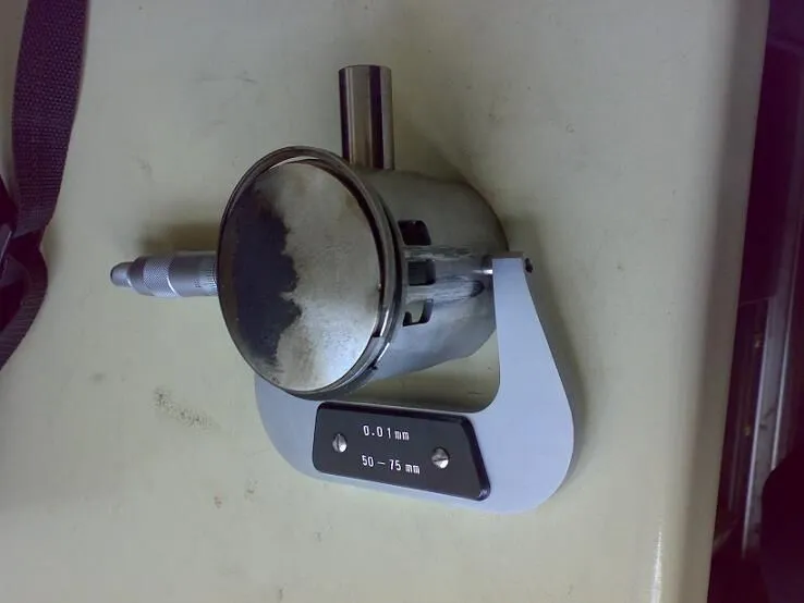

  • Da nur 6 bar Kompression. habe ich gerade mal den Malossi Zylinder von meiner PX 80 abgenommen und messe:
    1 Kolbenring
    Laufflächen sehen gut aus
    Kolben oben 60,75
    Kolben unten 60,85
    Zylinder oben 61,16
    Kolben unten 61,10
    Etwas viel Spiel, oder nicht?
    Demontagewerkzeug für Kurbelwelle Largeframe gibt es bei mir
    Motorenrevision Small und Largeframe ist mein Hobby
  • zum einen ist das mass kolben oben nicht weiter wichtig, interessanter 90 grad zum kolbenbolzen in höhe des bolzens und das kolbenhemd (unten). also gehen wir mal von 60,85 aus. das der zylinder oben im umkehrpunkt etwas weiter ist ergibt sich ab einer gewissen laufleistung von selbst, also nehmen wir optimalerweise mal 61,10. wenn sich also messtoleranzen ausschliessen lassen würde sich ein spiel von 0,25 ergeben. musste erst nachsehn aber malossi gibt ein verschleissmaß beim ein-ring kolben von 0,25 vor (der wisch ist aber schon 11 jahre alt). würde sagen grenzwertig, mess nochmal die zylinderlaufbahn über kreuz, wenn sich eine ovalität herrausstellt würd ich hohnen, und wenn hohnen den zwei ring kolben verwenden.

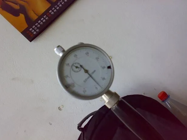

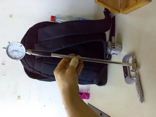

    kannst aber auch so messen:
    kolben messsen, bügelmessschraube feststellen
    taster einsetzten, auf null stellen
    zylinder messen, das spiel kann nun direkt an der uhr abgelesen werden. einmal oben, mitte, unten und dann 90grad versetzt dazu das gleiche nochmal.
    hier gerade mal vier hundertstel, viel zu wenig...
