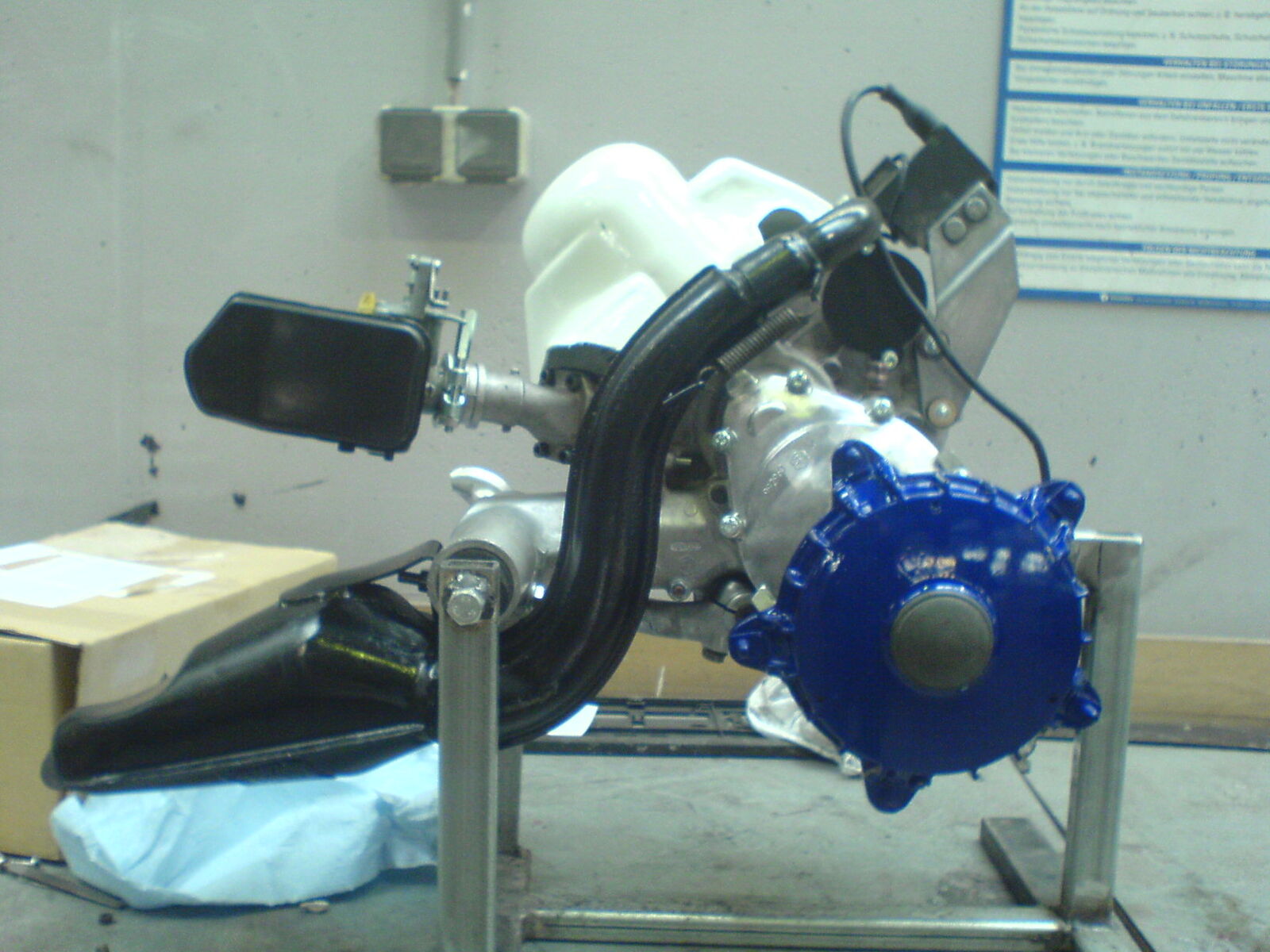

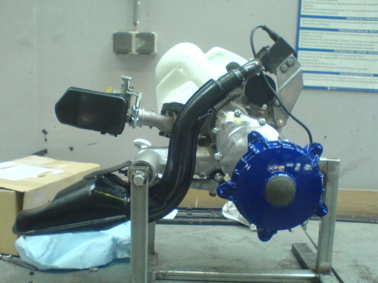

    also wenn ich mir den pott angucke krieg ich auch nen ständer:D:D zhaste sauber gemacht, is das der ESD den du vorher auf dem polini pott hattest?

    Ja danke kaum zu glauben dass das mal deiner war, Pott ist vom Polini

    NE ABER ECHT HASTE SUPER ARBEIT GELEISTET SCHÖN SAUBER VERSCHWEIST UND DER ENDTOPF SIEHT AUCH RICHTIG GUT DADRAUF AUS !!!

    merci
    hab den Motor heute zu mir in die Arbeit mitgenommen und weiter komplettiert

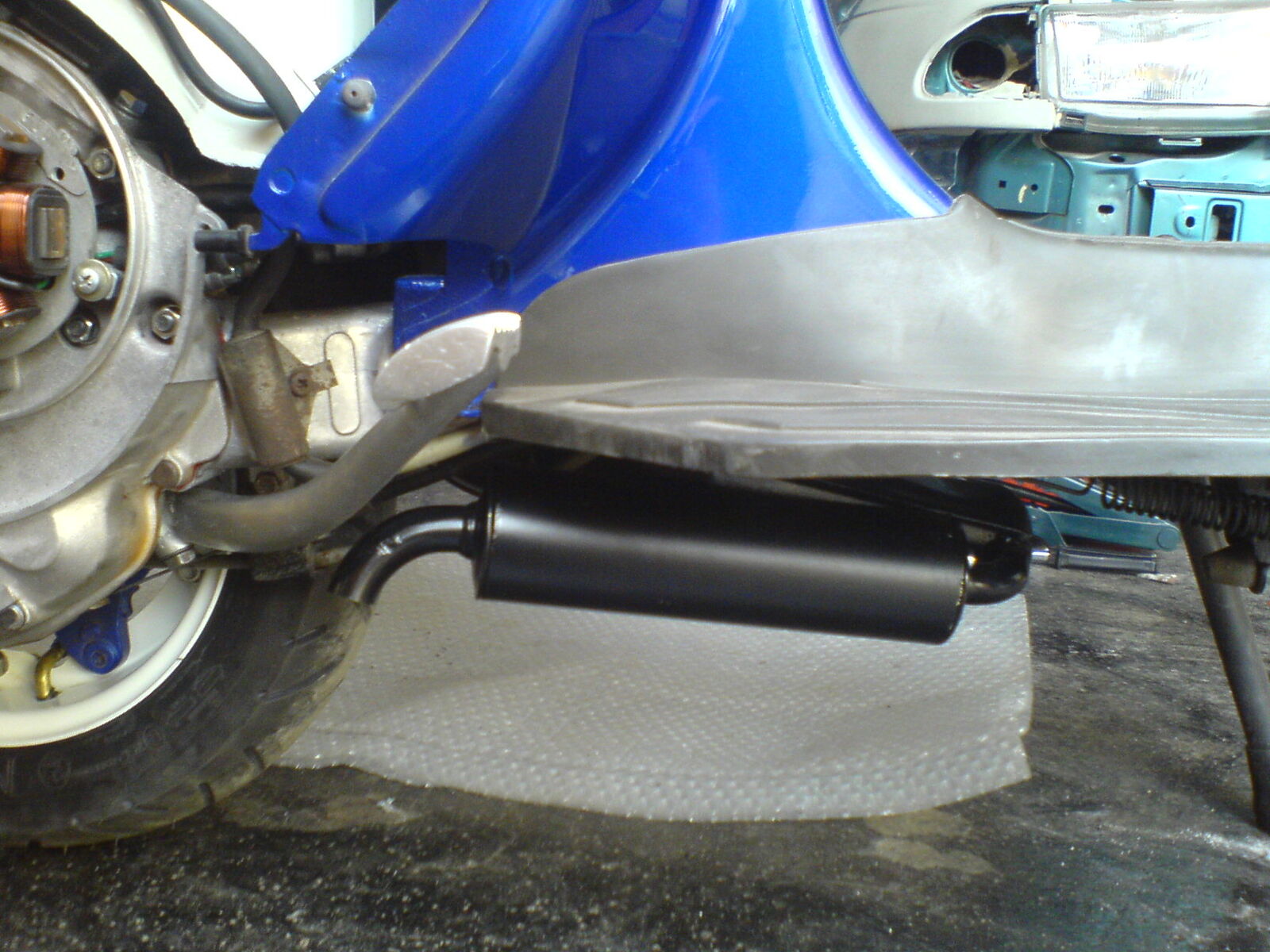

    So heute werde ich mich noch in meine Garage vertschüssen und den Motor einbauen, lauen wird er im Moment zwar noch nicht, da mir das LüRa noch fehlt, aber er sit dann verbaut!!!!

    • #172

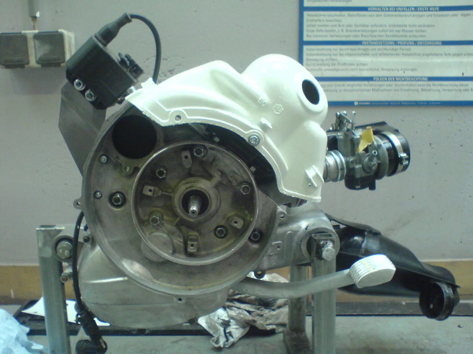

    So hier nochmal zum nachlesen:
    Polini75ccm 6ÜS nix Race ÜS angespitzt, Auslass poliert
    Kabaschoko Lippenwelle kleiner Konus
    19/19er Dellorto mit ori Luftfilter
    19er Polini Membranansaugstutzen
    Block gefräst (ÜS und Einlass) und danach poliert
    abgedrehtes Lüra auf 1300-1400 Gramm ist noch in Bearbeitung, genaues Gewicht folgt
    Leovinc Secsys umgeschweisst auf Rechtsausleger
    Primär 14er Sekundär ist XL2 Kat
    XL2 Kupplung
    ich hoffe ich hab nix vergessen

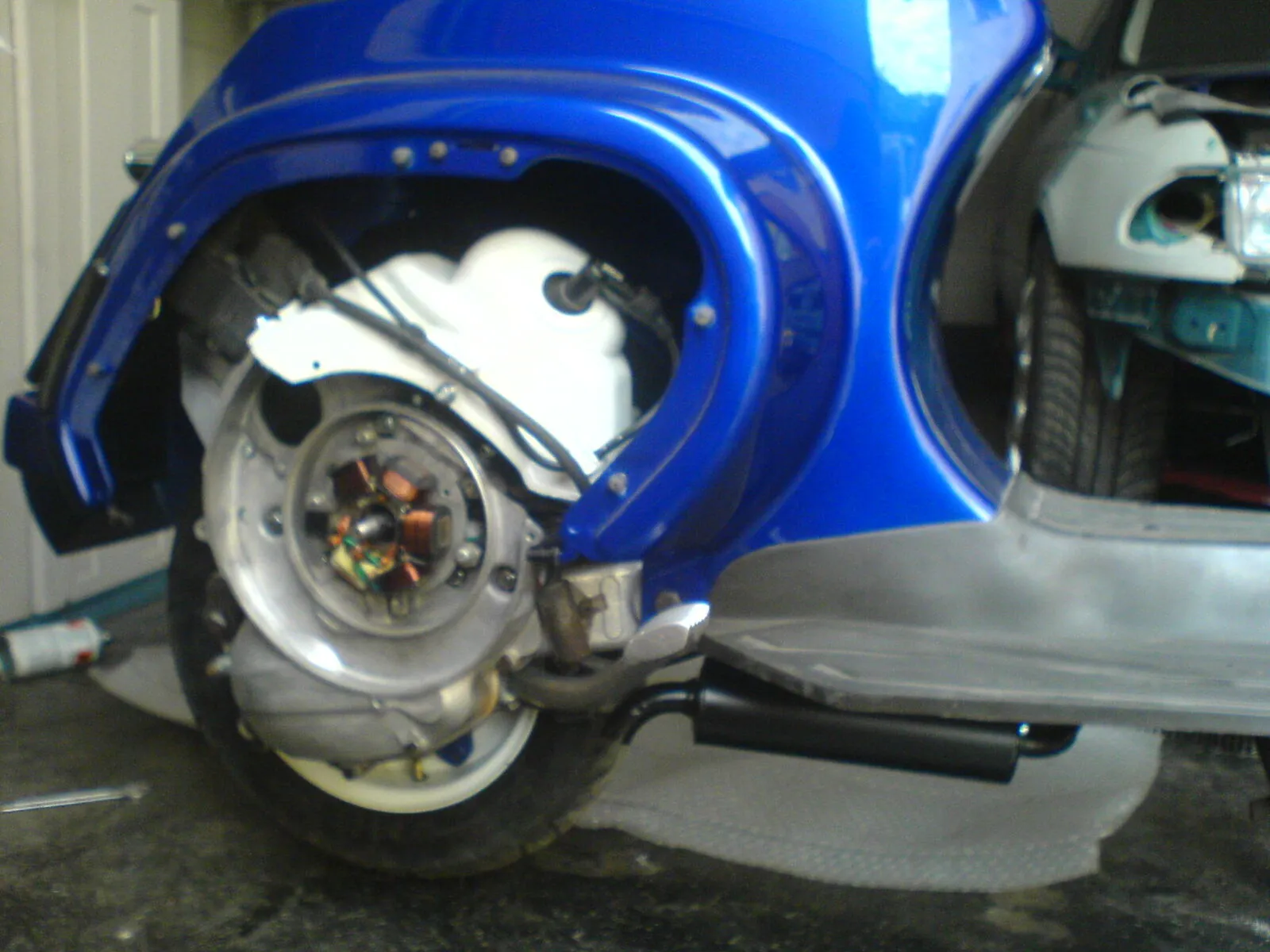

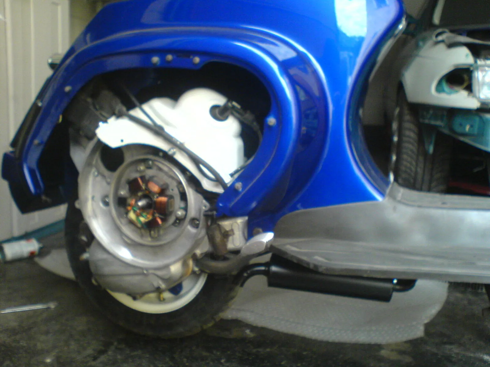

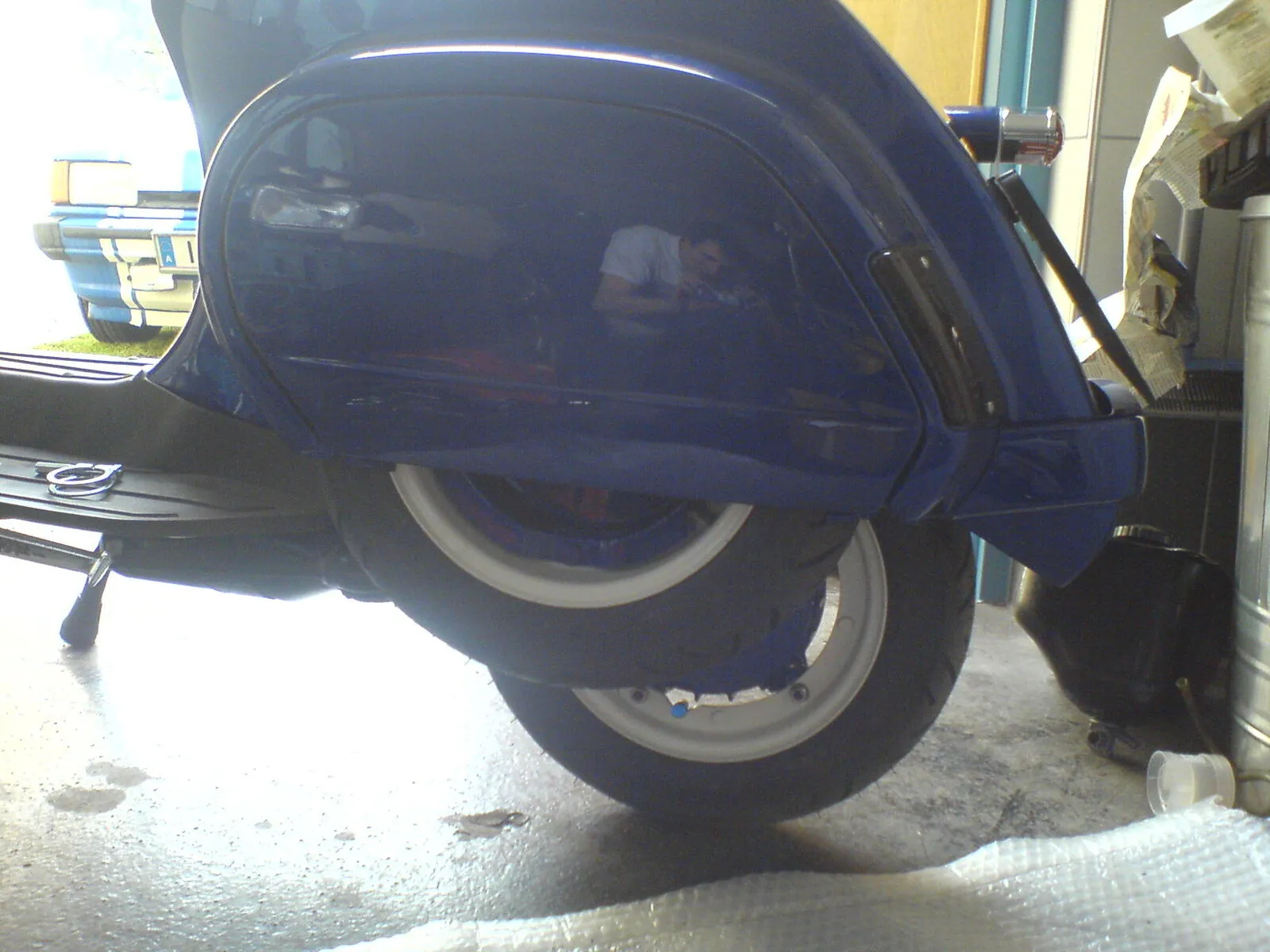

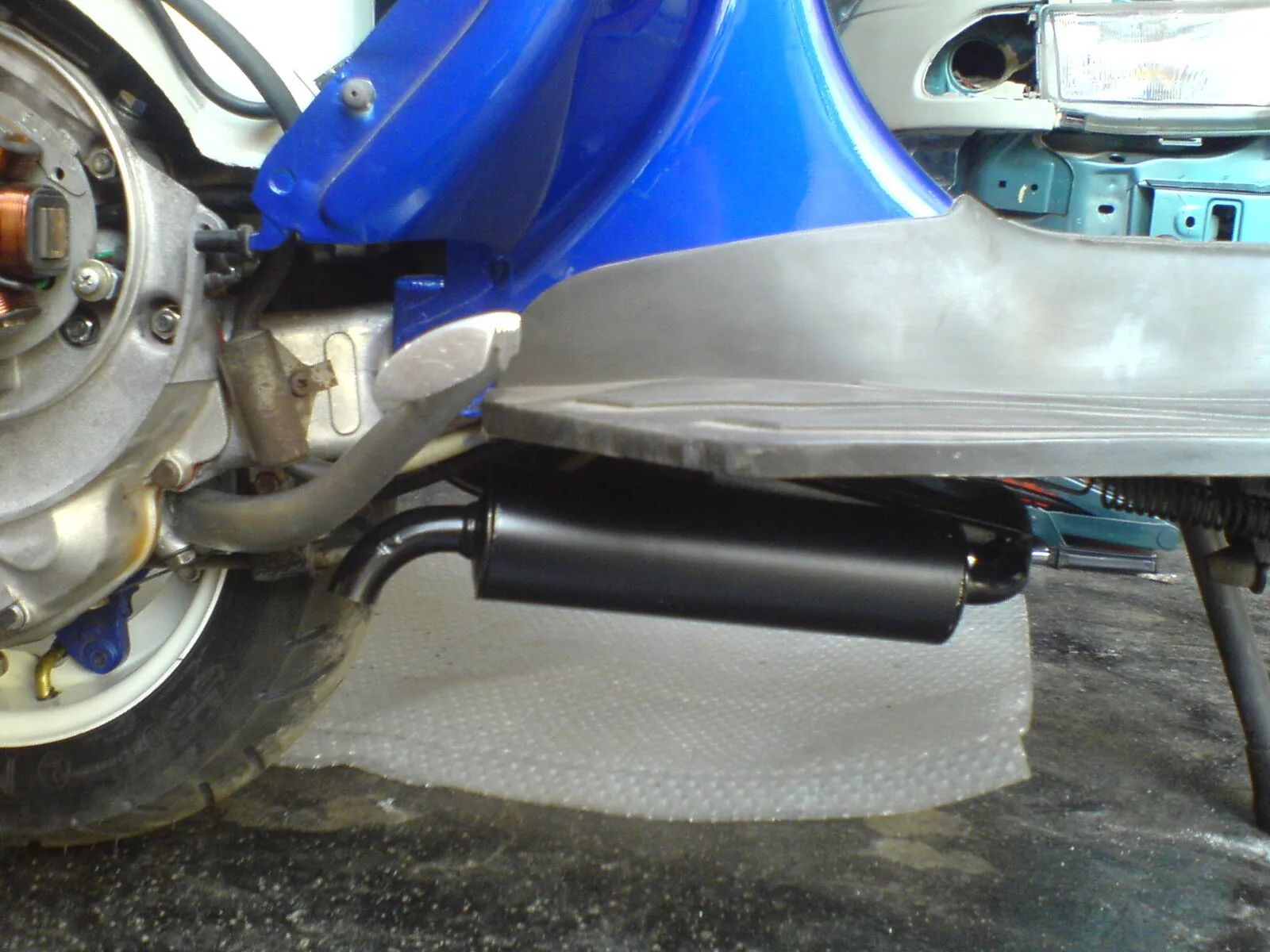

    So heute hab ich wieder Zeit gefunden um mich um mein Schätzchen zu kümmern. Hab also mal begonnen den Motor einzubauen, bin fast fertig nur halt die Züge müssen snoch richtig eingestellt werden (Kupplung und Bremse).
    Ja und das Reserverad fand auch seinen Platz, war ne ganz schöne Fummelei es montiert zu bekommen :whistling: .
    Ach ja meinen Secsys hab ich auch montiert, ist ein richtiger ANTI-POSER Pott geworden!
    Aber Bilder sprechen ja bekanntlich mehr als 1000 Worte :D

    Sehr geil

    Das mit dem Pott hast du echt gut hingebracht, das muß der Neid dir lassen!

    Dankeschön, hätt mir auch nicht gedacht dass der so gut kommt

    sieht echt super gut aus dein motor!! auch eingebaut ;)
