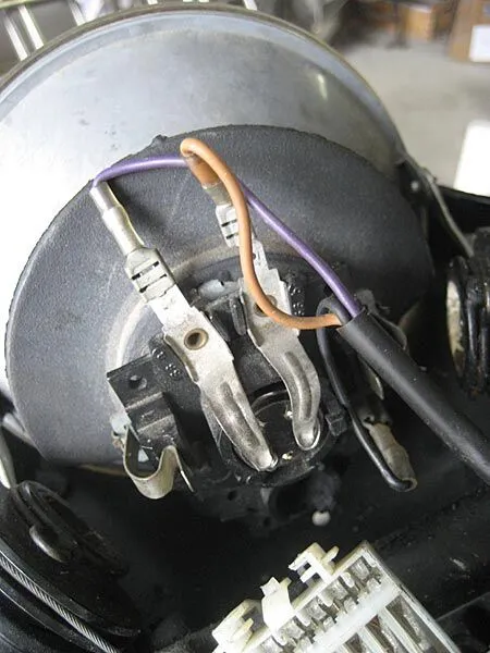

    Hallo
    Hab ein problem mir dem vorderen Scheinwerfer bzw. mit den kabeln .
    Hab folgende Kabel :
    Braun
    Lila
    Schwarz
    Wenn ich sie anschließe geht entweder das fernlicht und das standlicht nicht . :cursing:
    oder das standlicht geht und das fernlicht nicht ... :thumbdown:
    oder beide gehen nicht .
    Birnen sind in Ordnung ...
    Vespa px 80 Lusso Bj 1996 ..

    Vielleicht hilft dir das weiter (PX 80 E Lusso, 91er)
    Hab ich vorm Abbauen fotografiert und so wieder eingebaut...
    Gruß,
    der Stefan

    genau so ist es bei mir auch ...
    bloß wie oben beschrieben funktioniert es nicht ...

    • August 14, 2009 at 15:29
    so .
    das fernlicht geht jetzt und das Ablendlicht auch ..
    bloß das standlicht funktioniert nicht ...
    es ist wie oben (Bild) angeschlossen ....
