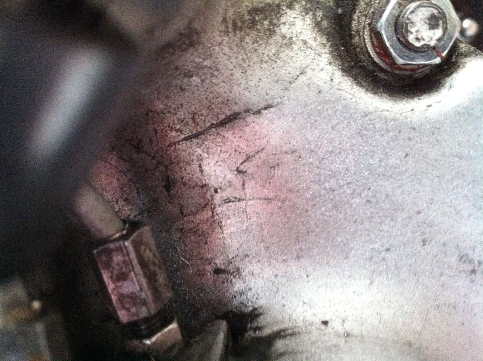

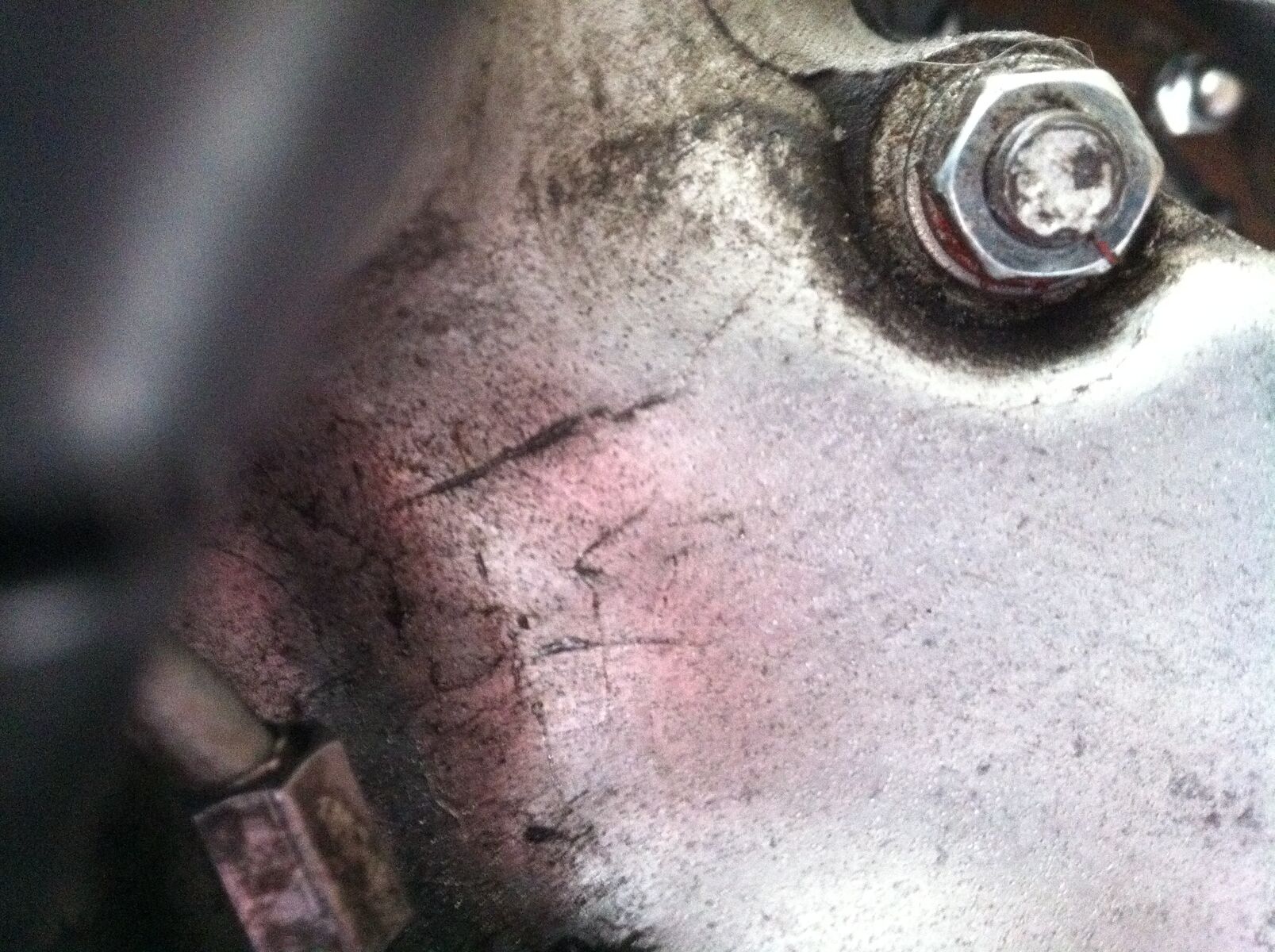

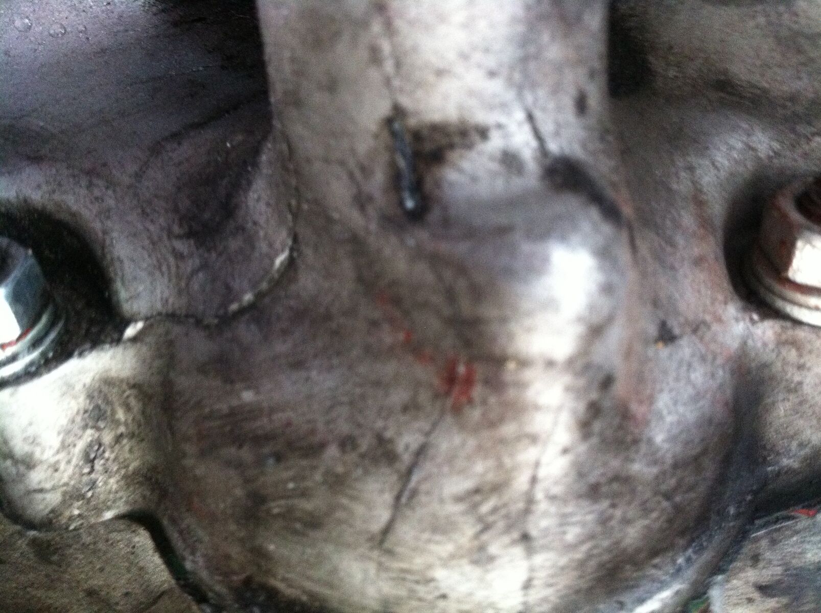

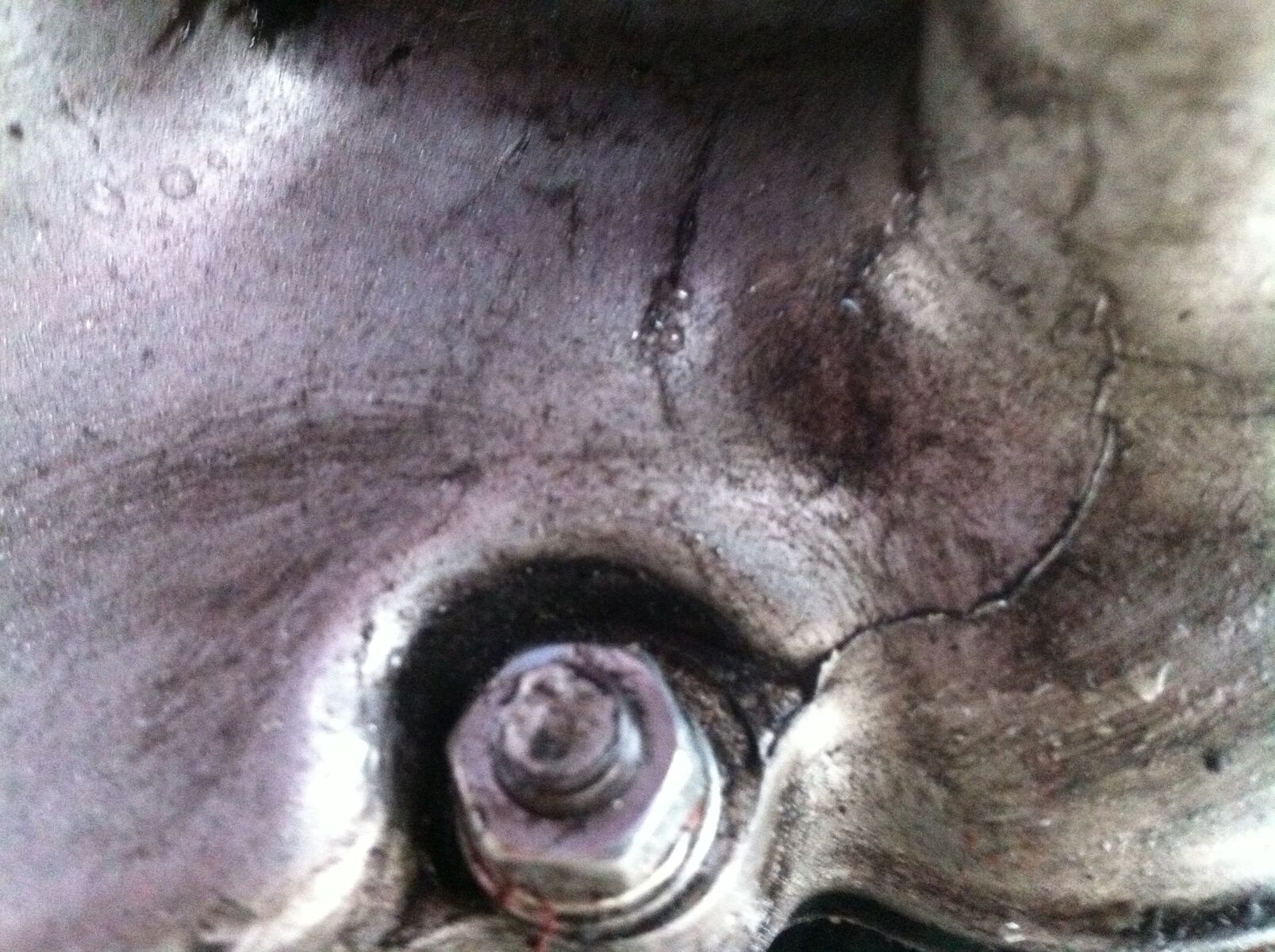

Nochmal nachgeschaut ..
Kein tiefer Riss ..

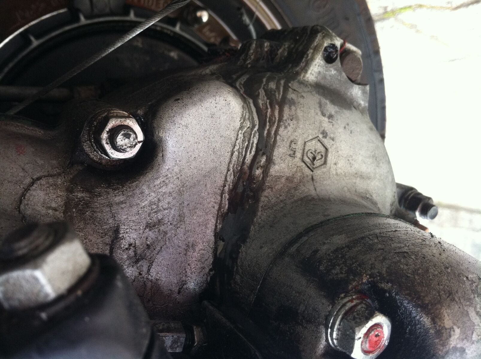

Hier nochmal Bilder richtig rum ..
@ sausus22 . komplette revision wude letztes Jahr erst gemacht .
Mit Lager, Dichtungen usw ...
Hier mal noch ein paar bilder ..
Öfter mal was neues ... Mach noch ein Bild
Hallo
Hab mal wieder ein kleiner Problem .
Bei Kickstrater läutf die wahrend der Fahrt Öl raus . Weiß net wo es genau her kommt .
Es ist nur beim Fahren im Sand nicht ..
Habt ihr ne Lösung .. ??

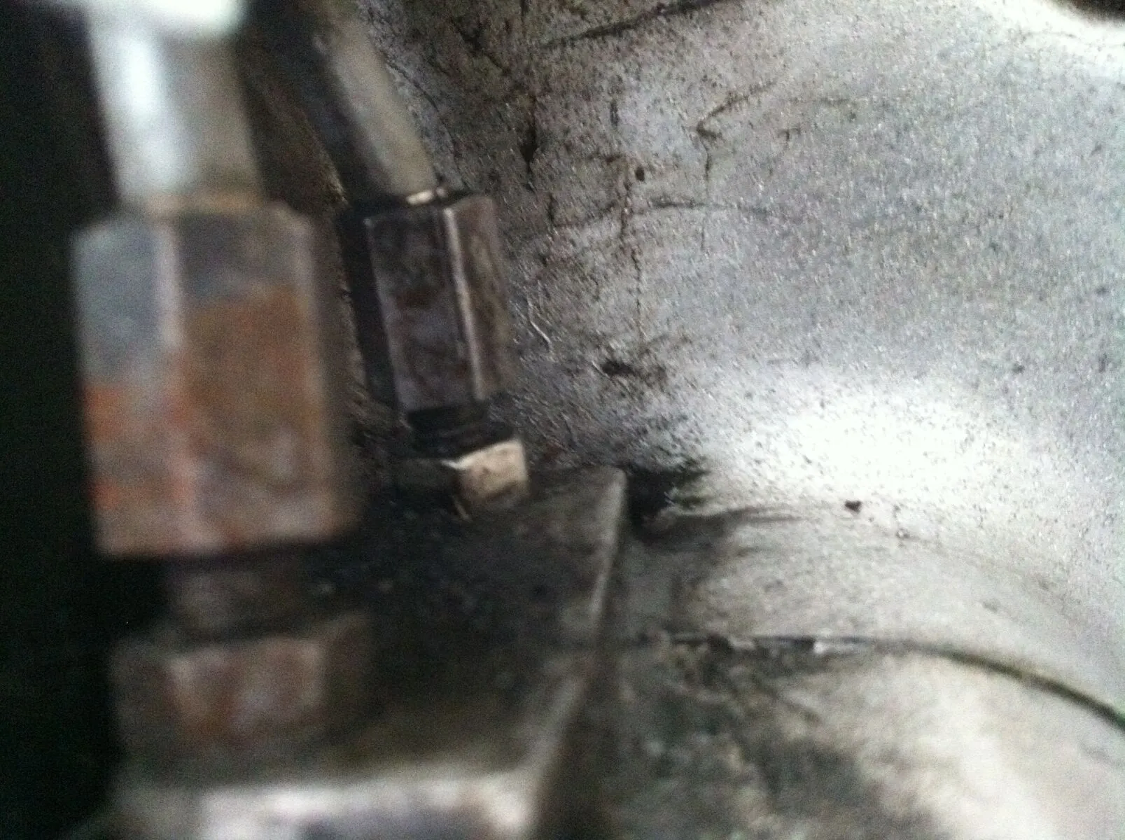

Hallo ...
Hab zur Zeit das Problem dass meine Stehbolzen fürn Zylinder immer abreißen ...
Weiß jemand wo ich gute herbekomme ?
Sip usw . die kannst ja voll vergessen ...
