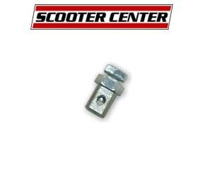

    Ich meine den Schraubnippel für den Kupplungszug siehe Bild

    aber ich rede doch die ganze zeit vom vorderen bremszug! unten an der felge!

    der nippel ist auch am bremszug zumindest bei meiner Vespa !

    bei mir ist das anders... aber hab schon festgestellt worans liegt...
    hab mir n kompletten satz züge bei sip bestellt... nur leider ist der bremszug darin nich kompatibel mit meiner vespe....
    aber jetzt hab ich schon den richtigen! also danke für deine bemühungen...

    wenn der Schraubnippel an der Vorderbremse auftaucht hat aber einer gewaltig gepfuscht!!
