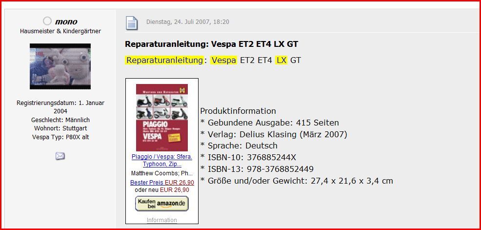

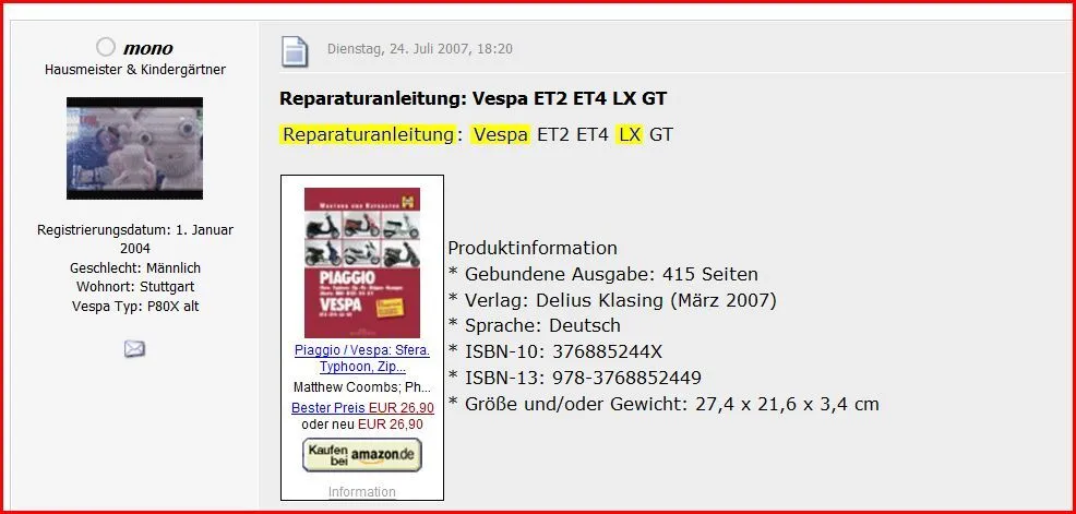

    • August 29, 2009 at 10:14
    Hi, die Frage hat unser "Hausmeister und Kindergärtner" schon vor 2 Jahren beantwortet. Gugst Du.
