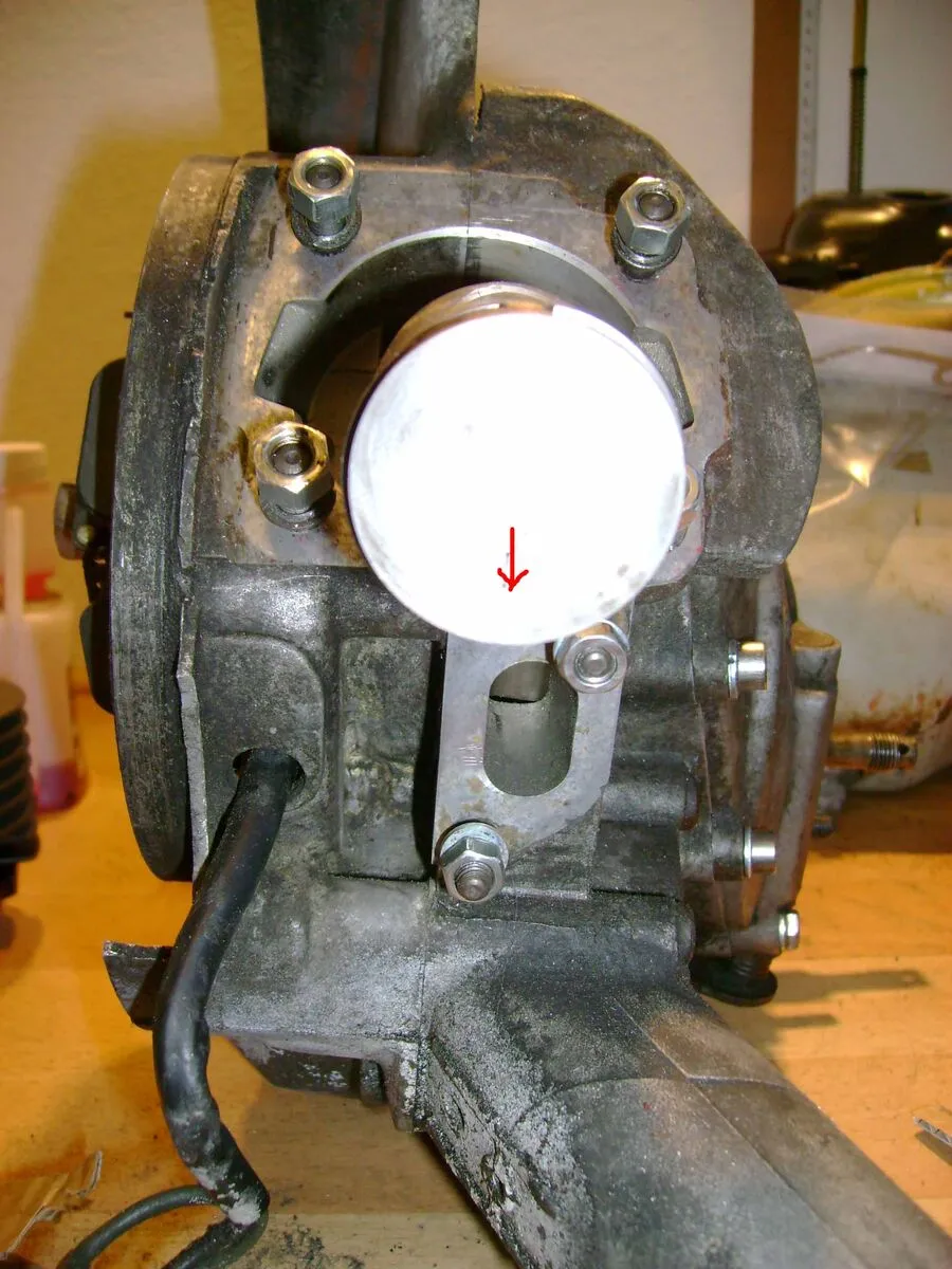

    nach dem ich hier gelesen hab das es eine Bestimmte Einbaurichtung des Kolbens gibt, bin ich mir jetzt unsicher ob ich meinen richtig herum eigebaut habe!?
    Hab mal nen Photo angehängt und die Pfeilrichtung eingezeichnet.....richtig oder falsch rum?
    Danke für eure antworten...........

    falsch

    leider falsch
    der Pfeil muss zum Auslass zeigen, ansonsten könnten sich die Kolbenringe in den Zylinderfenstern verhaken und dann gibts Gulasch im Zylinder

    Kann mich nur meinen vorredner anschliessen.
    Das ist FALSCH
