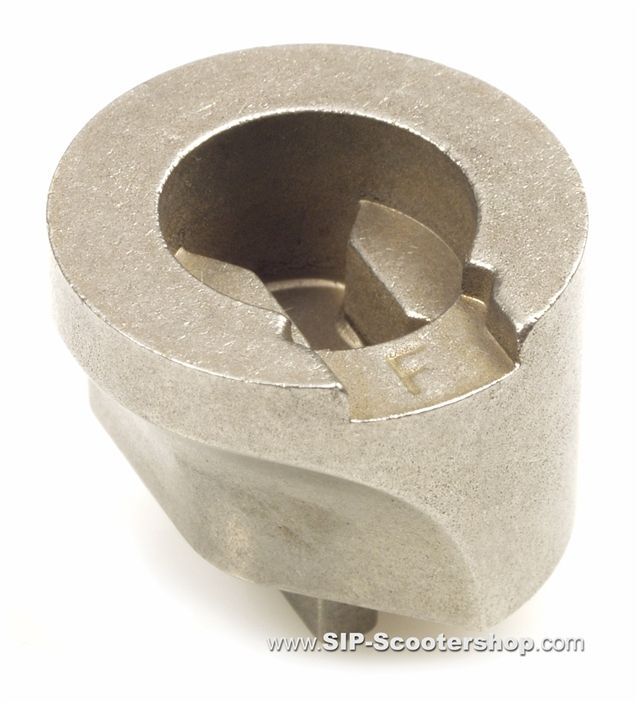

    ich weiß nicht wie ich den Schließzylinder bei meiner PK50 XL einbauen soll???
    Könnt ihr mir helfen?
    So sieht das Teil aus:
    • August 18, 2009 at 13:38
    In den Schließzylinder steckst du den Schlüssel rein, das abgebildete Teil nennt sich Schloßriegel.
    Wenn die Kaskade ab ist, musst du den Zündschalter (schwarzes rundes Plastikteil mit Kabeln dran) vom an die Lenksäulenaufnahme angeschweißten kleinen Rohr abnehmen. Dieser ist mit einer Inbus-Madenschraube gesichert. Dann kannst du in das Rohr hineinfassen und den Schloßriegel herausziehen bzw. reinstecken, wenn keiner mehr drin ist.
