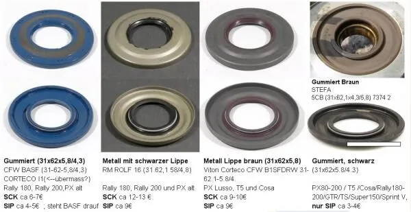

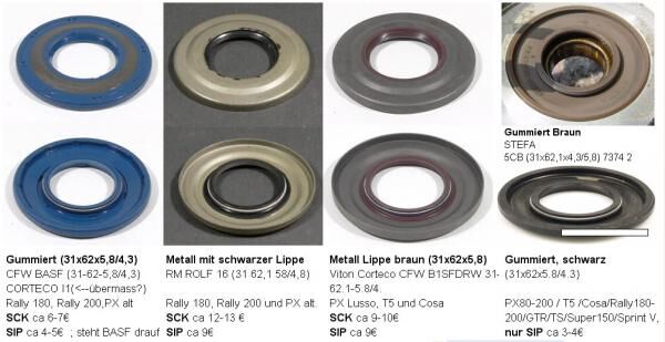

    Hier noch ein äußerst hilfreiches Pic das ich irgendwann mal aus dem GSF gesaugt habe.
    Tausend Dank an den Member ? der das Ding anhand des Sirritopics erstellt hat.
    Das Teil ist gerade beim bestellen (als Foto entwickelt ) GOLD wert .
    Es kommt, je nachdem bei welchem Händler du aufschlägst ,immer zu der.
    Kenn ich nicht,gibt es nicht Diskussion..bla bla den nehmen wir auch immer usw.
