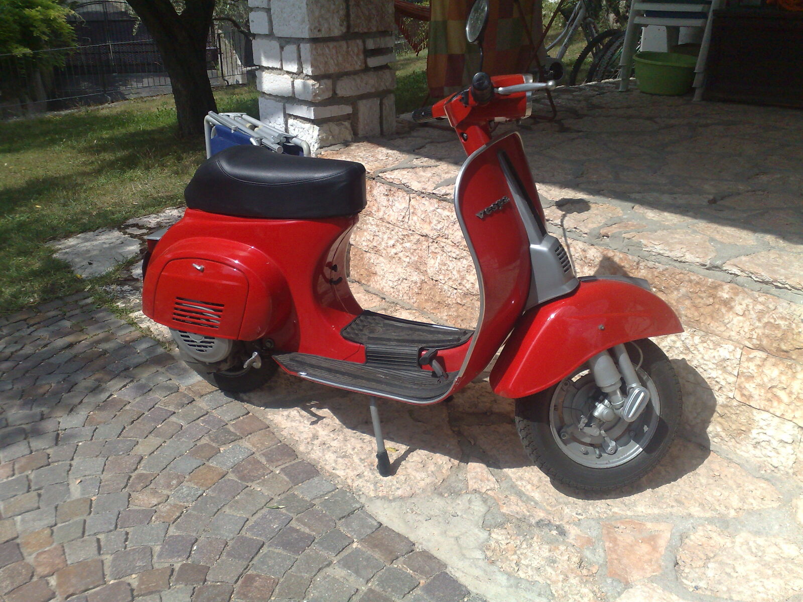

    Hallo ihr,
    ich bin ganz neu hier und will mir eine alte Vespa kaufen. klatschen-)
    Ich brauche ganz dringend euere Meinung, da die Vespa nur bis Freitag für mich freigehalten ist.
    Hier die Daten, die ich weiß:
    Bj 1978
    100 % Original
    1 Lack
    Kein Tuning...
    Bild ist auch mit dabei..
    Was würdet Ihr für dieses Ding ausgeben? Er schlägt 1300 Euro vor, hoffe da geht noch was am Preis...
    Ist Sie zu teuer??
    Vielen DANK :-7
      • 370.9 kB
    • August 18, 2009 at 20:06
    Sieht gut aus. Wird es in dem Zustand inzwischen kaum noch billiger geben. Interessant wären aber noch Bilder vom Trittbrett ohne Matte, von der anderen Seite und vom Spritzbereich des Vorderrades usw.. Sitzbankbezug ist nicht original.
    Scheint ein italienisches Modell zu sein - deutsche Papiere dabei? Falls nicht, ist evtl. Tachonachrüstung nötig.

    ja, ist ein italienisches modell. Was müsste ich da noch alles machen?
    ist es schlimm wenn der bezug ich original ist? was ist ein originaler?
    Ist das eigentlich ein seltenes modell oder ein ganz normales...?!
    Wie schnell gehen die dinger bzw wieviel ps haben sie?
    bin anfänger und habe deshalb viele fragen, will auch keinen schrott kaufen :)
    grüße
    • August 18, 2009 at 20:34
    Zum Thema "Wie bekomme ich deutsche Papiere?" bitte die Suchfunktion nutzen.
    In Deutschland ist ein Tacho gesetzlich vorgeschrieben, manche Prüfer drücken da aber ein Auge zu. Sonst bräuchtest du eben den Tacho, Welle und Antriebsritzel.
    Der originale Sitzbankbezug ist nicht so stark gemasert, hat einen grauen Keder und hinten einen Piaggioschriftzug und 3 eingeprägte Ziernähte auf dem Höcker.
    Ist aber für Nicht-Fetischisten auch nicht schlimm, wenn der nicht original ist. War auch nur ein Hinweis wegen "100 % original".
    Technische Daten findest du z. B. unter . Das Modell ist keine besondere Rarität, aber in so anscheinend blech- und lackmäßig gutem Originalzustand nicht mehr häufig zu finden.
