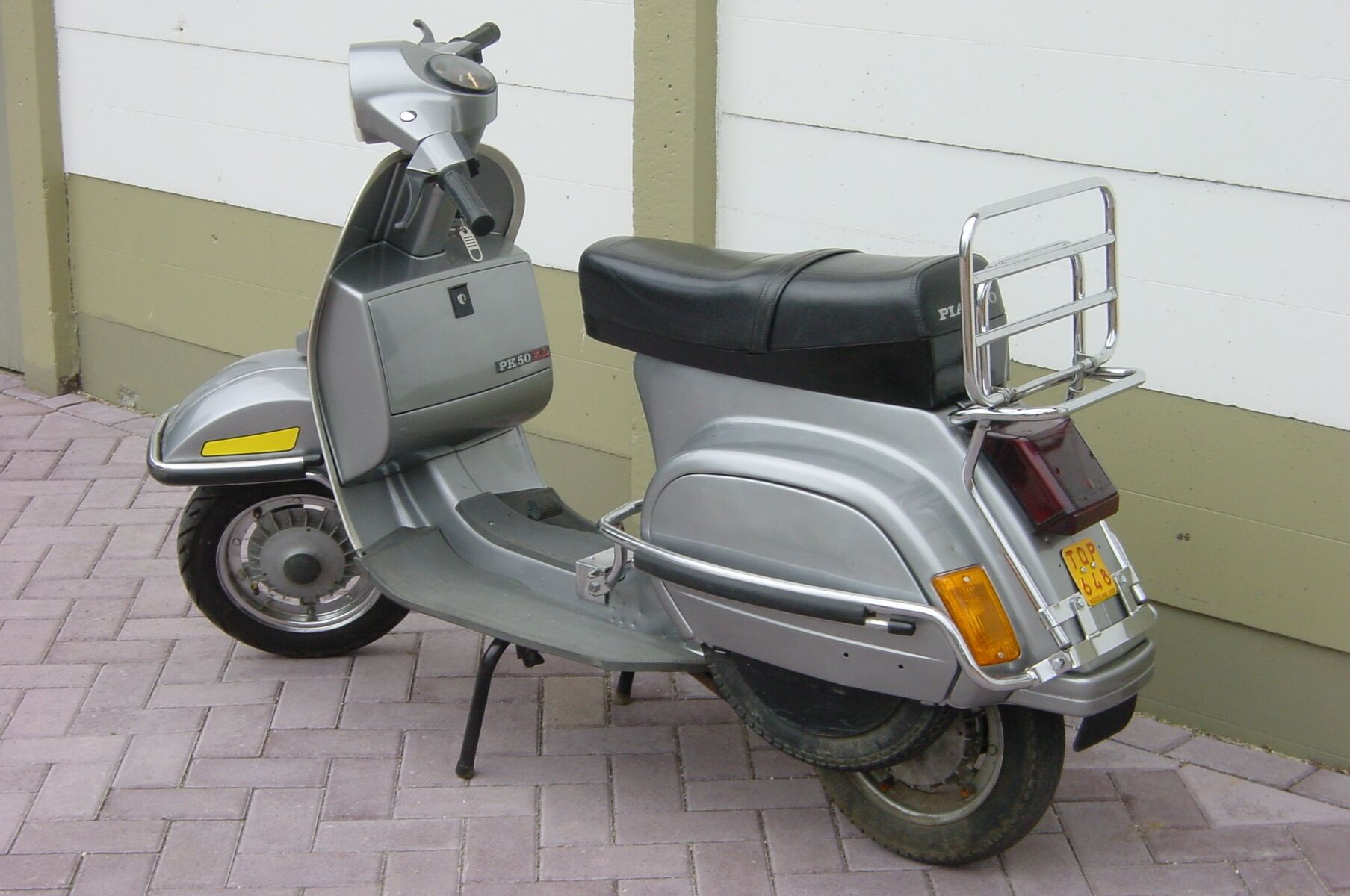

    Ich habe bei einem Händler in Holland eine PK 50XL gefunden. Der will € 1150,00 für das Gerät. Er hat mir Bilder übersandt und gleichzeitig geschrieben, daß die Vespa ohne Papiere ist.
    Was müsste ich machen um das Ding in Deutschland fahren zu können. Gibt es eine Möglichkeit Ersatzpapiere zu bekommen und wie hoch ist der Aufwand ( zeitlich / finanziell)
    Ich hänge die Bilder einfach mal an. Vielleicht erkennt Ihr Spezialisten mehr als ich . ( Leider habe ich nur ein Bild anhängen können. )
    Der Roller hat einen km-Stand vom ca. 29.000
    Danke
    Julia-x
  • Ich glaube, zu dem Kurs wirst du auch in Deutschland eine PK mit deutschen Papieren finden. Ein Schnäppchen ist das beileibe nicht. Außerdem hat dieses NL-Modell eine Gabel mit weniger guten Fahreigenschaften (taucht stark ein beim Bremsen und Bremswirkung vorne ist insgesamt schwächer) als die deutschen Modelle. Um neue Papiere zu bekommen, wäre ein Kaufvertrag gut. Dann brauchst du eine Unbedenklichkeitsbestätigung der Polizei oder der Zulassungsstelle (wird regional unterschiedlich gehandhabt - am besten bei der Zulassungsstelle nachfragen), wonach das Fahrzeug nicht gestohlen gemeldet ist oder eingezogen wurde. Dann kannst du zum TÜV gehen, wo die Übereinstimmung des Fahrzeugs mit deutschen Vorschriften geprüft wird. Mit dem vom TÜV ausgestellten Gutachten zur Erlangung einer Betriebserlaubnis gehst du wieder zur Zulassungsstelle, lässt das Gutachten abstempeln und hast damit deutsche Papiere. Dann brauchst du nur noch ein Versicherungskennzeichen.
    Insgesamt also nochmal jede Menge Zeitaufwand und Zusatzkosten von geschätzen 70 - 100 Euro. Wie gesagt, so ein Fahrzeug bekommst du in Deutschland auch ohne den ganzen Stress wahrscheinlich noch mal ein gutes Stück günstiger.

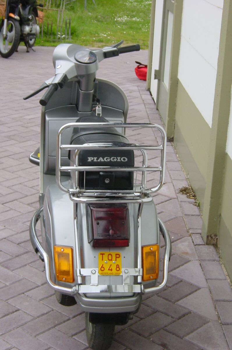

    Edith meint noch, dass die montierten Chromfelgen als solche schon dem deutschen TÜV ein Dorn im Auge sein könnten, hinzu kommt, dass sie breiter scheinen als die originalen Felgen (2.50 x 10 statt original 2.10 x 10). Ein in Deutschland vorgeschriebener Rückspiegel fehlt und das Rücklicht sieht aus, als hätte es ein Bastler selbst dunkel getönt - sowas mag der TÜV auch nicht so gerne.
