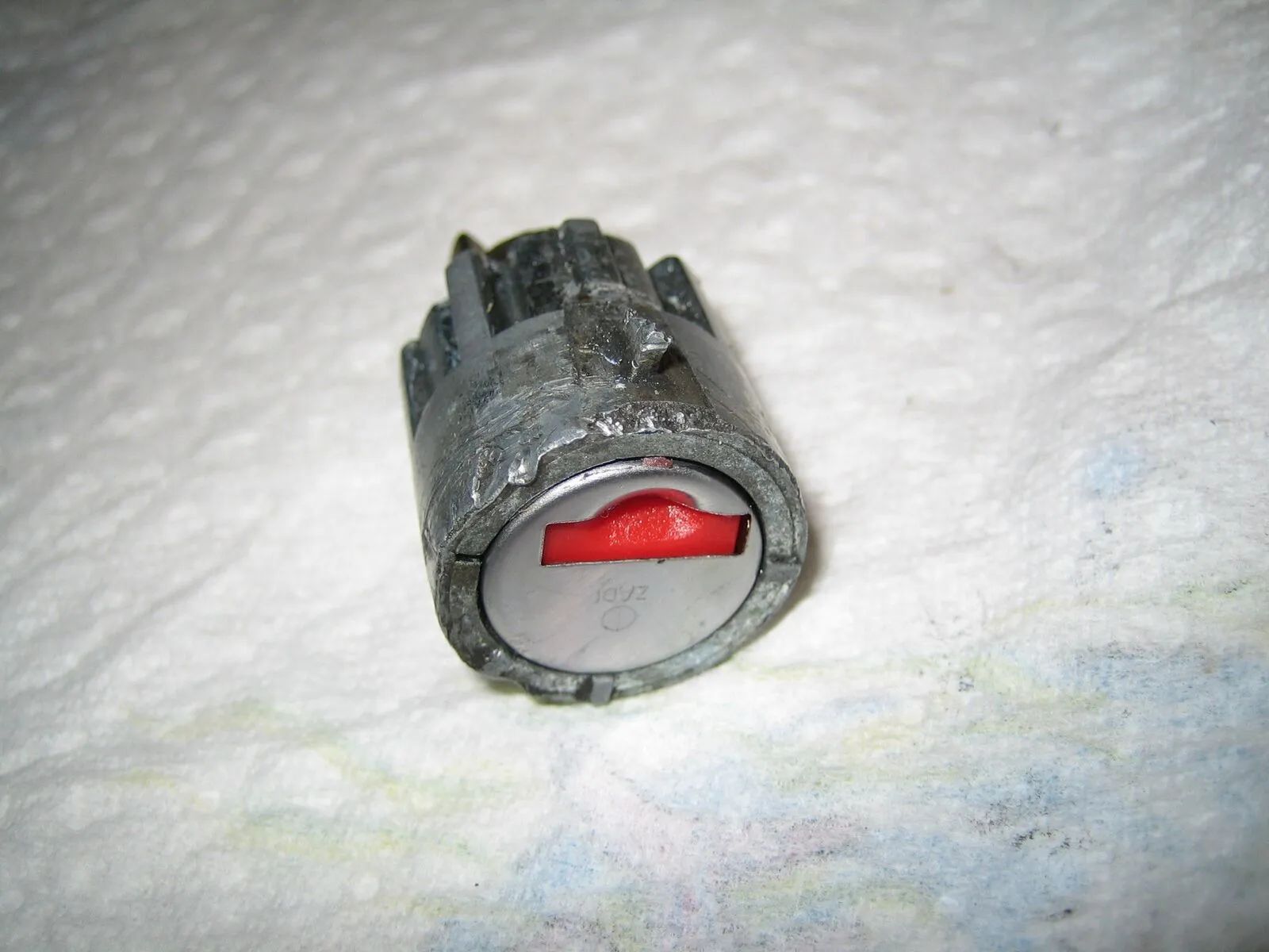

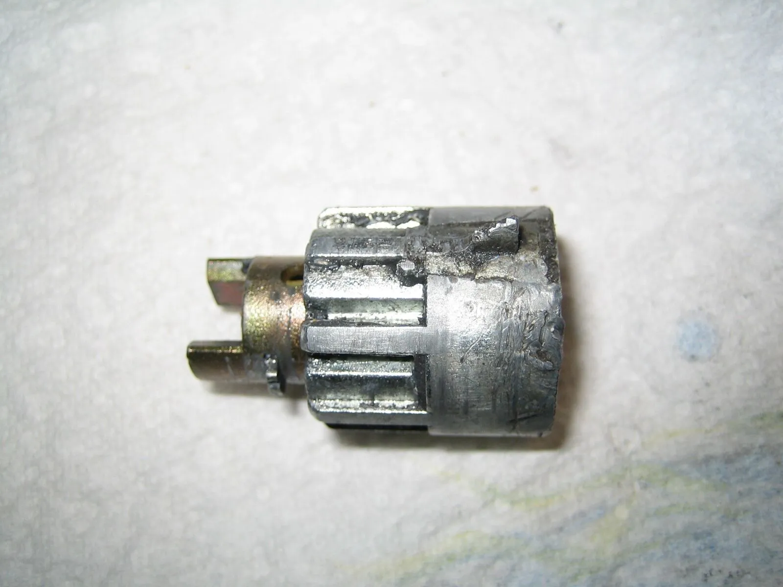

    schaut mal der Schlosskörper ist doch wohl hinüber, oder? Da fehlt doch was. Auf jeden Fall dreht der sich immer mit, wenn ich den Schlüssel drehe.

    als Originalteil 6.- für PK (XL)
    für XL2 7,50

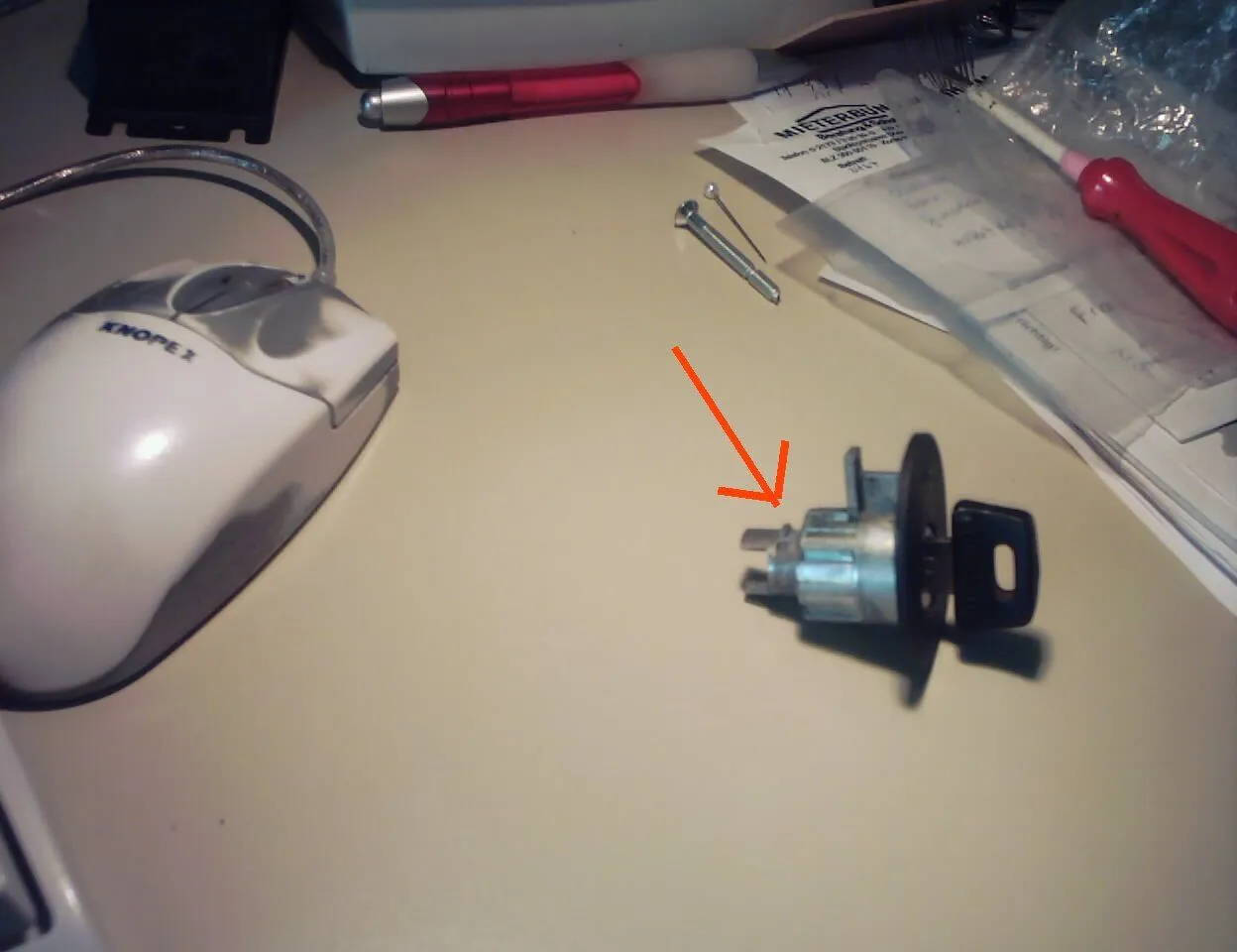

    Hi, sehr gut erkannt, Rita hat schon geholfen. (war mal wieder schneller als ich) Das sollte SO aussehen.

    fast perfekt Klaus...
    das schloß´ist für XL2...(der große Ovale Schloßkörper)
    bei PK50S oder PK50XL ist das der kleine runde....

    Hallo, Rita, erst mal ein gutes neues Jahr für Dich und alle anderen. Du hast natürlich wie immer, recht. Aber unter dem Ersteller Jedi steht doch; Hobbys PK50XL2. Da hab ich gedacht, das ist dafür ???

    ich hoffe ihr seid gut is neue Jahr gerutscht. Es stimmt schon das ich eine XL2 fahre (besser gesagt besitze und hoffe bald fahren zu können). Das bedeutet, dass der Schlosskörper den kasanova abgebildet hat da rein müsste. Ich kann mit garnicht vorstellen, dass das Ding mit dem langen Pinöckel da oben dort reinpassen kann?!
    Wieso schreibt der SIP Laden eigentlich zu beiden Teilen, dass die auf eine XL2 vom Typ V5X3T passt. Ist nicht das erste Teil, welches ich dadurch falsch bestellt habe.

    Hi doch doch, ist schon richtig, der "Pinörkel" dient zum Öffnen des Handschuhfaches, durch Druck auf den Schloßkörper ( wenn aufgeschlossen ). Der Einbau ist etwas schwierig, das hast Du schon richtig erkannt. Schloß zuerst durch das Loch im Handschuhkasten, und dan in die Führung schieben, dann Kasten verschrauben.

    die Kerbe im Handschuhfach von ca 3mm auf 1 cm verbreitern... dann kann das Schloßgehäuse bei angeschraubtem Handschuhfach eingebaut werden...
    Zündschloß mit Schraubendreher auf Stellung "ON" drehen, Schloßgehäuse einbauen und reingedrückt halten... Schließzylinder mit der Nase bei 7 Uhr einführen bis er einrastet....
    Sache von Sekunden
