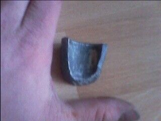

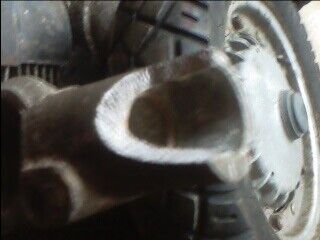

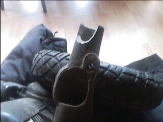

    Moin Moin, also ich war heute bei nem befreundeten KFZ Meister inner werkstatt und wir haben versucht den bolzen rauszupressen, bzw ich musst alles rauspressen weil es war tatsächlich der schwingenbolzen in dem kompletten rohr festgegammelt, war ja schoen und gut, hat auch einigermaßen funktioniert, bis auf einmal das geknallt hat und ein stück aus dem guß rausgebrochen ist ... -.- aber egal habe jetzt alles rausgenommen, habe die silentblöcke aus meinem andren 80er block rausgehohlt und das rohr und den bolzen und werde das verbauen weil das noch sehr gut in ordnung ist. Jetzt da das gebrochen ist, werd ich das montag vonner metallbearbeitung schweißen lassen und hoffen das das hält ... sollte aber weil die haben schonmal ne gabelbrücke von mir geschweißt bei net VT500 und das ielt und hält auchnoch ^^ Vllt, hätte ich vorher alles mal gut einölen sollen oder versuchen die gummis rauszubekomen... aber hat ja doch noch funktioniert, zwar mit nem kleinen rückschlag aber es funktioniert...

    Stell mal ein Bild davon rein. Schweißarbeiten am Block sind möglich, aber an der Traverse kann das recht unkomisch sein!

    Hab das mit dem Bild einfügen net hinbekomm da ging immer nur eins mit vorschau ... -.- habs nu als anhang gemacht :)

    Könnte klappen, wenn es sachgerecht ausgeführt wird.

    Ich lass das wie gesagt machen von ner Schlosserei, die haben auch ne gabelbrücke gemacht, ist ja hauptsäclich denke ich mal damit das gummi hält und die schwingungen abgefangen werden, is aber gottseidank nix andres gerissen ...
