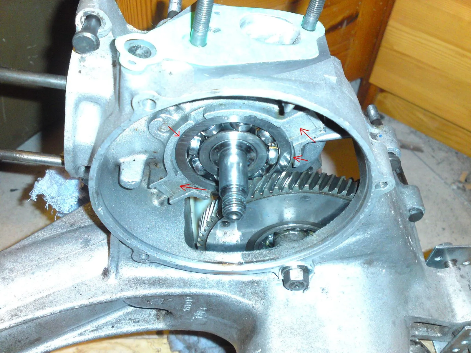

    Habe den Motor jetz mal zerlegt.
    Soweit alles i.O. (alle Ritzel wo sie hingehören, Welle läuft leicht, etcpp)
    Hab mal ein paar bilder gemacht.

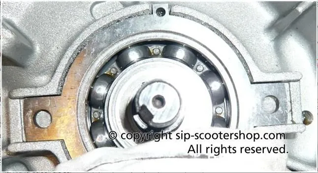

    Kann es sein das Ich einen Schraubbaren Anschlag für das Lager der Kurbelwelle Kulu seitig brauche?
    Und kann es sein das das diese Symptome verursacht, das sich das Lager 1-2mm richtung Kupplung verschoben hat?
    Habe aber gar keine Löscher/Gewinde um so nen Anschlag anzuschrauben.....
    Hab mal Bilder gemacht
    Brauche ich da sowas???
    vorallem hab ich gar keine bohrungen/Gewinde dafür wi oben zu sehen.
    selber schneiden? wie tief?
    Quelle: sip-scootershop.com

    • September 12, 2009 at 02:31
    normalerweise schon ;)
    gibt da aber bei mir keine nut für nen seegering und dann muss manns wohl verschrauben.
    aber wie wars vorher gelöst frag ich mich.
    denn da sind ja keine gewinde für schrauben :(
    siehe auch hier
    vespaonline.de/wsc/attachment/40169/
    hab ich von scooterhelp.com

    • September 12, 2009 at 14:20
    Vespabibel is vorhanden...
    sauber arbeiten???
    das lager lässt sich doch dann trotzdem zur kupplung hin verschieben!!!!!
    einen seegering gibt es nicht und eine aufnahme(nut) gibt es dafür erst recht nicht.. leider...
    wie auf dem bild von scooterhelp zu sehen ist der anschlag sehr wohl verschraubt....
    ist nicht mein erster motor, aber der erste ohne anschalg für das lager.
    Zitat Fettkimme
    Du hast nicht den modernen Typ mit gegossenem Anschlag
    [Blockierte Grafik: http://www.scooterhelp.com/tips/engine/_bearings/p200.main.bearing4.jpg]
    sondern den älteren mit geschraubtem Anschlag
    [Blockierte Grafik: http://www.scooterhelp.com/tips/engine/_crank/crank.spacer.jpg]
    und die Anschläge fehlen
    Einmal editiert, zuletzt von WolfgangPauli (September 12, 2009 at 14:49)
