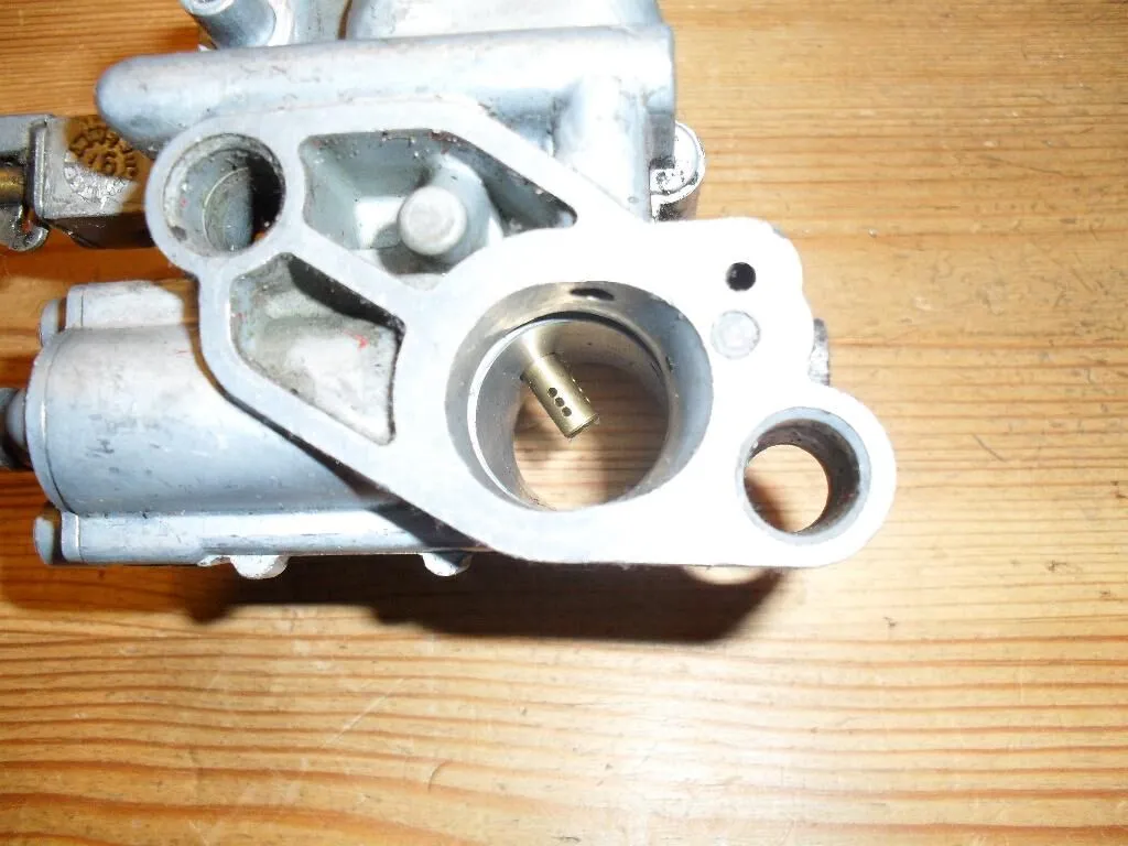

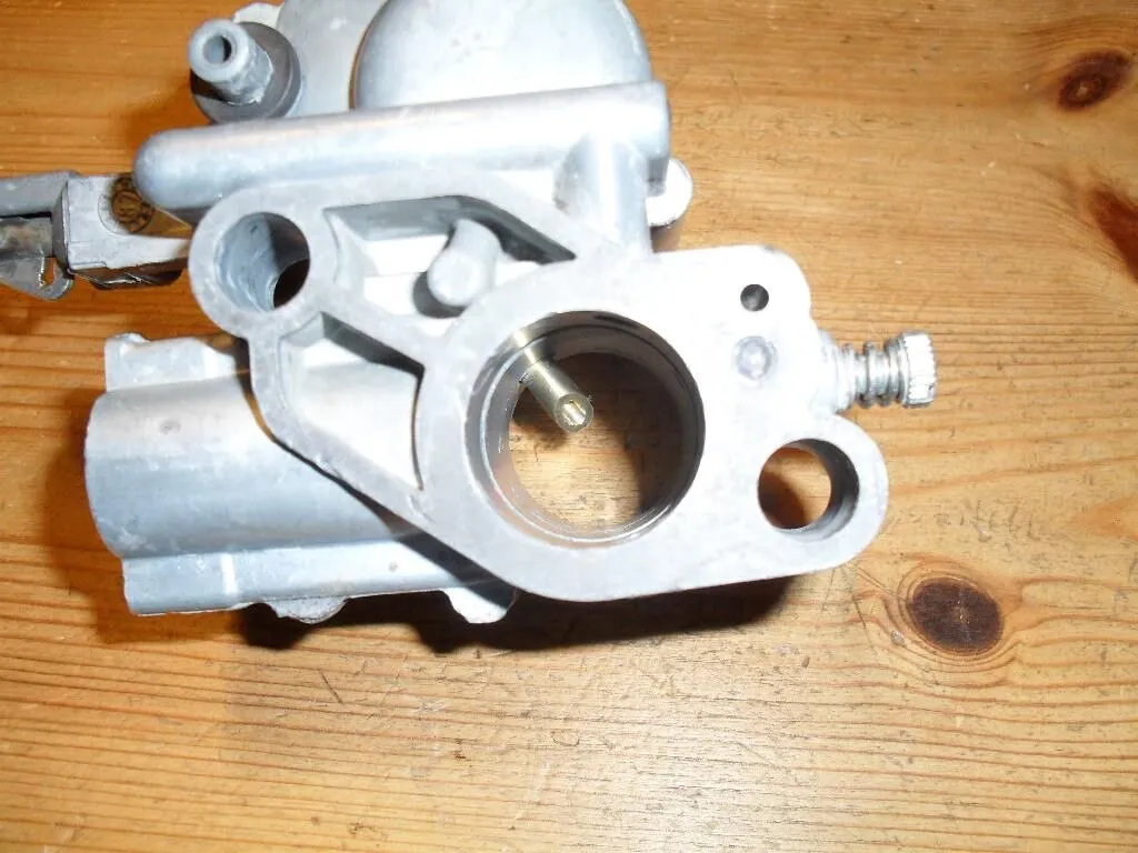

125er und 150er sind unterschiedlich bedüst! Dazu kommt noch, dass es beim 125er Motor zwei unterschiedliche SI20/20 Vergasertypen gibt, die jeweils unterschiedliche Bedüsung haben. Der mit dem schräg abgeschnittenen Rohr hat i.d.Regel BE3 Mischrohr, der andere BE5. Eine gleiche Änderung der Hauptdüsengröße bewirkt bei dem mit dem schrägen Rohr auf BE3 ein wenig fetteres Gemisch, wärend sich das beim anderen viel stärker auswirkt. Also auf dem BE5 bei dem Vergaser mit den kleinen Löchern hat eine kleine Änderung Hauptdüse um 1 Größe etwa die Auswirkung der Änderung um 2 Größen beim BE3 und anderen Vergaser.
Welcher Vergaserart entspricht deiner, welche Bedüsung ist aktuell drin?
Mit wundert eher warum der 150er damit fast ein Jahr gut gelaufen ist und nix passiert ist. War wohl Glückssache.
