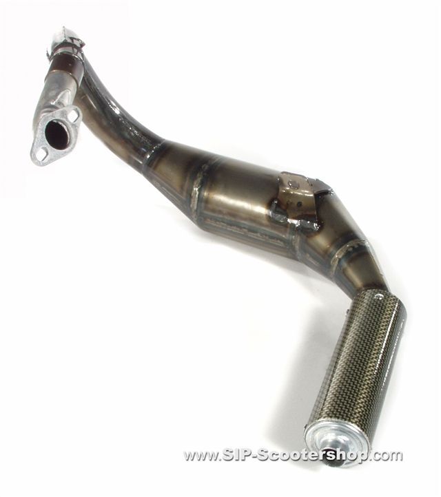

    Die Down&Forward Dämpfer kommen schräg unter dem Trittblech heraus, der Dämpfer schaut dabei schräg in Fahrtrichtung, was dem Roller eine spektakuläre Optik gibt. Ideal auf 125cc aufwärts, angenehmer Sound, hohes Drehzahlband. Der Carbon-Kevlar Dämpfer gibt dem Ganzen noch die entsprechende Race-Optik.
    hat einer erfahrung mit diesem auspuff gemacht auf ein 102ccm von polini??
    es könnte ja sein, das dieser auspuff auf meinem bzw 102ccm setup gut läuft oder?
    ich frage weil ich die anderen auspuffanalgen hässlich finde wie z.b . der polini(banane)
    danke

    such mal in der Linksammlung
    Da gibt es den einen oder anderen Test mit dem simonini d&f
    Wo die Linksammlung zu finden ist, ist klar oder?

    Mit dem 110er Polini lief er m.e. gut.Etwas mehr Kraft von unten und besseres ausdrehen in hohen Drehzahlen im Gegensatz zum Polini links,speziell im vierten Gang

    Erstmal ist zu sagen, dass der Simonini D&F eigentlich für Langhubzylinder vorgesehen ist (mit 51 mm Hub), diese haben einen anderen Winkel am Auslassflansch als die Kurzhubzylinder. Könnte also Probleme mit der Passform bei der Befestigung geben. Da die Dinger aber aufgrund italienischer Fertigungstoleranzen egal auf welchem Zylinder sowieso meistens nicht auf Anhieb passen, wirst du eben etwas frickeln müssen.
    Ich persönlich habe auf einem 136er Malossi mit dem Auspuff die Erfahrung gemacht, dass gerade untenrum nicht viel geht, weil er das Drehzahlband stark nach oben verschiebt und auch dann eher kraftlose und LAUTSTARKE (!!!) Drehzahlorgien veranstaltet. Ich persönlich würde mir den Auspuff nicht mehr kaufen.
    Gibt inzwischen viel bessere, wenn auch teurere Alternativen - zumindest für Langhubzylinder. In eigentlich allen Auspufftests sind der Hammerzombie und der Scooter & Service Auspuff leistungsmäßig vorne, preislich allerdings auch. Wenn du Bleche wickeln und schweißen kannst, wäre evtl. noch der Franz-Bausatz zu empfehlen, kostet um die 110 Euro bei egay.
    Ach so: Der sogenannte "Carbon-Kevlar Dämpfer" ist ein normaler Aludämpfer mit Carbon-Kevlar-Look Folie umwickelt, die eher eine ATU-Tuning Opitk verleiht. :thumbdown:

    Passte sowohl auf dem 110er Polini als auch auf dem 136er Malossi ohne großes gefrickel
    Der Down&Forward der sich in meinem Besitz befindet hat auch einen Aludämpfer,ist jedoch nicht mit Folie sondern mit echtem Kohle-Kevlargewebe ummantelt.

    hab ihn mir jetzt bei ebay geschossen für 69 € und werd mir den mal unterschrauben!
    du bekommst von mir bescheid sobald ich ein little test drive gemacht habe :thumbup:
