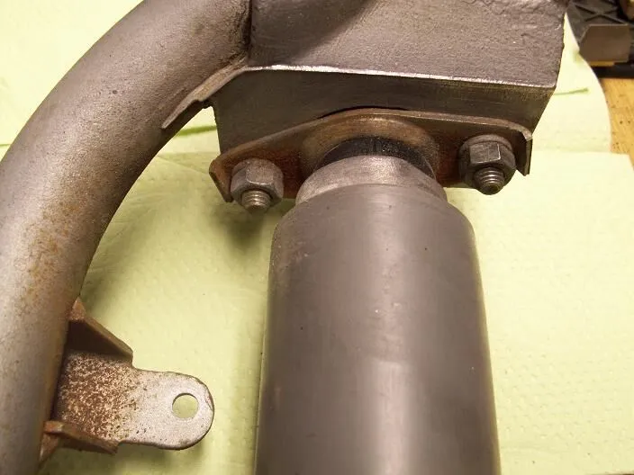

    hab mir gestern einen neuen Vorderdämpfer gekauft, weiß aber nicht mehr weiter.
    ich habe gestern 2 Stunden versucht ihn einzubauen, aber ich habe das Gefühl, wenn das Schutzblech vorne noch montiert ist kann man den alten Dämpfer nicht demontieren weil man nicht oben an die Schraube dran kommt! Gibt es da irgendwelhe Tricks wie man schnell und mit wenig Aufwand den Dämpfer tauschen kann?
  • Hast du schon mal daran gedacht , die Platte mit den zwei Schrauben ( 13. Nuß) dierekt im Kotflügel los zu schrauben.Da ist der Stoßdämpfer draufgeschraubt . Mach aber vorher etwas Rostlöser dran und lass ihn richtig einwirken . Die Schrauben sind oben in das Gußteil so eingelassen das du auch nicht gegenhalten mußt ( würdest du au gar nicht drankommen weil da , zwischen Kotflügel und Gußteil kein Platz ist ) Ist jedenfalls bei meiner Bj 86 so ! Hab auch gerade meine Pk 50 Automatica in Teilen liegen .
  • hey,
    ja habs schon hinbekommen, gestern war es einfach viel zu dunkel in der Garagemit Tageslicht gings schon besser, habe da die Platte nicht gesehen, aber trotzdem danke
