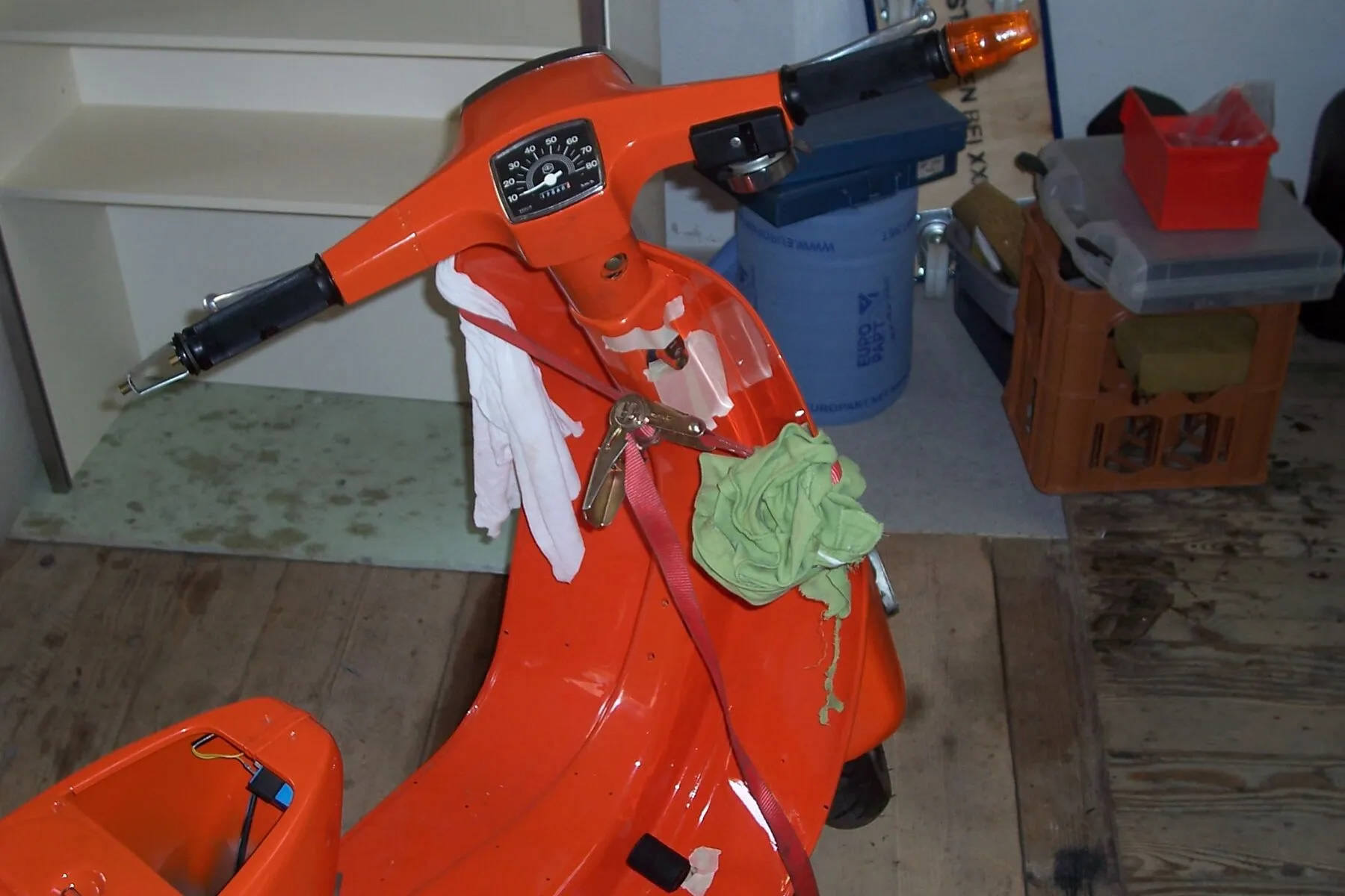

    Aloha!
    Mal ein kleines Bild zur Anregung, wie man die, teils sehr nervigen und widerspenstigen, Schriftzüge an sein Beinschild bekommt ^^
    MFG
    Thomas
    Vereint Gegen Riffelblech! :P

    Ich klebe die an!

    Aloha!
    Danke schön.
    Ja, sind auch geklebt. Erst an den alten orientiert gebogen und dann angeklebt und festgezurrt, damit das ganze über nacht form gewinnt.
    Die Trittleisten waren kein sooo großes Problem. Mussten zwar die Löcher der Leisten ein wenig nachfräsen und biegen, aber dann gings. Hab die dann mit Popnieten festgemacht. Extra die Nietpistole vorne zurechtgefeilt, damit die ind id eleisten passt und schon wars kinderleicht. Bloss die Gummis waren ein Abenteuer ^^
