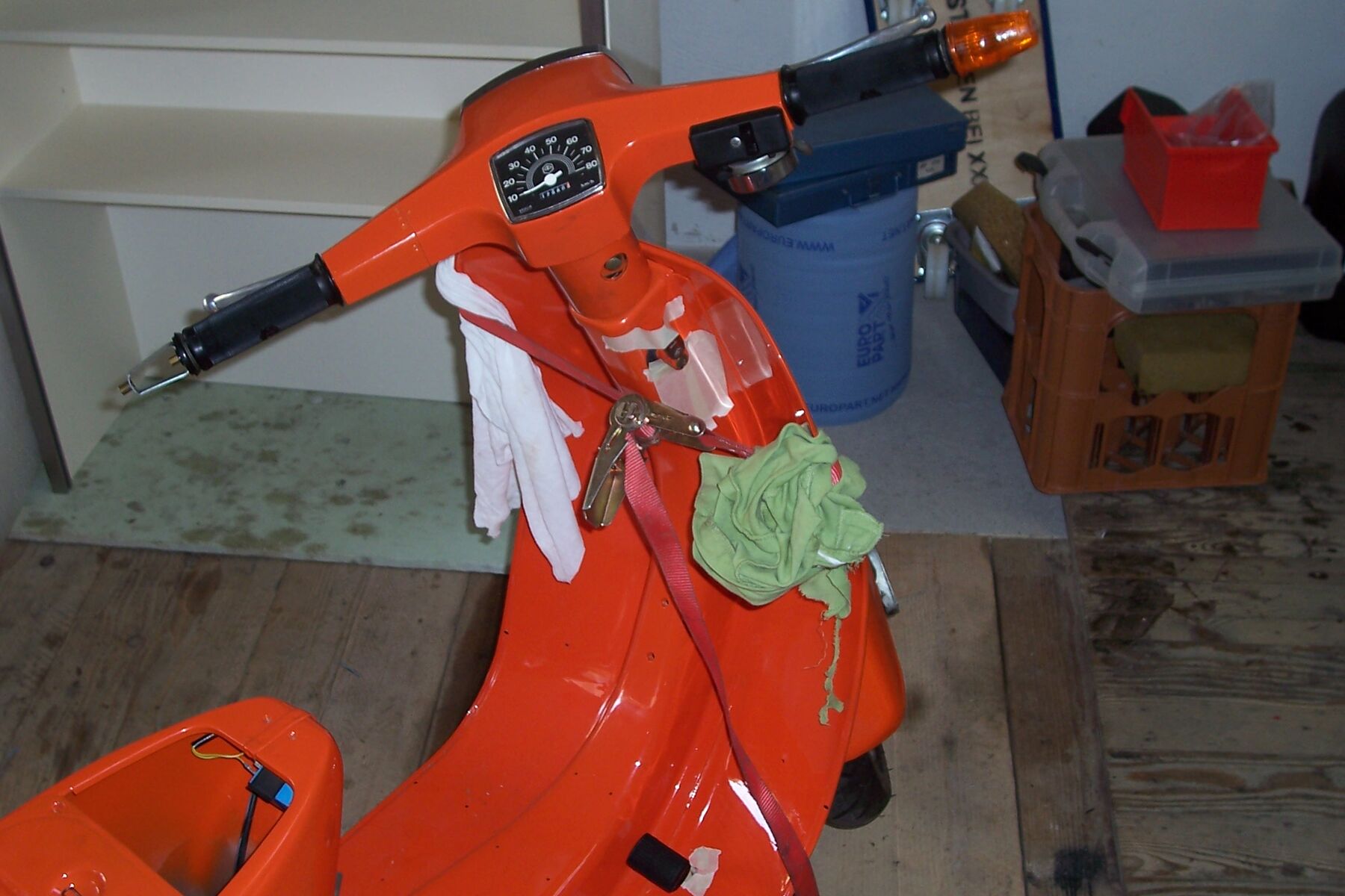

    Aloha!
    Mal ein kleines Bild zur Anregung, wie man die, teils sehr nervigen und widerspenstigen, Schriftzüge an sein Beinschild bekommt ^^
    MFG
    Thomas
    Vereint Gegen Riffelblech! :P

    Hallo Thomas !
    Dann hast Du ja perfekt geuebt fuers Montieren der Schlitzrohre und der Trittleisten !
    Aber Spass beiseite, hoffe du haste die restlichen Anbauteile (vorallem die "passgenauen" Nachbauteile) vor dem Lackieren am Rahmen angepasst, sonst (gibt) kann es Traenen geben !
    Viel Spass im Finish (schaut ganz gut aus)
    lg
    Andreas

    Aloha!
    Danke schön.
    Ja, sind auch geklebt. Erst an den alten orientiert gebogen und dann angeklebt und festgezurrt, damit das ganze über nacht form gewinnt.
    Die Trittleisten waren kein sooo großes Problem. Mussten zwar die Löcher der Leisten ein wenig nachfräsen und biegen, aber dann gings. Hab die dann mit Popnieten festgemacht. Extra die Nietpistole vorne zurechtgefeilt, damit die ind id eleisten passt und schon wars kinderleicht. Bloss die Gummis waren ein Abenteuer ^^
    MFG
    Thomas
