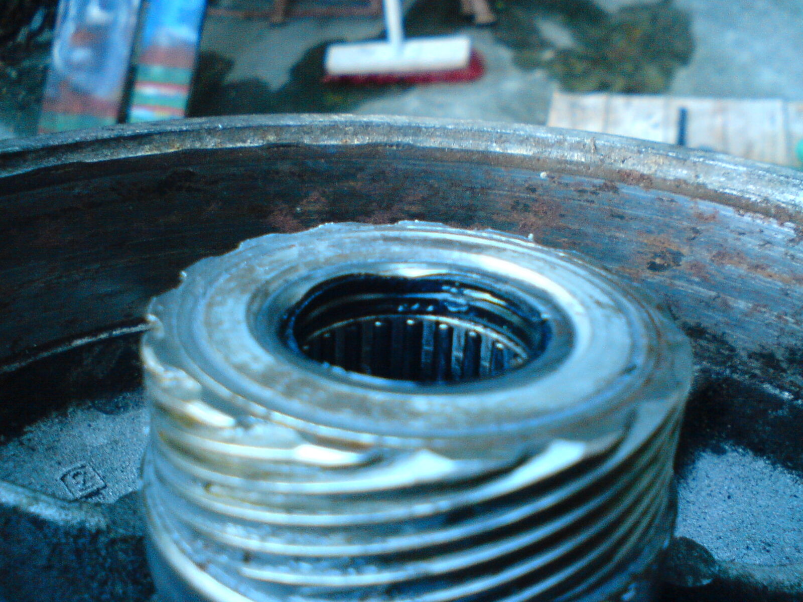

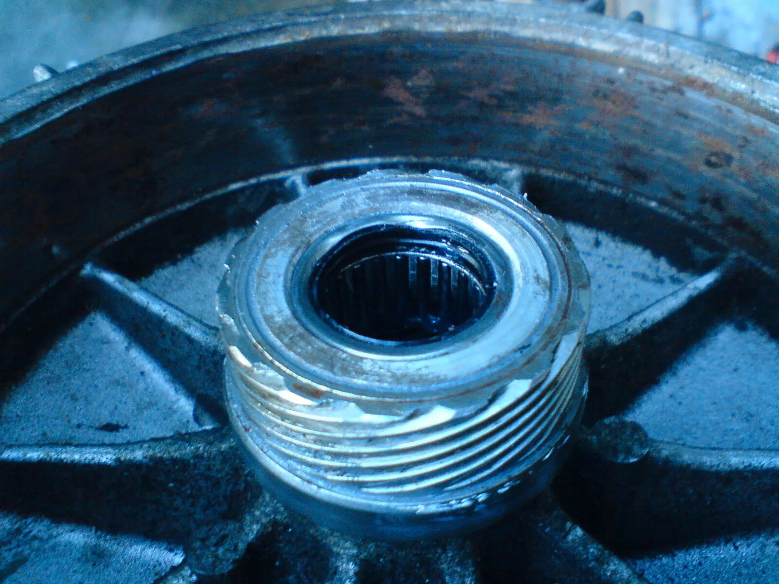

    bin bei der generalüberholung meiner pk 125 s jetz auf einen verbogenen dichtring gestoßen. bin mir gar nicht sicher ob des nicht zu dem drunterliegenden lager gehört. simmering is es wohl keiner, aber was sonst??
    die eigentliche frage is ja auch eher die: soll ich die dichtung austauschen?? für mich schaut das ganze nach falschem einbau aus und die vespa is so sicher schon einige 1000km gefahren.
    und soll ich die nadellager auch gleich wechseln? sie schauen eigentlich ganz gut aus.
    danke soweit und hier noch 2 bilder!!

    das was du meinst ist ein Wellendichtring. *
    In diesem Fall dichtet er die Vorderradlager in der [lexicon='Bremstrommel',''][/lexicon] ab.
    Ist er futsch hilft nur ersetzen.
    Die Lager kannst du gründlich auswaschen und dann neu fetten.
    Sicherheitshalber kann man sie auswechseln.
    Denn wenn sie wegen Defekt blockieren machst du mit der Vespa den "doppelten Rittberger".
    Aber das kann man von hier aus nicht beurteilen
    * "Simmerring" ist eine Bezeichnung für Wellendichtringe nach dem Hersteller "Simmerit"

    bekommt man die nadellager mit klopfen halbwegs raus oder braucht man dazu wieder so ein spezial-abzieh-dings?
    was kosten die lager ca.??

    alles erledigt!!
    lager und rwdr's sind draußen und werden erneuert. lenkkopflager hab i auch noch schnell rausgmacht, jetz glaub i sollts da nix mehr geben!!!
